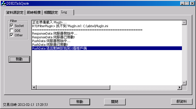

請問前賢ABTW
DDE2TickQuote啟動時
log中出現
找不到'PlugIn.ini':c:\abtw\PlugIn.ini
找不到PlugIn.ini
找不到PlugIn.ini
請問大概是哪裡設定出現問題?
謝謝!!!
發表於 12-2-14 10:44 | 顯示全部樓層
那個不影響接收行情呀

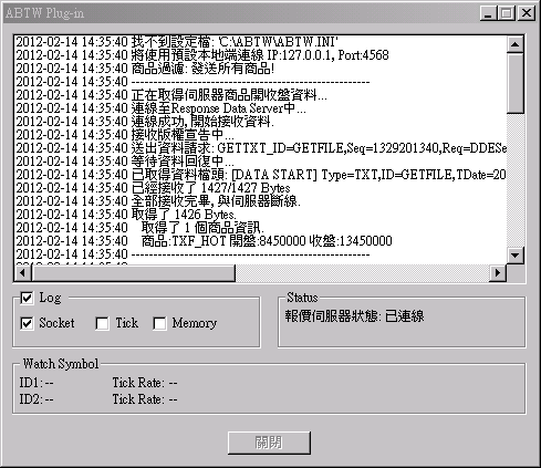

Noname.png 再請問前賢
開啟AB後
ABTW Plug-in對話框出現
找不到設定檔:C:\ABTW\ABTW.INI
對於看不到盤後資料有沒有影響

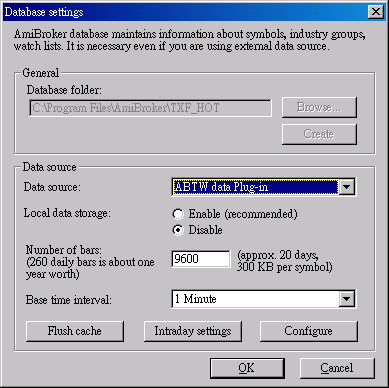

1Database settings

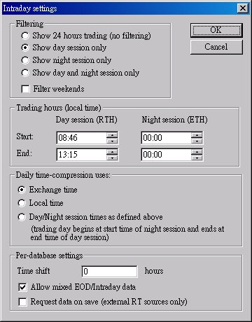

2.Intraday settings
3.Symbol也新增了TXF_HOT

發表於 12-2-14 17:12 | 顯示全部樓層
本帖最後由 kilroy 於 12-2-14 05:22 PM 編輯
再請問前賢
開啟AB後
ABTW Plug-in對話框出現
對於看不到盤後資料有沒有影 ...
f29825604 發表於 12-2-14 03:04 PM
   1. file -> import wizard 手動匯入
   2. 或是用 TaiFexWebDownloader 下載時,選 hex 格式
       這樣子在打開 AB 就會自己 load 了 (記得選 "分鐘", tick 不能)
參考看看

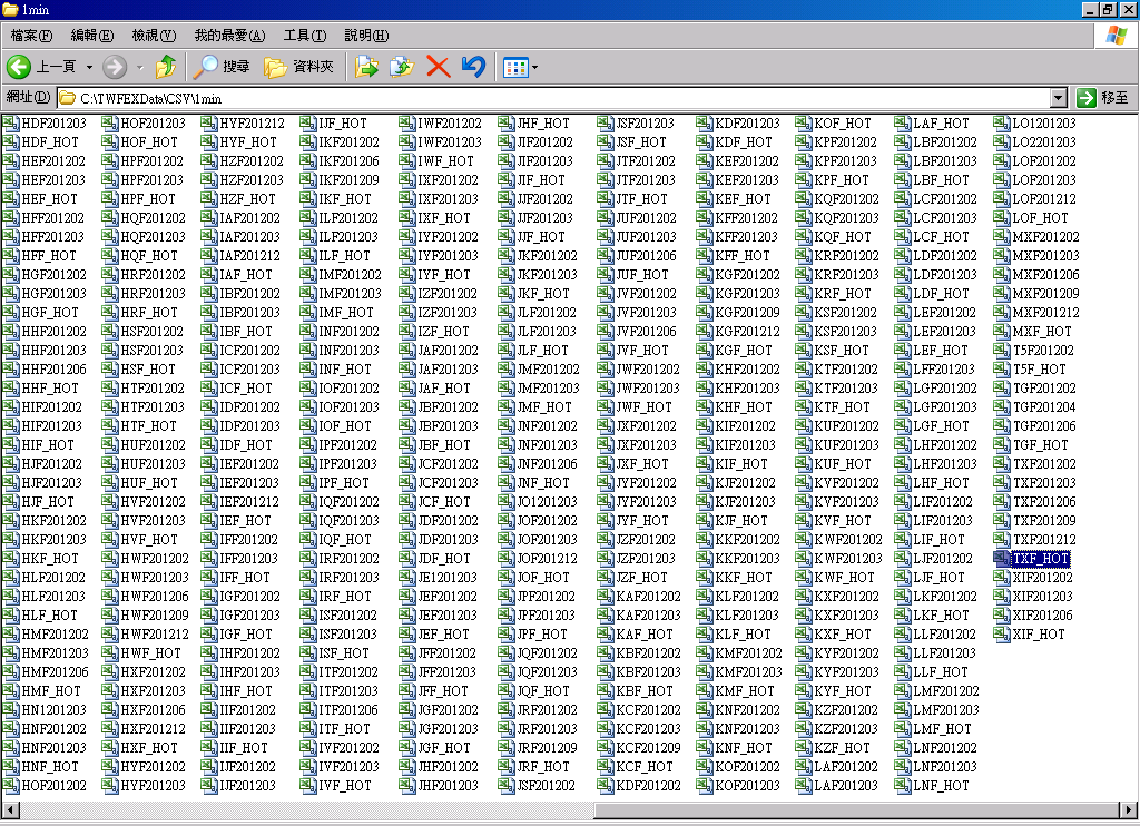

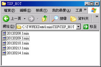

發表於 12-2-14 17:29 | 顯示全部樓層
本帖最後由 f29825604 於 12-2-14 05:32 PM 編輯
請問
TaiFexWebDownloader轉檔後
C:\TWFEXData\1min\TXF\TXF_HOT
下已經出現5天的1min盤後hex資料檔
可是AB開啟後
出現日線圖
請問在下哪裡出了差錯
謝謝!!!
發表於 12-2-14 18:06 | 顯示全部樓層
請問
可 ...
f29825604 發表於 12-2-14 05:29 PM
那用手動匯入歷史資料看看吧

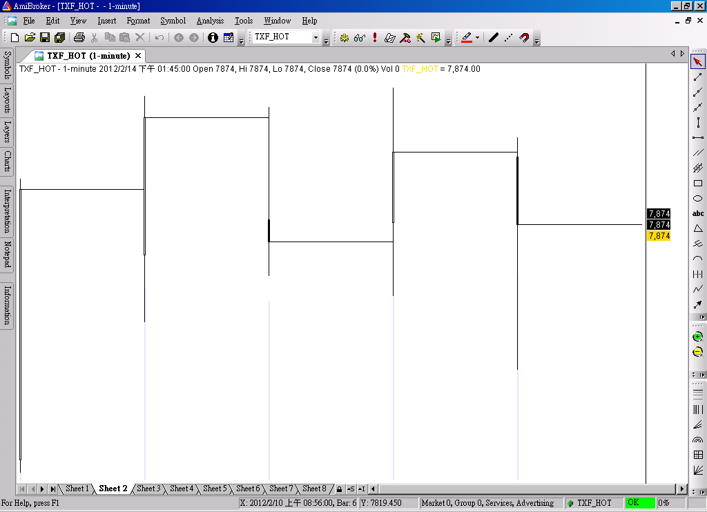

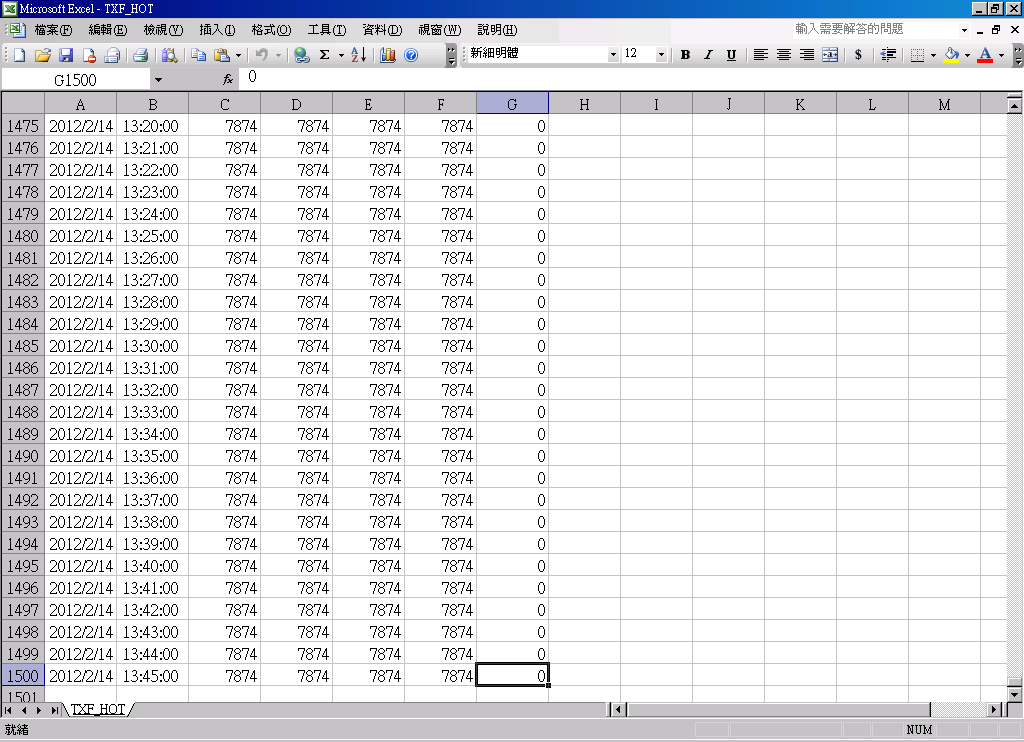

發表於 12-2-14 19:03 | 顯示全部樓層
本帖最後由 f29825604 於 12-2-14 07:07 PM 編輯
怪事發生了用TaiFexWebDownloader整合出的csv
C:\TWFEXData\CSVmin
C:\TWFEXData\CSVmin
C:\TWFEXData\CSV\1min\TXF_HOT.csv
TXF_HOT.csv
TXF_HOT.csv
08日所有的1分線開高低收都是一樣7890
09日所有的1分線開高低收都是一樣7923
10日所有的1分線開高低收都是一樣7866
13日所有的1分線開高低收都是一樣7907
14日所有的1分線開高低收都是一樣7874
所以AB內一日當然是一橫K線
好奇怪

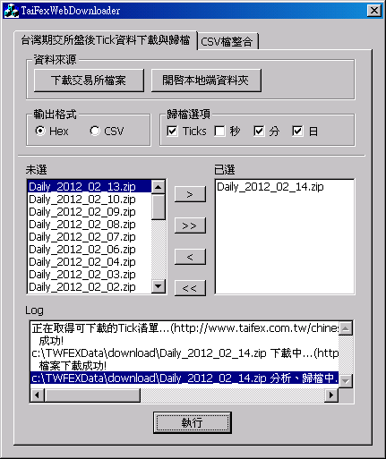

發表於 12-2-15 10:11 | 顯示全部樓層
本帖最後由 kilroy 於 12-2-15 10:13 AM 編輯
08日所有的1分線開高 ...
f29825604 發表於 12-2-14 07:03 PM
   大大的是新版的 TaiFexWebDownloader 嗎?
   新版 TaiFexWebDownloader
   至上述網址下載唷~~
發表於 12-2-15 11:51 | 顯示全部樓層
   至上述網址下載唷~~
kilroy 發表於 12-2-15 10:11 AM
原本下載的是ReleaseABTW_v1.1.16
謝謝您!!!在下再試試
發表於 12-2-15 16:39 | 顯示全部樓層
   至上述網址下載唷~~
非常感謝您覆蓋舊TaiFexWebDownloader檔
再歸檔之後
已經可以看到線圖資料
