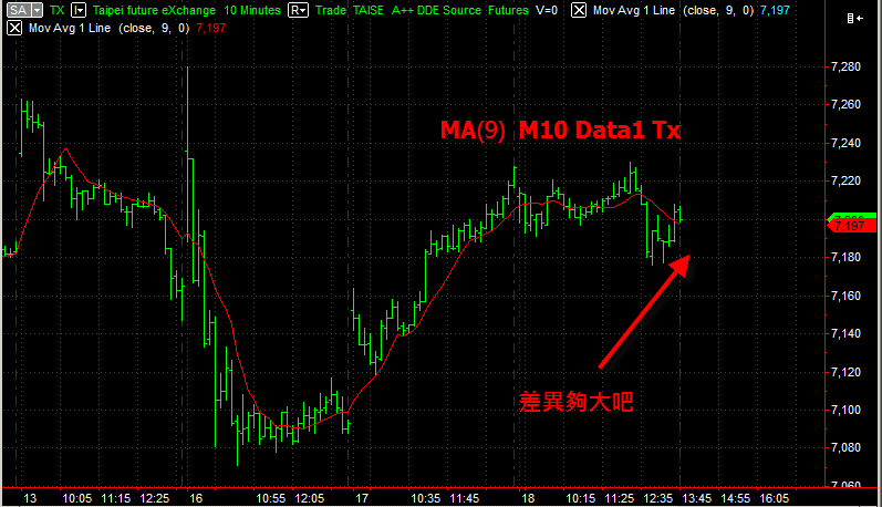

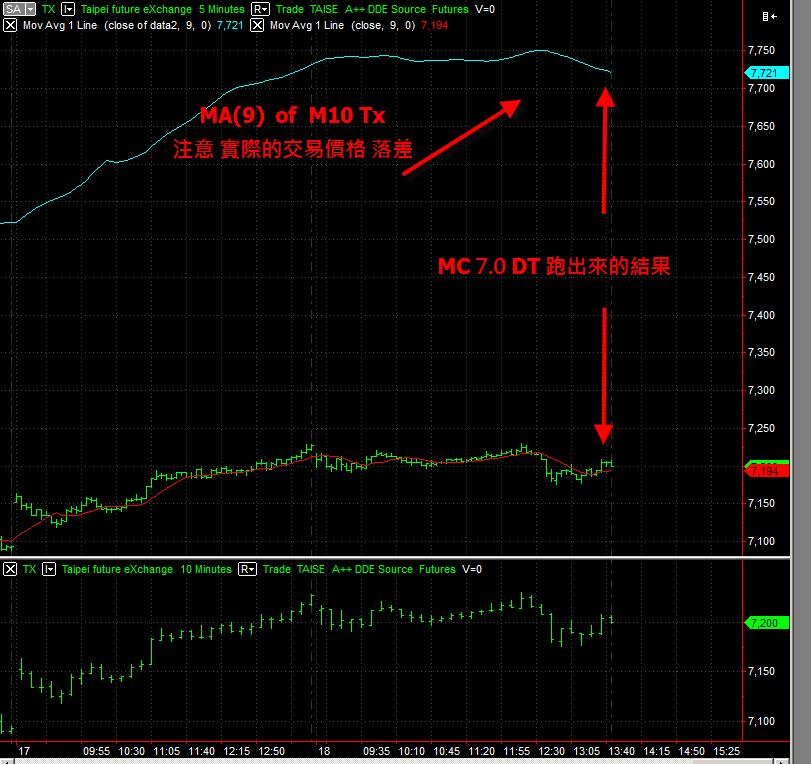

發表於 12-1-19 11:19 | 顯示全部樓層
回復 2# hongkongalgo
   這樣解  問題也太大了 還是用  硬解的方式比較安全

發表於 12-1-19 22:38 | 顯示全部樓層
答1:
input:Length(10);
Value1= Average(Close,Length);
Value2= Average(Close,Length) of Data2;
if Value1 cross over Value2 then
  Buy next bar Market;
if Value1 cross under Value2 then
  SellShort next bar Market;
