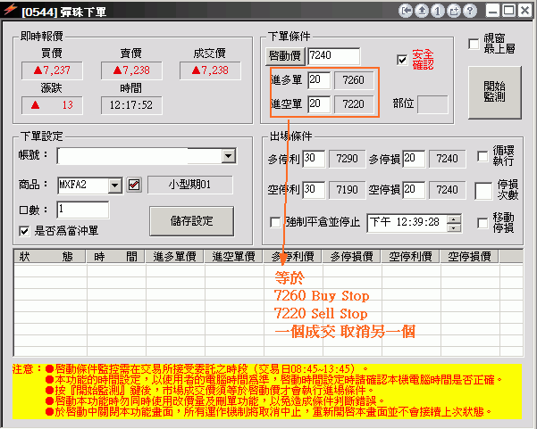

發表於 12-1-17 13:16 | 顯示全部樓層 |閱讀模式
今天才發現,就給他亂用一通,才搞懂 瞎密輓歌
有夠離譜,竟然可以想出這一招方式
改天來打看看,方向線 上下 來回撞的 智慧下單,再給他跑循環。
後!I 福了 YOU

 樓主| 發表於 12-1-17 17:23 | 顯示全部樓層
例如: 啟動價 7150
買進 賣出 設定 TICK 就是 加減 啟動價 作為 買進 賣出 的 STOP價
買進 打 5點------7155 觸價買進
賣出 打 5點------7145 觸價賣出
設好 停利 停損點數----自動算好 停損價、停利價
往上 先點 7155 做買單(賣單7145的自動取消作用 )----- 進入 買單 的 停利 或 停損 觸價成交監督
反之,
往下 先點 7145 做賣單 (買單7155自動取消作用)--------進入 賣單的 停損、停利 觸價成交監督
可以設定 循環運作,但必須加上 設置 停損幾次 就不再 循環執行。
不 選擇 循環運作, 建立 買 或 賣單之後,碰觸 停損 或 停利 完成後,停止 監控循環
 樓主| 發表於 12-1-17 17:27 | 顯示全部樓層
至於 循環運作
起初 啟動價 7150
後來 引動 買進價 7155
則下一個 啟動價 基準 就是 7155
同樣 加減 點數 設置了 7160 買進觸價  以及 7150賣出觸價

 樓主| 發表於 12-1-18 12:23 | 顯示全部樓層
只能 打 正數 去設定 Buy Stop   Sell Stop
不可以 打 負數,會 立即引動 交易。

意思說彈珠系統是當盤勢進入盤整待變時, 掛在盤整區間外等突破用的, 對嗎?
 樓主| 發表於 12-1-18 13:39 | 顯示全部樓層
對低,區間 突破 的 追單
