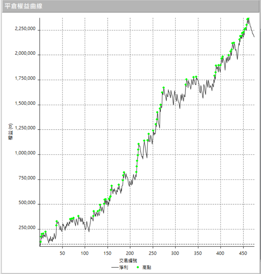

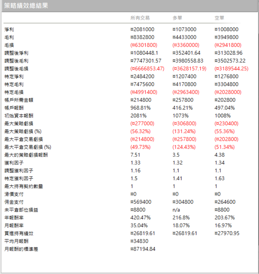

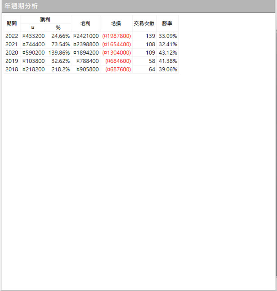

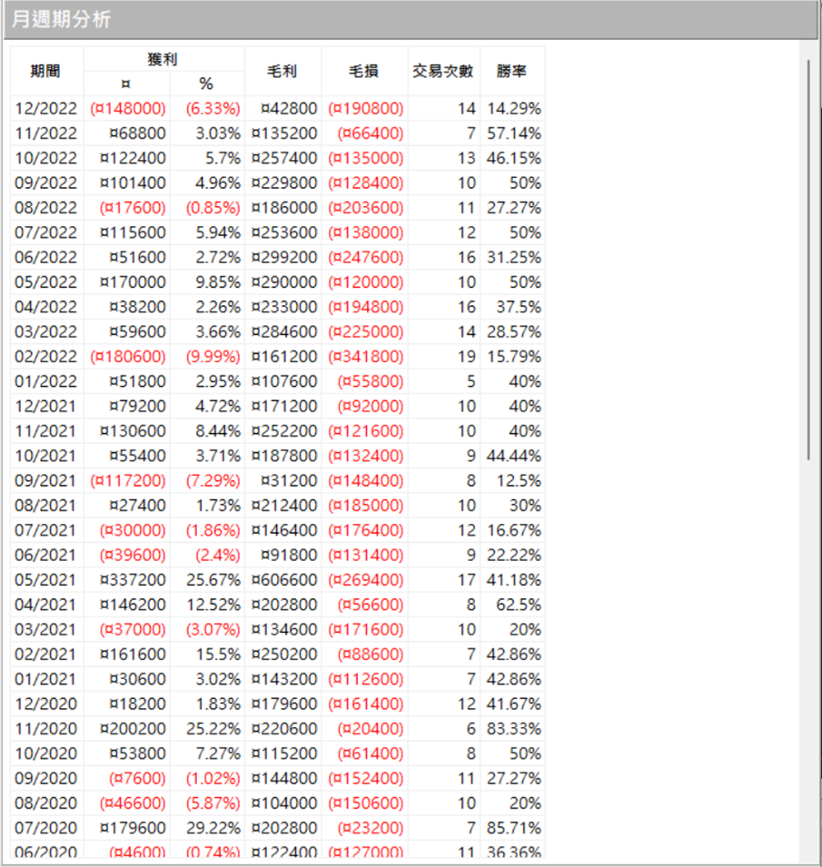

[範例程式碼] 台指期全時段交易回測篇 [2]
發表於 23-2-16 15:44 | 顯示全部樓層 |閱讀模式
參考文章 台指期貨的潛規則(I) - 固定時間進場
// Public Variable
vars:MP(0),PF(0),PL(0),DayLast(1345),NightLast(0500),BuyPrice(0),ShortPrice(0),BasePF(150),BasePL(100) ;
vars:BarPass(5),HLRange(0),WinPoint(0),HBarPos(0),LBarPos(0),ExitH(0),ExitL(0),TimeOK(false) ;
vars:EntNum01(2.0),EntNum02(0.0),ExtNum01(0.0),ExtNum02(54.0),LenA1(20.0),LenB1(20.0),FracA(2.50),FracB(2.50),HBar(20.0),LBar(20.0),TradeProfit(0.020),TradeStopLoss(0.020),NBarL(20.0),NBarS(20.0),LenA2(20.0),LenB2(20.0),RatioL(2.50),RatioS(2.50),HighBand(20.0),LowBand(20.0),BuyMode(49.0),ShortMode(50.0),LE01(4.0),SE01(16.0) ;
