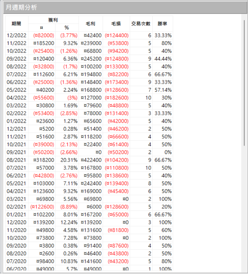

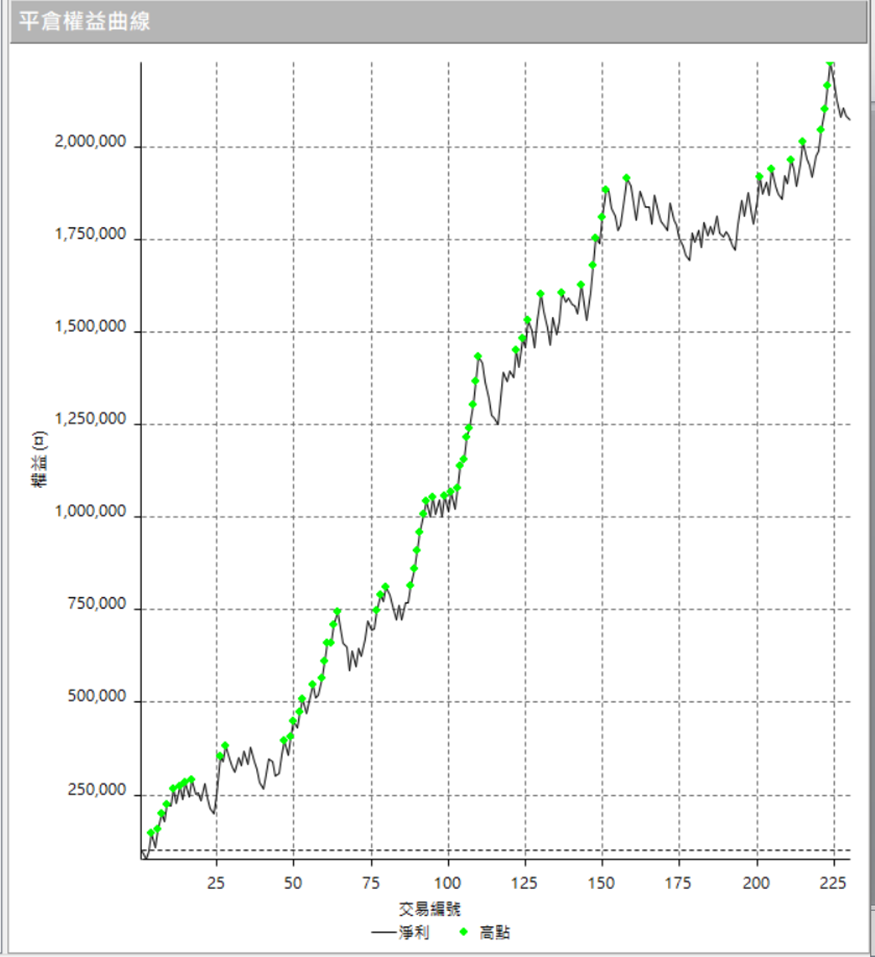

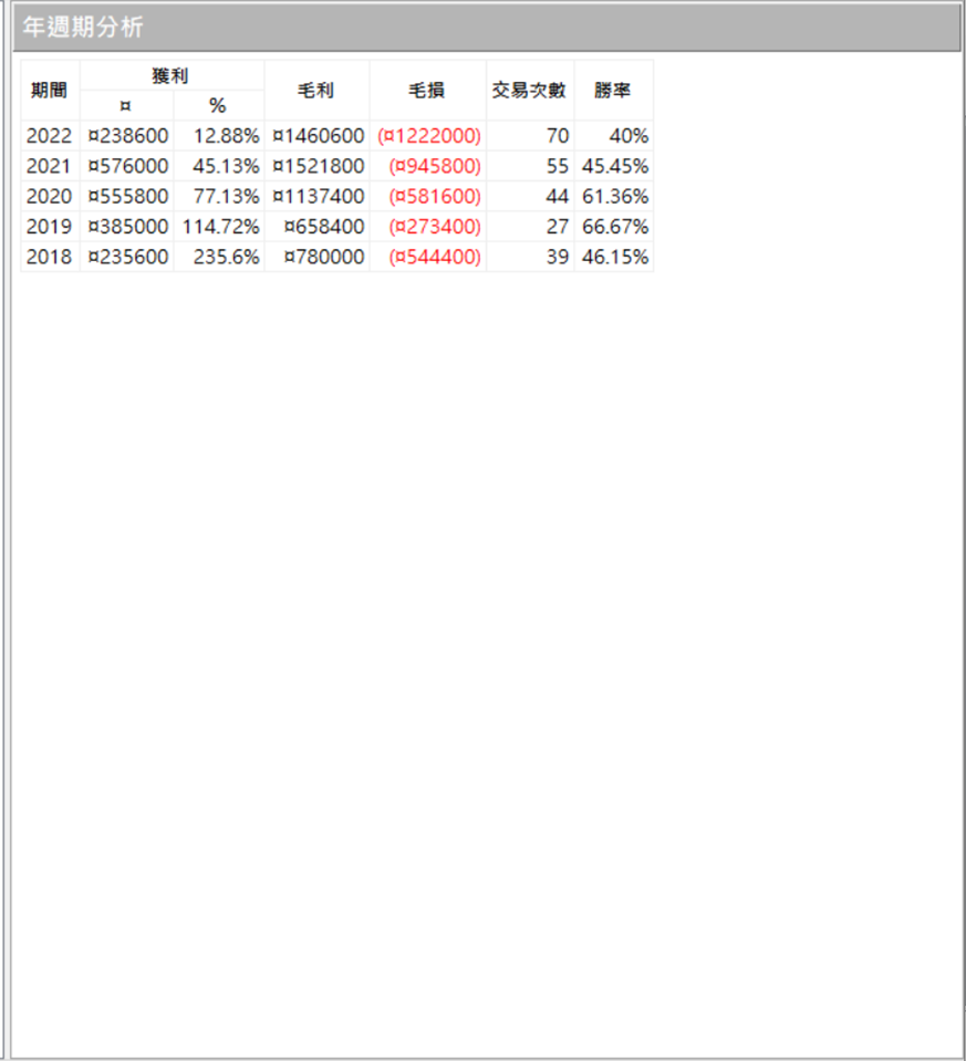

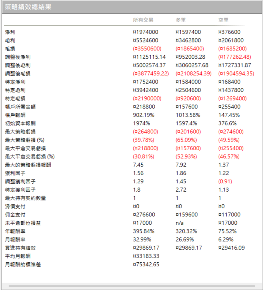

台指期全時段交易回測篇 [1]
測試以2018/01/01~2021/12/31的資料做為樣本內測試資料,2022/01/01~2022/12/31的資料做為樣本外的驗證,測試的方式將以部落格內舊文章的策略進場元素搭配一些策略產生器的出場或反手單元素做回測,當然按照慣例只會放預設參數,重點還是讓讀者自行做發想測試
PS:因為是搭配策略產生器運作,程式碼內有些沒用到的參數就仍保留著!
