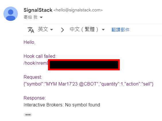

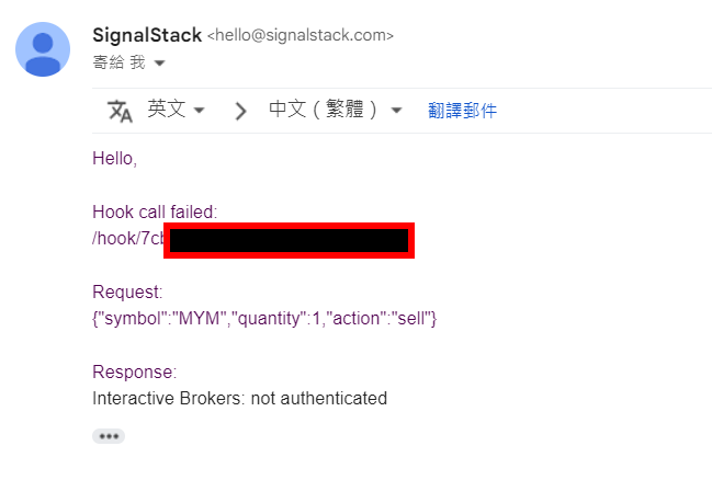

用SignalStack發訊號給IB,弄了1個晚上弄不出來。
這也不對..
那也不對
有沒有大大知道能回答我?謝謝

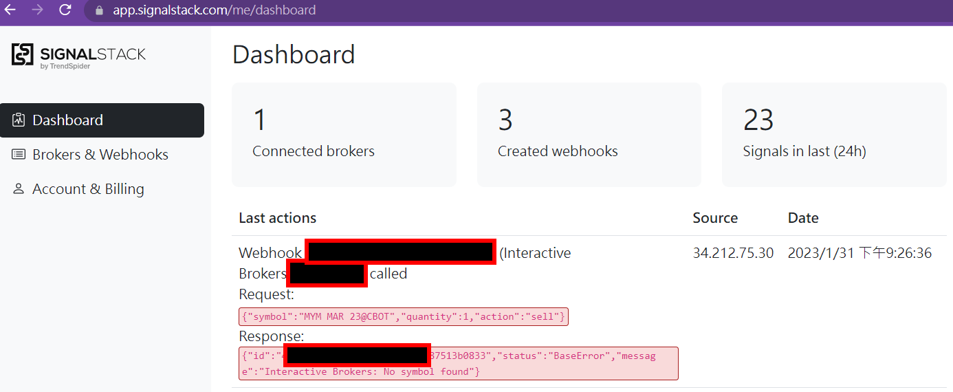

 樓主| 發表於 23-1-31 00:11 | 顯示全部樓層

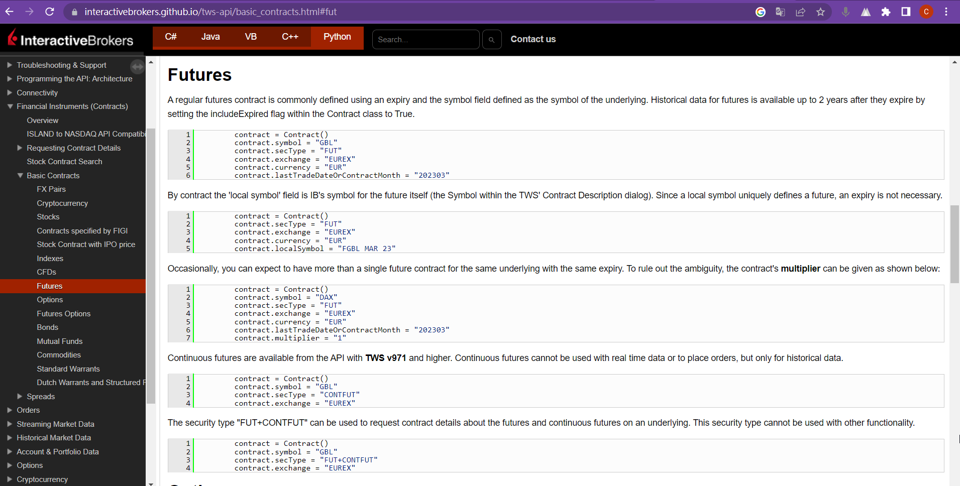

我覺得是SignalStack沒寫清楚
下面IB的就很清楚

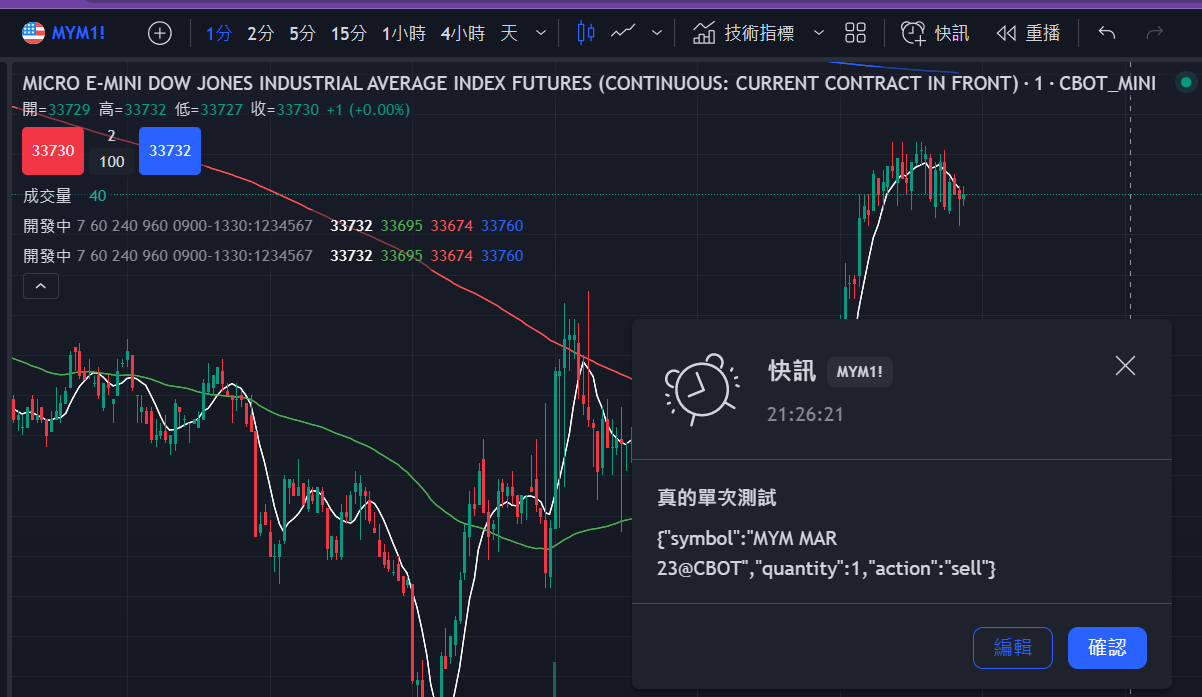

沒用過SignalStack,但用api的時候,gateway裡面顯示的是以下,可以參考看看,不保證可以。
MYM  MAR 23@CBOT
IB總是變來變去的,之前交易所也從 ECBOT 改成 CBOT,GLOBEX 改成 CME,都是發現出錯才去找問題,到現在都還不知道哪裡看的到這類公告,呵呵。
 樓主| 發表於 23-1-31 21:31 | 顯示全部樓層
謝謝大大。
昨天我有試過那個代碼,IB裡看到的是這個。
但是剛才測還是不行。昨天寫信給SignalStack也沒有回,我放棄SignalStack了。還是用Python的API吧。
