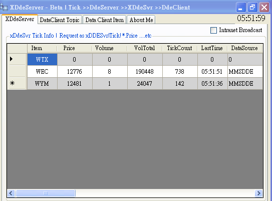

  我設定好後沒有錯誤..可是資料也不動 都還是0
MMSDDE::FUSA
<ITEM>
MMSDDE|FUSA::WTX.Price::WTX&.125::市價
MMSDDE|FUSA::WTX.VolTotal::WTX&.404::累計成交量
<END>
請問m大 若設定正確  只開全都賺資料源  不開mc.. 只開XDdeServer網路接收器.. XDdeServer上的數字資料會跑嗎 ? 謝謝..

發表於 12-1-17 10:38 | 顯示全部樓層
本帖最後由 meimeichen 於 12-1-17 10:44 AM 編輯
回復 24# jackshy
您應該先使用 萬用接收器才對
網路接收器 專供 區網內 其他電腦使用 是接收萬用接收器  傳送出來的 UDP 資料流 才會有 TICK資料顯示
網路接收器 不需要 券商的看盤軟體 提供DDE資料。
只要設定正確    在 XDdeSvr 上顯示的 TickCount 就會跑
你可以先看一下 Data Client Item 那一個PAGE  是否 資料有在跳動

發表於 12-1-17 18:34 | 顯示全部樓層
>>您應該先使用 萬用接收器才對>>>
弄好了..XDdeSvr資料有在跳動了..謝謝m大..^_^
發表於 12-1-17 20:41 | 顯示全部樓層
經過m大指點 我弄好了..XDdeSvr :
1 進入"萬用XDDESVR + 廣播"資料夾
2 開啟"XDdeSvr.ini "設定..序號..DDE欄位 -----我全都賺是 :
  <TOPIC>
MMSDDE::FUSA
<ITEM>
MMSDDE|FUSA::WEC.Price::M1EC&.125::市價
MMSDDE|FUSA::WEC.VolTotal::M1EC&.404::累計成交量
MMSDDE|FUSA::WYM.Price::B1YM&.125::市價
MMSDDE|FUSA::WYM.VolTotal::B1YM&.404::累計成交量
<END>
註 : 下午用歐元M1EC和小道瓊B1YM測試
3 測試時 <AUTOHIDE> ,我先輸入 TRUE , 方便監看
4 <USERKEY> 到 <END> ,要連續 ,不能有空行
5 編輯完後存檔

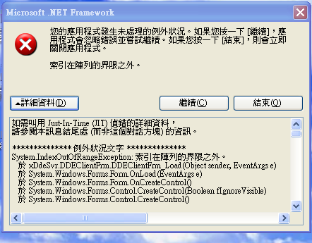

6 開啟XDdeServer萬用轉換.exe ,如果有鈴聲響 ,就是序號或編輯錯誤
7 如果沒有鈴聲 有XX陣列錯誤訊息 可以按 "繼續" 我猜可能是下午台指已收盤抓不到資料的關係
完成 ,可以看到資料有在變動

發表於 12-1-18 11:36 | 顯示全部樓層
回復 27# jackshy
不該有陣列錯誤這訊息才對。(詳細內容) 可以貼給我看嗎? 方便我找出問題在哪裡
發表於 12-1-18 13:55 | 顯示全部樓層
請m大指點 看我那裡弄錯了...
錯誤
錯誤
發表於 12-1-18 14:11 | 顯示全部樓層
回復 29# jackshy
我想看  詳細資料
再麻煩一下
