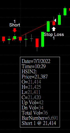

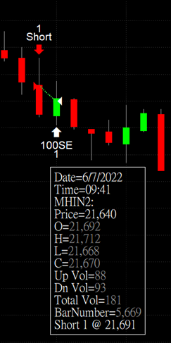

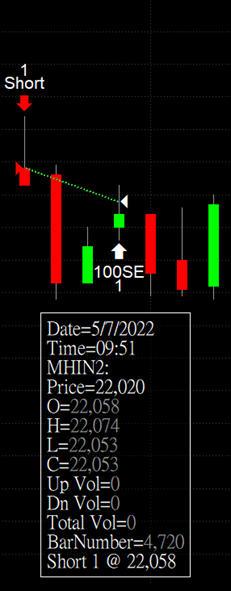

1是成功的例
2這個淡倉(22058), 第二條K線最低為22018 , 已經超過40, 止盈應為30, 但最後只有10
3這個淡倉(21414), 4K線最低為21388 , 已經大過20, 但最後沒有止盈,只有止
