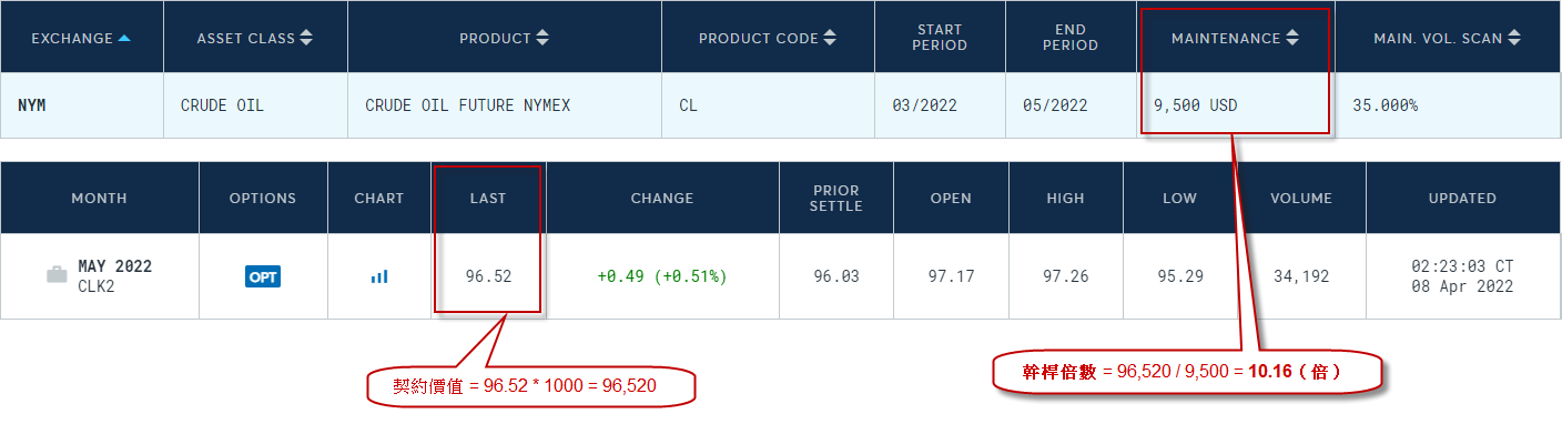

以最近能源類的保證金與價格,大概可估出幹桿開的最低時候的保證金要求程度
以CL(紐約輕原油)為例,目前的保證金要求的幹桿為10.16倍(如下圖所示)
(另外,當沖者在這種時期是不會有任何一家會有保證金減半機會的
 連AMP、IronBean(DT, DDT)也要保命,當沖只會剩交易所規定的全額保證金而已
 IB甚至會只剩4倍幹桿可操作)
所以可以用10倍幹桿來當作每個市場最嚴格時期的保證金水準

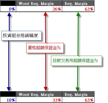

上圖是我的目前算出來的值
目前交易所規定的保證金算出來的超額保證金高達63%
但以嚴格的10倍幹桿所算出來的【嚴格超額保證金%】只剩26%~33%
(分別以0%與10%帶入【投資組合抵銷幅度】)
超額保證金一下由63%縮到只剩33%
會發現超額保證金在嚴格時期並沒有想像中的寬裕
再用投資組合回測來估計MDD%
如果MDD%會超過【嚴格超額保證金%】,那就存在過度交易的風險了

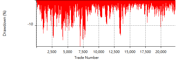

上圖是我的投資組合回測的MDD%,最大值約為20%
不過因為這只是一般回測估計值,真實的MDD%理論上會比這個值還大
假設真實的MDD%會放大1.5倍的話,那MDD%大約就是30%
30% < 33%,雖然沒過度交易的風險,但其實離臨界值還蠻近的

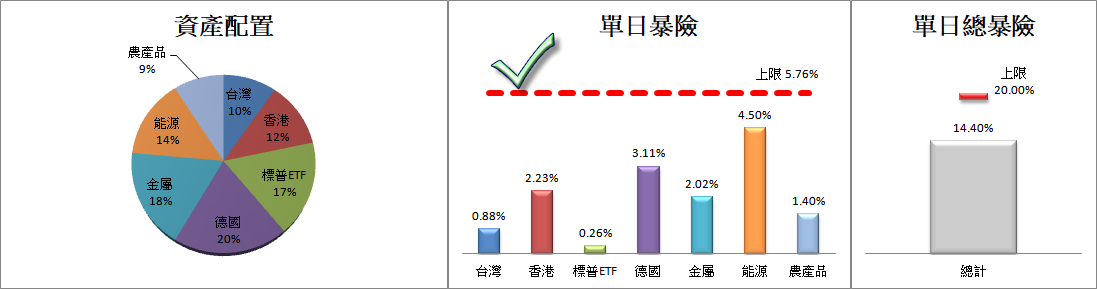

其實我對單日暴險是有控管的:(1) 每類市場單日暴險、(2) 全部市場單日總暴險
當這兩個其中一個達到上限時,就會縮小部位
但後來幾乎把(2)全部市場單日總暴險這個限制取消了(設到20%,相當於取消限制)
原因是波動代表風險,同時也代表獲利
如果風險能受到適當的節制(有效分散),不應削弱淺在獲利(甚至暴利)的機會
對於單日暴險的控管,目前只留一個限制:任何一類市場絕不能成為單日暴險的獨角戲
如果某類市場的單日暴險幅度超過全部市場單日總暴險的一個比例,才會介入縮小那個市場的部位
