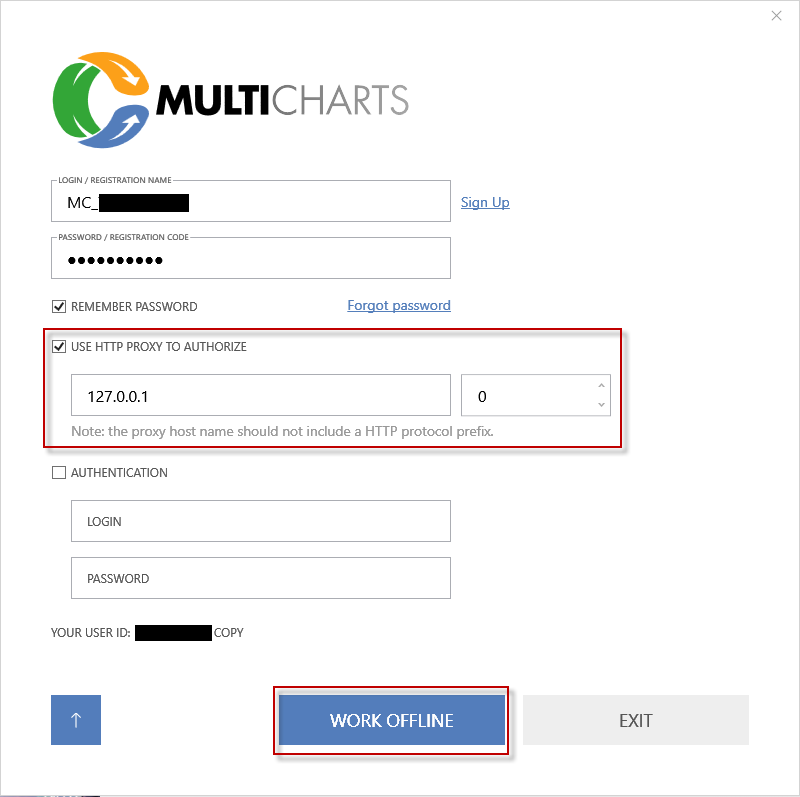

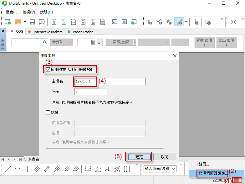

之前的版本離線使用時(研發環境,非實際交易環境)
都是透過設定一個假的Proxy來擋住授權驗證(如下所示)

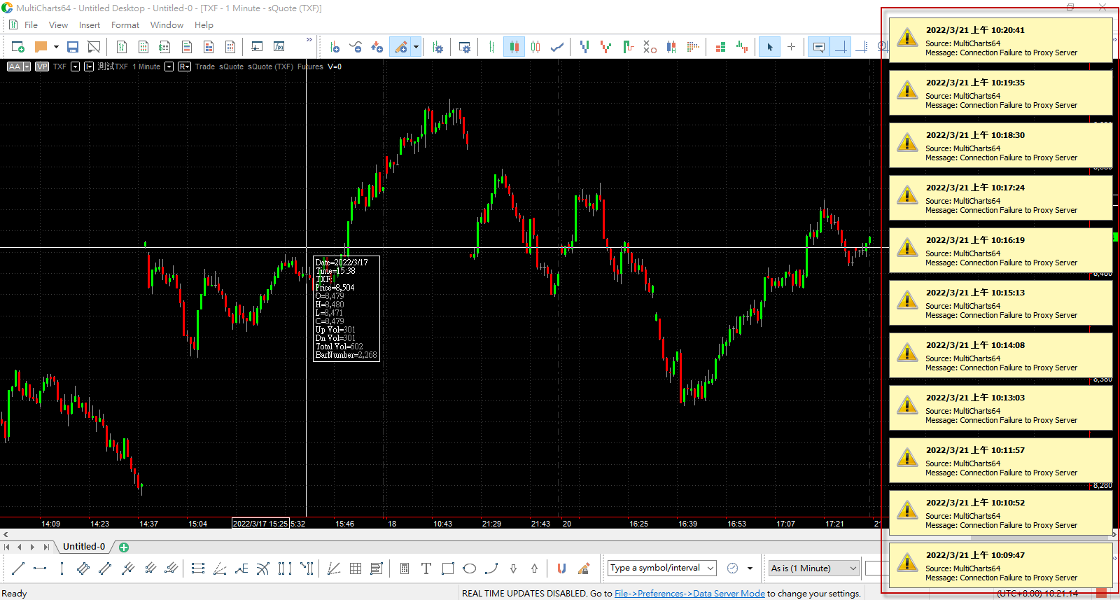

這樣的方式在之前的版本都還OK,但不知是從MC13或MC14開始,就會不斷跳出干擾提醒(如下所示)
這種不斷的Proxy設置錯誤提醒,不知道是一種貼心
還是MC原廠別有用心,希望大家在研發環境也能多買一個License

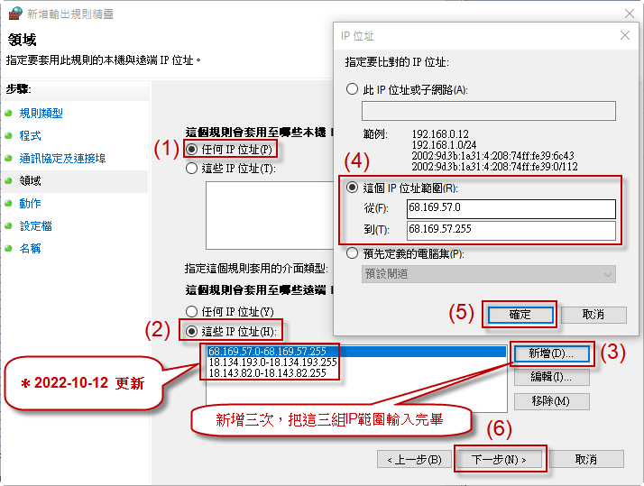

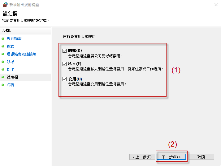

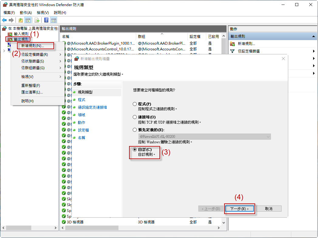

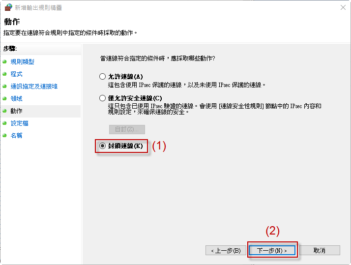

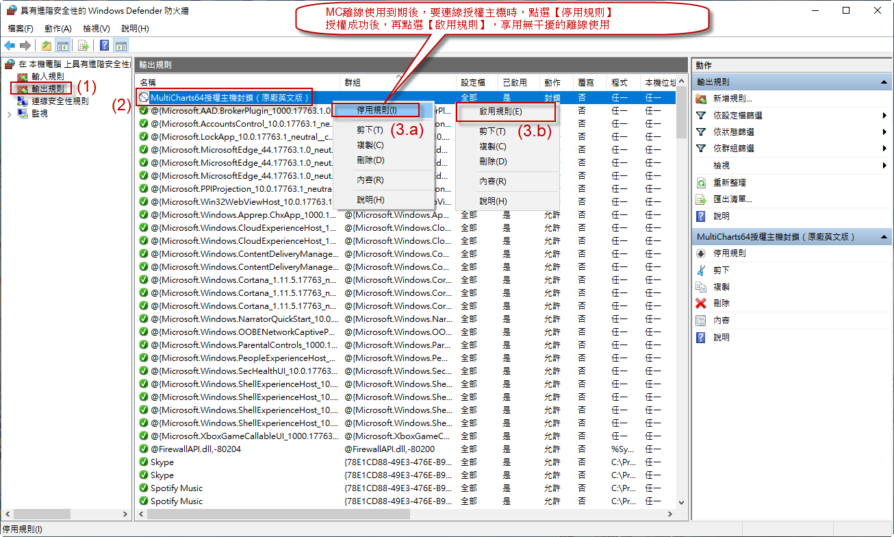

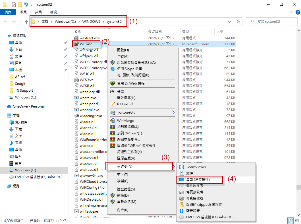

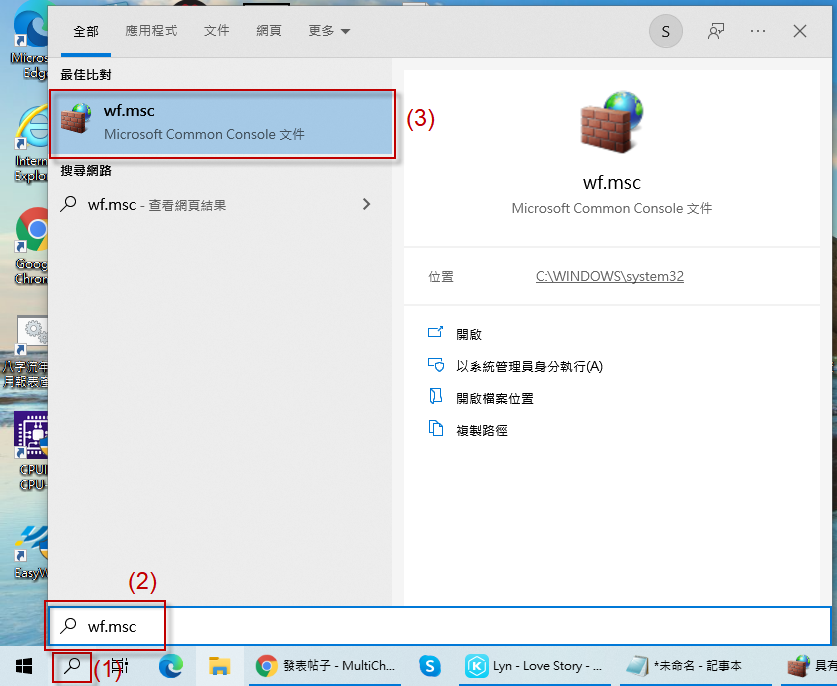

所以在研發環境上改用防火牆的方式才是上策,設定與使用方式如下所示

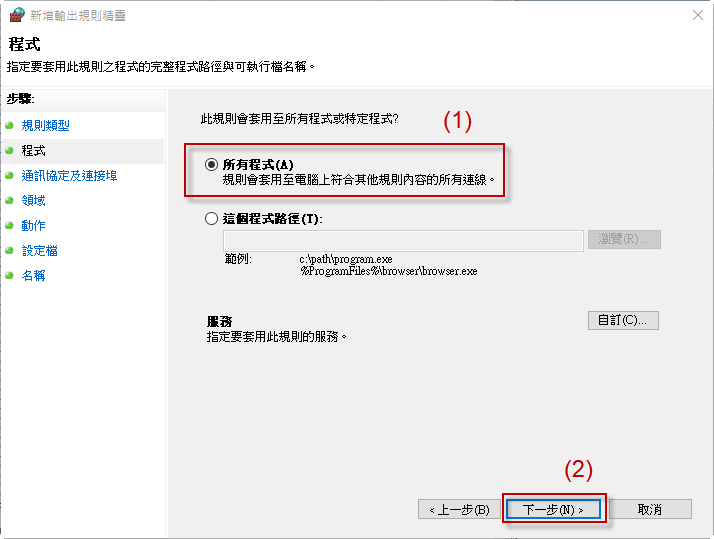

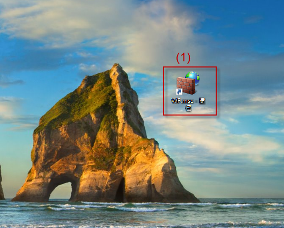

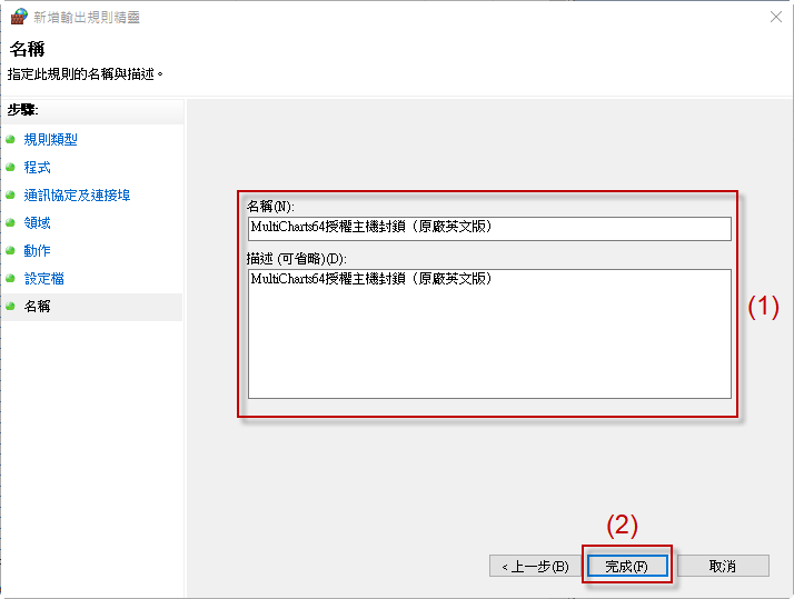

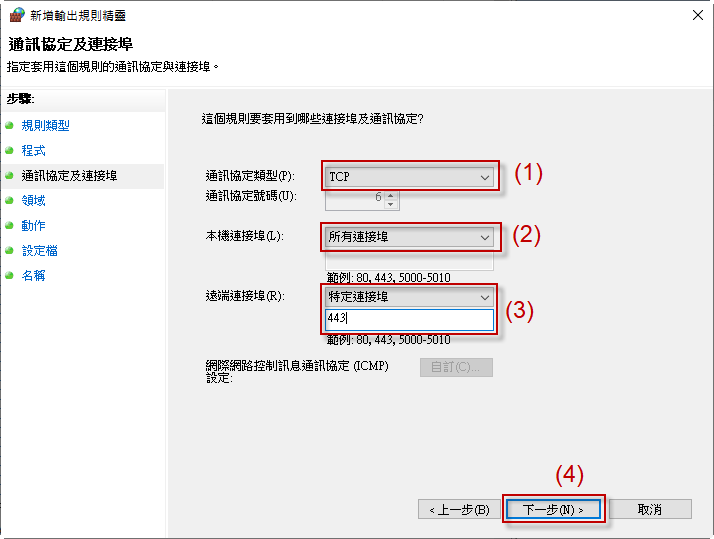

我在上圖中輸入IP時,用IP範圍而不直接給IP是有原因的
授權主機的IP不宜被直接暴露出來,也是為了大家好
(萬一被攻擊時,大家都受害)
原廠的授權主機IP共有三台:
(1) 美國Georgia州
(2) 英國倫敦
(3) 新加坡
使用原廠英文版,要三台同時都連不上且長達30分鐘,報價與自動交易才會停止
除非海纜徹底斷了,不然不容易,且新加坡就在旁邊,很近的
(台灣到新加坡的網路節點數目與到對岸香港的網路節點數目差不多)
不知道凱衛中文版的授權主機有幾台
如果只有一台,那用原廠英文版可能還比台灣凱衛中文版來的穩定

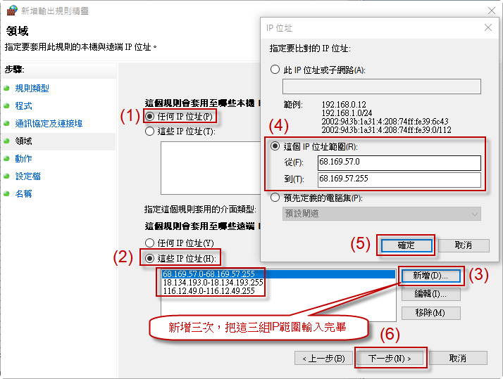

 樓主| 發表於 22-10-12 13:51 | 顯示全部樓層
於2022-10-12起,MC的授權主機有異動,步驟五的圖已更新為新IP(步驟的第五張圖),請把IP更新為該圖上的新IP

2.步驟五的圖,請改用這裡更新過的圖(原文無法更新圖)
http://www.coco-in.net/forum.php?mod=redirect&goto=findpost&ptid=155399&pid=881586&fromuid=28364
或直接參考部落格此篇(部落格文章可直接更新圖)
https://w-boat.blogspot.com/2022/04/multicharts-14.html

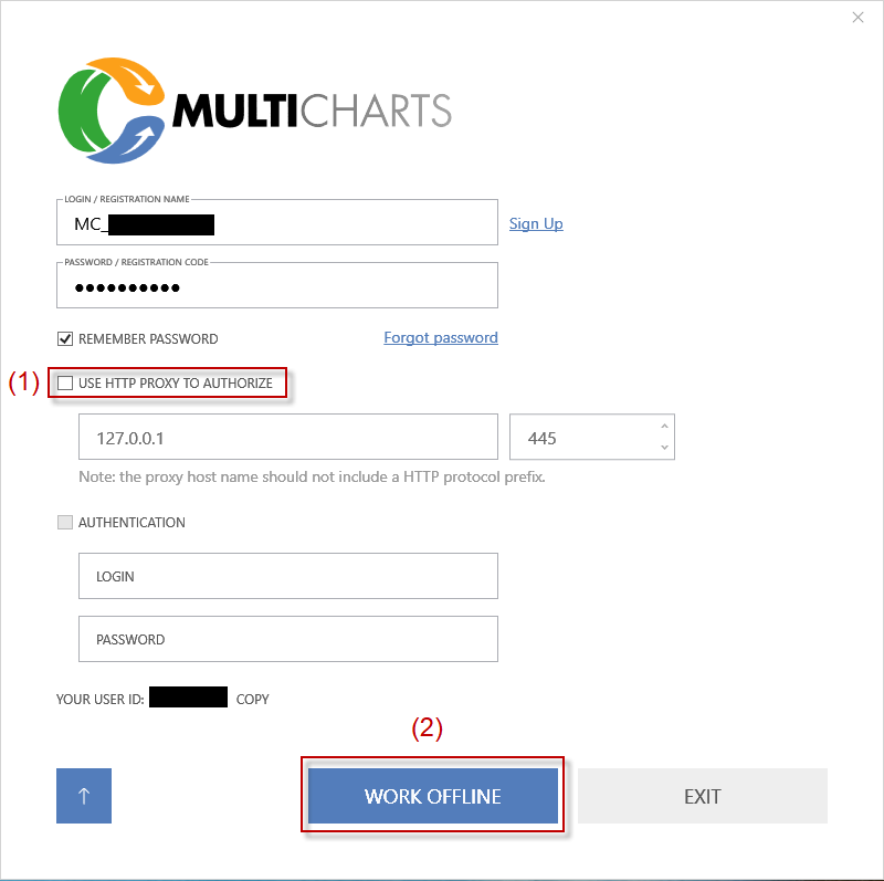

中文專業版或券商版還停在舊的MC版本12,所以不用這麼麻煩(電腦不用斷網路,繼續上網也OK)
用老方法就可以了,如下圖所示
(授權到期,再把代理伺服器的勾勾取消,重新取得授權認證,登入後再把勾勾打開,恢復MC離線模式)

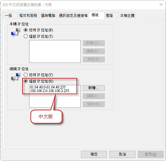

不過如果不嫌麻煩,MC中文版也想使用本文的方法,也可以
把本文中的步驟五輸入的IP,改成下圖的IP即可
目前中文版MC 12用以上兩個方法,電腦都不用斷網路,持續上網查資料都OK
