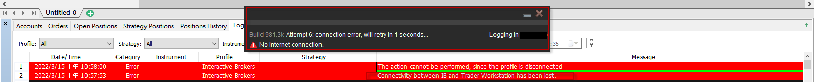

(A)狀況一:
K棒完成時間巧遇Reset那2~3分鐘,而這2~3分鐘又可根據下圖所示的時間點,切割成兩種情況
上圖重新連線畫面會伴隨以下紀錄文字出現
"Connection between IB and Trader Workstation has been lost."
(A.1)如果K棒完成時間發生在重新連線畫面出現之前
所有新單、刪單、改單會全部暫時停在你的電腦,直到那2~3分鐘結束才真的送出去
此種情況比較輕微,只是延後送單而已

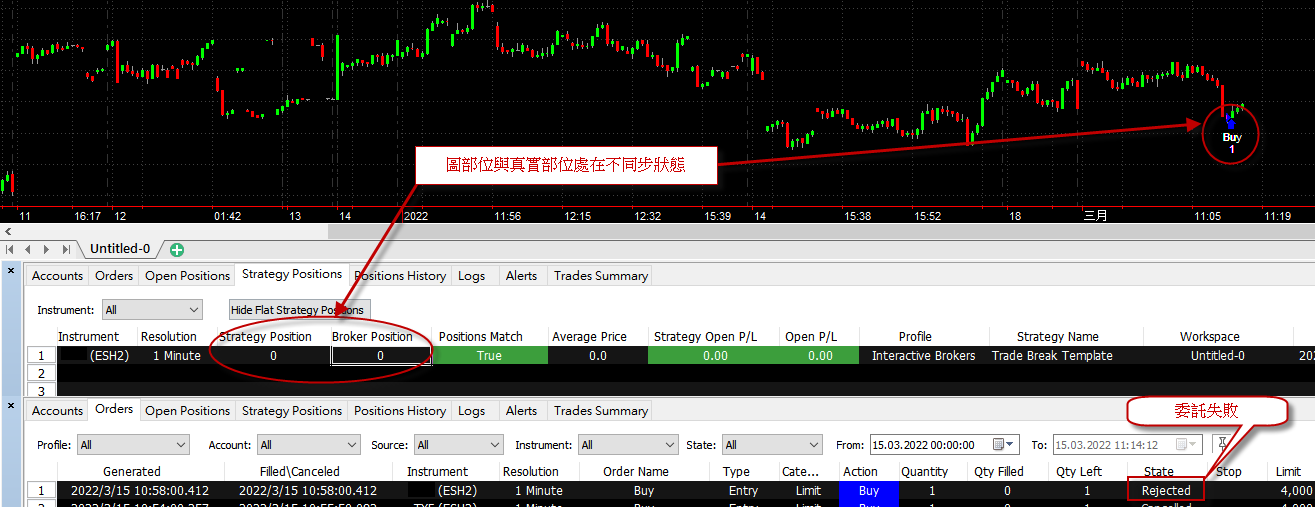

(A.2)如果K棒完成時間發生在重新連線畫面出現之後
所有新單、刪單、改單會直接委託失敗
(伴隨出現如上圖所示的The action cannot be performed, since the profile is disconnected)
此種情況稍微嚴重一點點,會導致[AA]策略變成圖部位與真實部位處在不同步狀態,如下所示

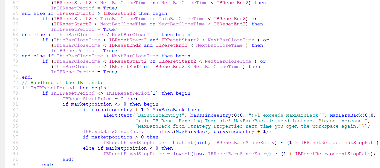

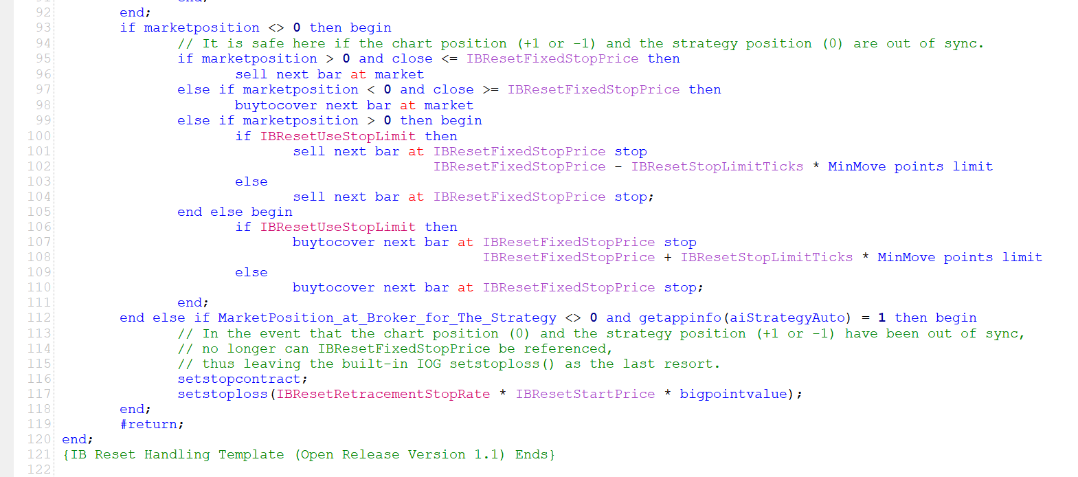

根據此原則,我寫了一分MC的程式片段來處理IB Reset情況
只要把此程式片段加在你的原始訊號程式的前面即可
除此之外,你的原始訊號程式不用任何修改
就連商品的交易時段的設定也可維持原本的全時段

原始程式畫面如下

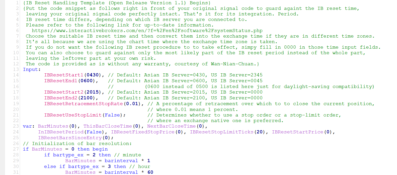

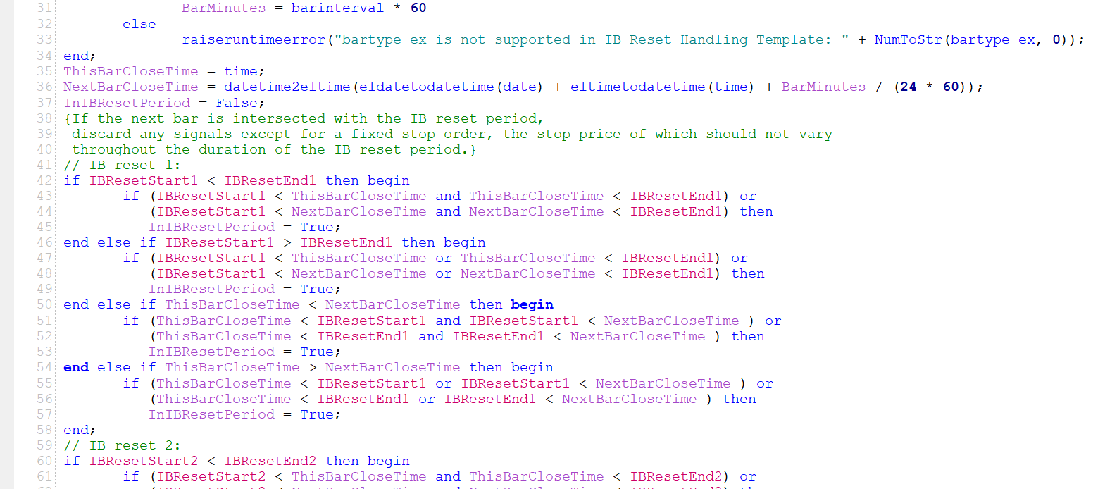

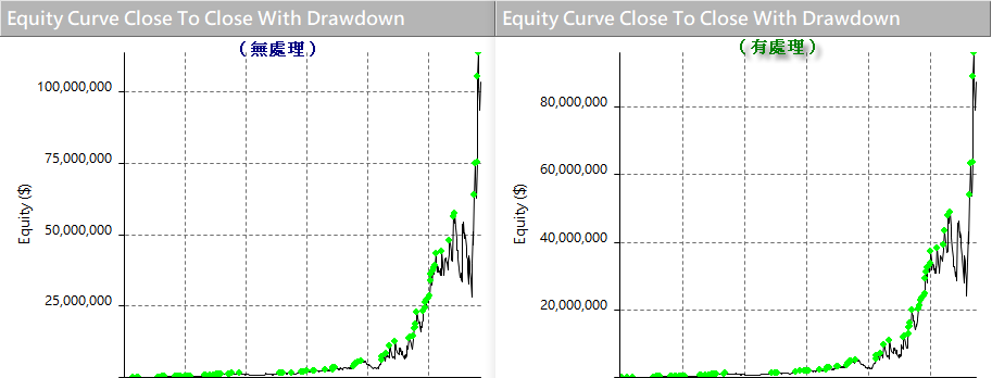

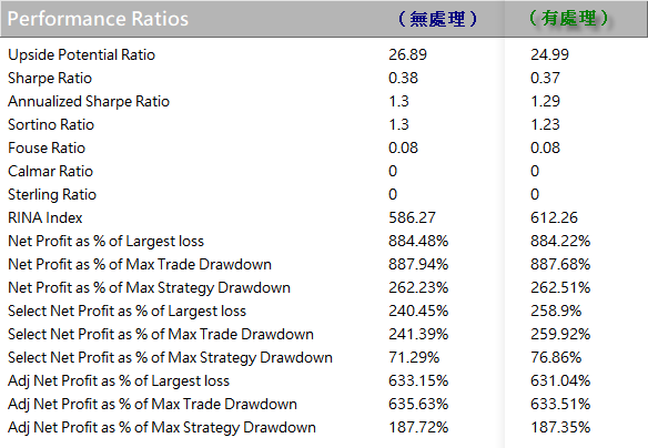

 樓主| 發表於 22-3-21 15:45 | 顯示全部樓層
在加入本【IB Reset Handling Template (Open Release Version 1.3)】新版程式後
可進行回測,藉由把【EnableIBResetProcedure】欄位設為false或true
以比較有進行IB Reset處理程序與否的績效差異
重點在於【IBResetRetracementStopRate】這個值要設定得宜,以配合原本策略的特性
雖然有進行IB Reset處理程序與否的確會有差異
但因為IB reset時段是該地區冷清的時段,所以這差異理當不該太大才是
(當然前提是K棒週期不是非常大,大到足以讓影響的時間太長)
我的策略有處理與沒處理的差異如下(K棒週期60分鐘)
