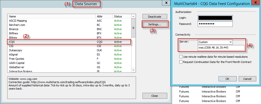

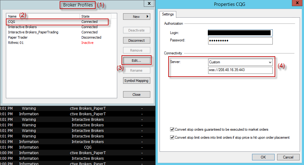

CQG主機預設是連wss://api.cqg.com:443
而這會包含這幾台:
(1) wss://208.48.16.35:443 (芝加哥主機)
(2) wss://195.166.124.165:443 (倫敦主機)
(3) wss://118.201.11.218:443 (新加坡主機)
如果交易策略主機剛好在美國的話,可以直接指定連接芝加哥主機
這會有兩個優點:
(1)傳輸速度較快
(2)減少中間網路節點有時異常時造成的不穩定(中間網路節點越多,網路異常機率越大)
同樣也會有一個缺點:
(1)萬一芝加哥主機伺服器發生異常時,在沒有調整設定之前,是沒有機會改連到英國主機去的(failover)
指定連接芝加哥主機可在QM的DataSource與MC的Broker Profiles設定,如下所示

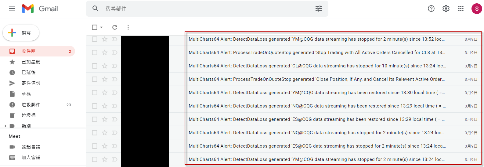

另外,昨天台灣時間3/9半夜起來上廁所,順便看了一下email
發現在台灣時間14:24開始CQG的報價連線發生斷線又連線的不穩定狀態
直到台灣時間14:55才穩定下來(一共持續了21分鐘)
我的MC放在紐約旁邊的康乃狄格州,而當天CQG連接的是英國主機
來回的路徑為【康乃狄格州MC -> 英國CQG -> 芝加哥交易所 -> 英國CQG -> 康乃狄格州MC 】
美國英國來回繞了兩趟,根本是在浪費時間,又增加網路異常的發生機率
估計在當時那21分鐘時,中間的網路節點很可能有異常
最後所有商品的報價都恢復正常了,只有CL徹底停掉了,要重啟MC,CL報價才能恢復正常
至於CL報價徹底停掉的問題,應該不是CQG元件的問題,而是MC內部的問題
只要連線出現極不穩定的時候,有可能發生報價徹底停掉,要強制重啟MC才行
這種現象,我用Touchance, IB, CQG, Rithmic都遇到過
不太可能是TC, IB, CQG, Rithmic的元件都有問題,所以是MC內部的問題

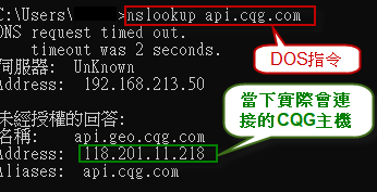

 樓主| 發表於 22-3-10 13:42 | 顯示全部樓層
至於預設主機wss://api.cqg.com:443究竟會連哪台
不同的地區有可能會不同
實際情況可用以下DOS指令查看,如下所示
