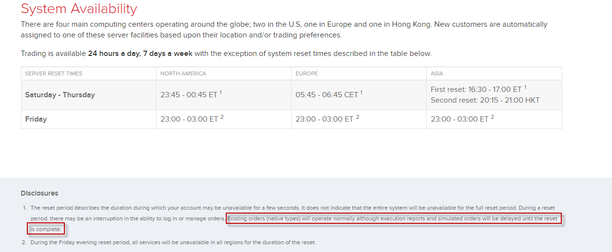

 樓主| 發表於 22-1-18 21:27 | 顯示全部樓層
本帖最後由 萬年船 於 22-1-18 21:55 編輯
Option 發表於 22-1-18 18:36
萬年船您好,
最近想透過IB進行多商品程式交易,
我沒有特別管它
報價是用AMP的CQG,跟IB無關,此部分不受影響
而我下的委託單是直接掛交易所的(native),K棒運算後送出單子後,就不受影響了
(根據IB的描述,掛交易所的單子成交不受Reset影響,IB模擬的才會因Reset而延遲,請參考下圖)
唯一會影響的只在K棒剛運算完,送出委託單的那時間點
發表於 22-1-19 07:44 | 顯示全部樓層
萬年船 發表於 22-1-18 21:27
我沒有特別管它
謝謝回覆。
假設重置時間為00:15~00:30,
1. 在00:15前送到交易所的單子不受影響對吧?
2. IB模擬的意思是掛在IB的單子,如在重置時間內達到條件後送單會影響是嗎?
您提到的在重置時間內,如有信號的話送單會影響,這也是我主要困擾的地方,
請問有什麼方法可避免或改善嗎?
您提到K棒運算,是不是能在這方面下手?
謝謝。
 樓主| 發表於 22-1-19 09:26 | 顯示全部樓層
Option 發表於 22-1-19 07:44
謝謝回覆。
假設重置時間為00:15~00:30,
1.是的,在交易所成交時間點不會因此延遲,但成交回報送回到MC時間會延遲
2.根據IB的文字敘述,是這樣的沒錯,掛在IB的單子觸發價位觸發時如巧遇伺服器在Reset時間,會延遲
Reset時其實就兩三分鐘的時間
關於這兩三分鐘巧遇MC送單的問題
除了避開Reset時間不交易是最直接的方法外,我還不曉得任何可完美克服Reset的方式
Reset時,單子無法下出去,單子無法刪除
要完美克服Reset,或許要改下到AMP去

 樓主| 發表於 22-1-20 16:37 | 顯示全部樓層
Option 發表於 22-1-19 19:12
謝謝回覆。
就像您說的,在IB,要完美克服的話就是避開(做當沖),
或是做session的處理之類,
我的做法未必是最好的方式,僅讓你參考
我當沖單是下到AMP去,但留倉單是下在IB(AMP留倉的保證金沒有比IB少很多)
我放在AMP的資金只占10%左右,大部分的資金都停放在IB
我的美國主機是連IB的芝加哥主機
雖然官網說IB的芝加哥主機Reset時間是美東23:45 - 00:45
但大部分都落在美東00:00 - 00:30
我的MC重啟時間設在美東00:00 - 00:50這個時段
所以我這小時是不交易的(美東半夜12點比較冷清,影響應該比較小)
而美東23:59:30,我的策略就會停止自動交易,並把所有單子由交易所取消掉
單子的TIF是設定GTC,所以單子可以橫跨美東17:00~18:00休息時間的前後兩個交易時段
(星期五美東的16:59:30,我的策略也會停止自動交易,並把所有單子由交易所取消掉)

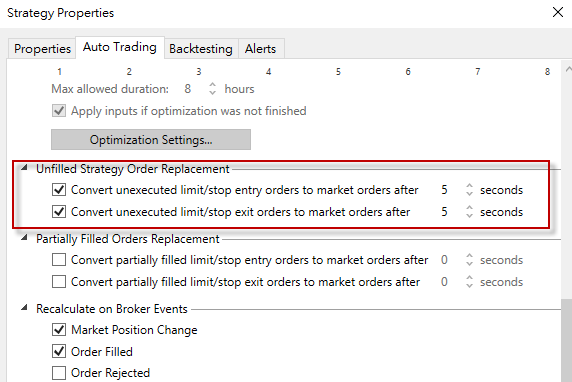

發表於 24-1-4 13:32 | 顯示全部樓層
請問萬年大, 如果當MC的MarketsPosition和IB不一樣時, 萬年大會如何進行補單的動作呢?
會用這個From Strategy To Broker MP Synchronizer來解決嗎? (但這個方式只能丟market來補單, 可以用limit來補嗎)
 樓主| 發表於 24-1-4 16:26 | 顯示全部樓層
rc76 發表於 24-1-4 13:32
會用這個From Stra ...
使用這個選項

再請問萬年大, 請問萬年大是:
當沖開SA
- 不需要上面的自動補單Unfilled Strategy Order Replacement
- 因為沒有買到, 就等到下一個訊號 (因為是當沖, tick幅度可能很小, 錯失就沒有必要去追
- SA訊號是以有沒有買到為主 (IB為主), 所以不會出錯.
坡段開AA
- 要開自動補單
請問這樣的邏輯正確嗎? 感謝萬年大!
同時萬年大有用外接下單機嗎?
萬年船 + 2 SA不用補單,我沒接下單機
