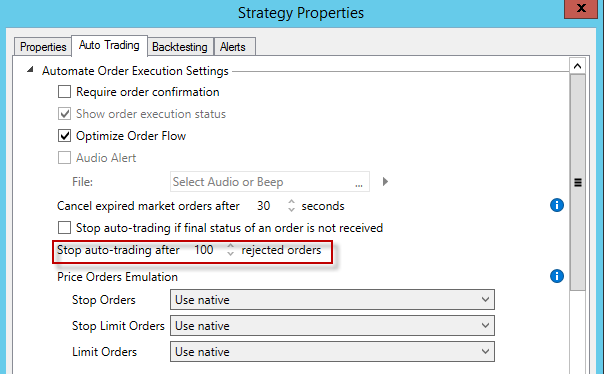

但第二個限制就比較麻煩了,如果貼著盤面太緊的話,還是有可能會造成委託失敗
MC委託失敗超過100次,自動交易就會被迫停止,這點很致命

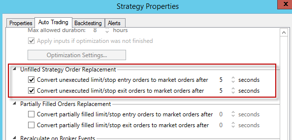

利用此特點,只要在MC設定未成交轉市價單即可,如下所示
如此,在5秒後,因為還沒由IB收到成交回報,MC會取消停止限價單,改成市價單再丟出去
這樣自動交易就不會被迫停止
小缺點就是一但遇到,會慢個5秒後才成交
AMP不能用此技巧的原因是縱使連續委託失敗,AMP的委託回報也都是立刻回來(一秒大概可回來3、4次委託失敗)
這樣MC就永遠等不到5秒可改成市價單丟出去
所以不用多久的時間,便會被迫停止自動交易

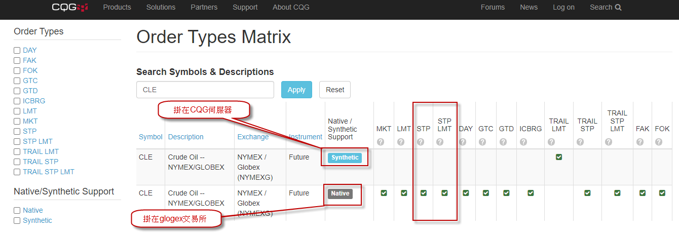

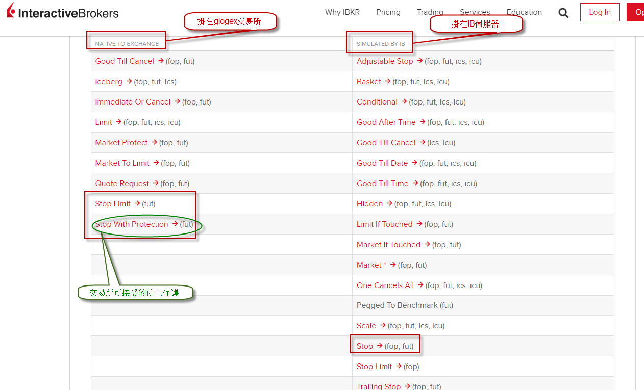

更正一下,對於Globex四個交易所
CQG的停止單是直接掛在交易所的(雖然MC送出去的是Stop單,但CQG送出時應該是改成Stop with Protection單了,Globex接受此種單,但不接收Stop單)
但IB的停止單是掛在IB伺服器,這點沒錯(IB把Stop單與Stop with Protectio單視為不同單,MC送出去的是Stop單,不是Stop with Protectio單)
所以CQG直接用停止單就可直接掛在Glogex交易所,但IB要用停止限價(Stop Limit)才會直接掛在Globex交易所

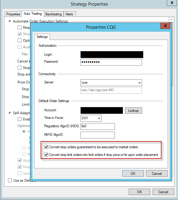

本帖最後由 萬年船 於 21-12-8 06:54 編輯
新版的MC在CQG屬性設定畫面新增了兩個選項,有助於避免此致命的下單失敗情形
由CQG下單到Globex時,貼著盤面太緊的策略記得勾選這兩個選項
*把可立刻成交的停止單轉成市價單
*把下單當下已觸價的停止限價單轉成限價單
例如,此下單指令buy next bar at 100 stop 102 limit
如果下單當下最佳賣價>=100時,將轉成102限價單送出
