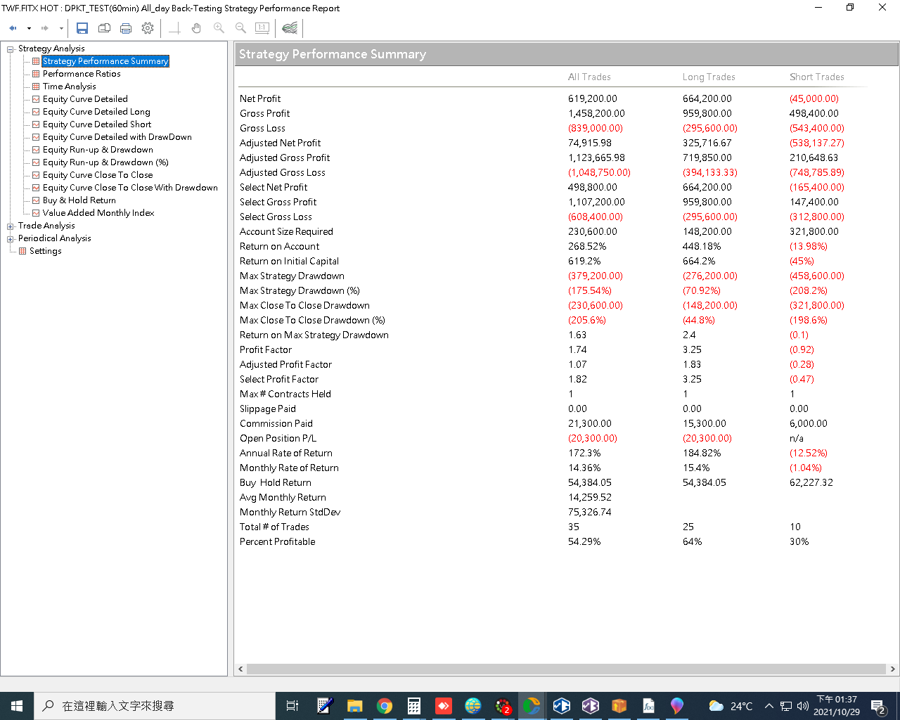

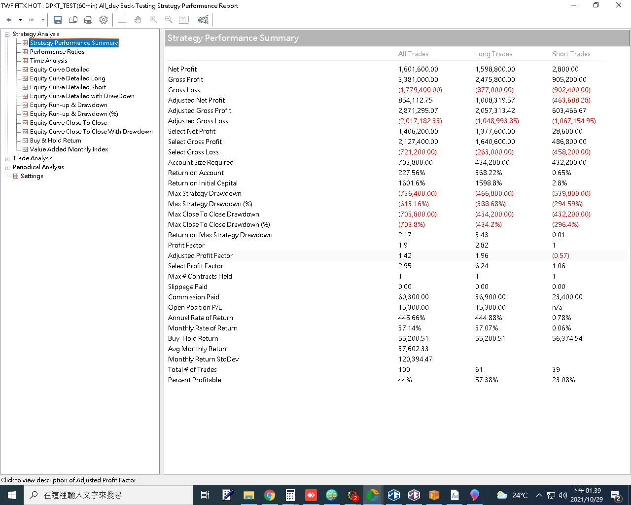

發表於 21-11-9 13:50 | 顯示全部樓層 |閱讀模式

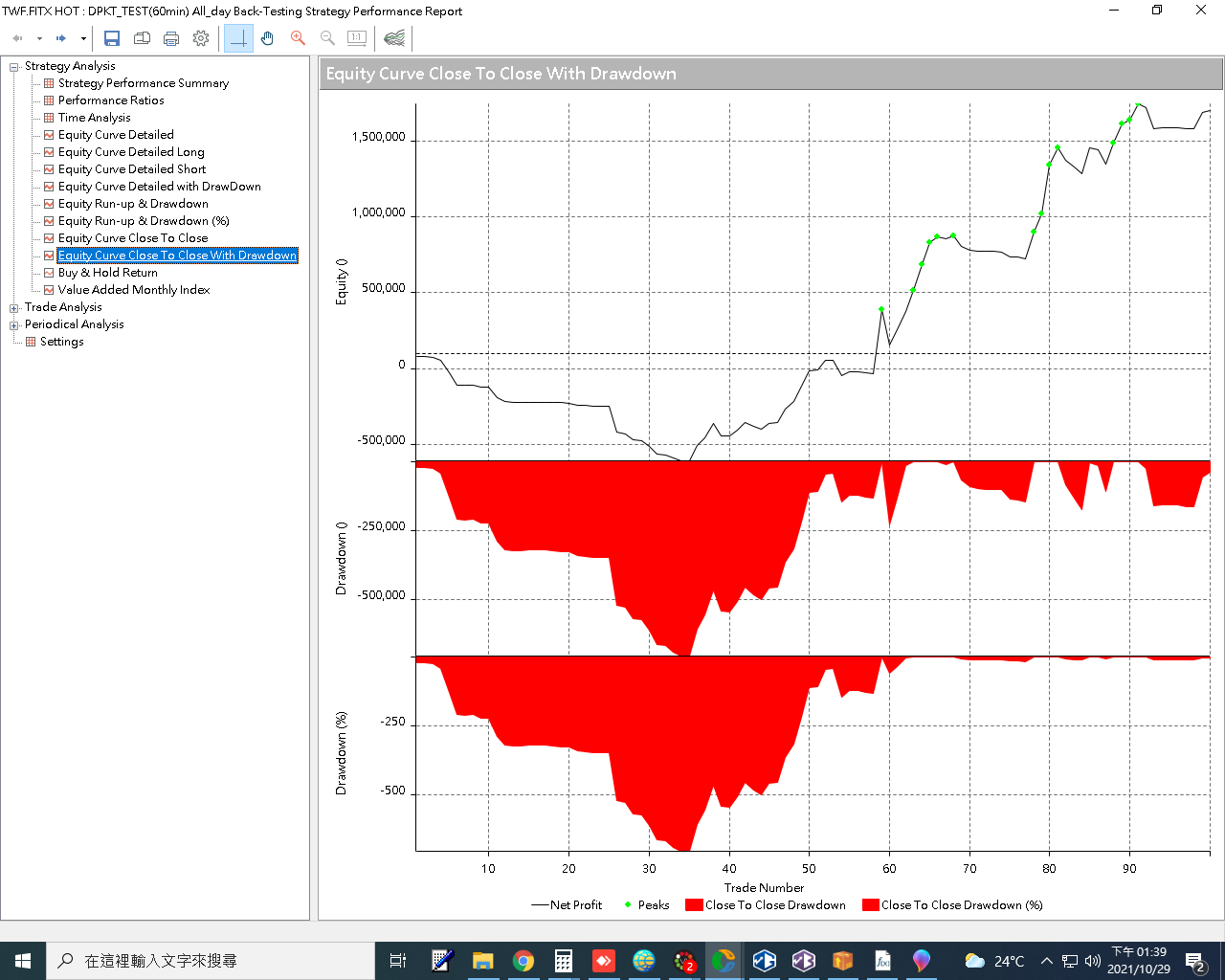

*****以下程式請參考附件DPKT_TEST(60min)All_day (全日盤60分K)

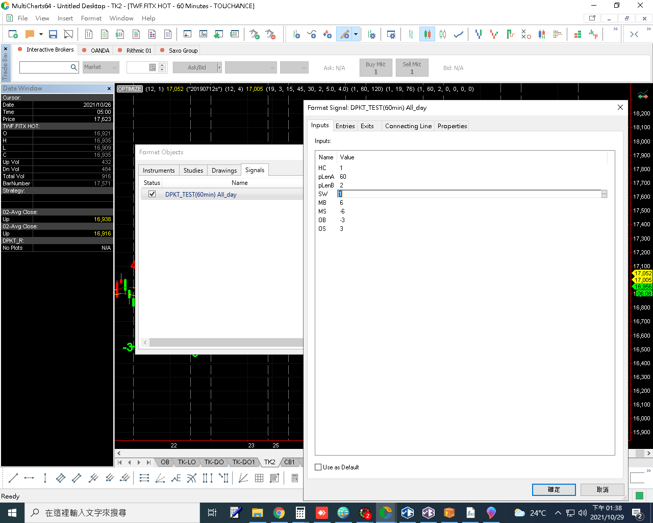

inputs:HC(1),pLenA(60),pLenB(2),SW(1),MB(6),MS(-6),OB(-3),OS(3);
參數說明:
HC為選擇K棒型態,0為使用Close,Open值,1為使用High,Low值。
PlenA為選擇的濾網的變化長度
PlenB為選擇的濾網的倍數(建議至少>3)
          濾網週期=PlenA*PlenB
SW為濾網開關,配合下面的condition90,91,1=開,0=關,才不用要關濾網還要重新編譯
MB為希望作多的型態  (一般建議是至少MB>= 4)
OB為作多時,出場的型態 (一般建議是至少OB<= -3)
MS為希望作空的型態  (一般建議是至少MS<= -4)
OS為作空時,出場的型態 (一般建議是至少OS<= 3)

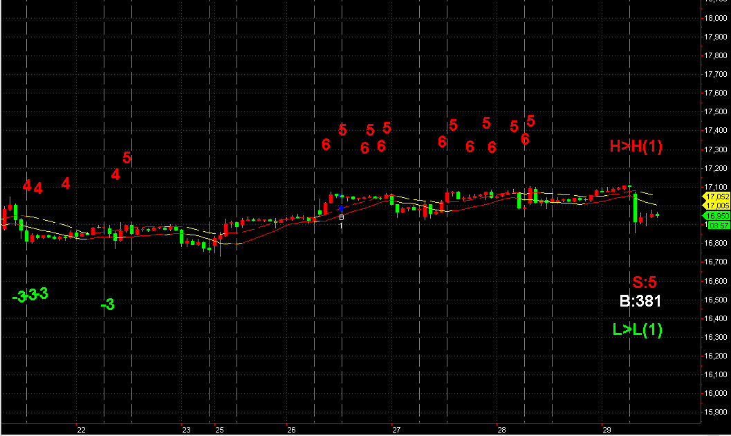

Vars:STATE(0),STATE1(0),TT(0),DIS(0),HS(0),LS(0),COH(0),COL(0),NS(0);
STATE為型態模式(6 -> -6),請參考其它附件。
DIS為通道區間大小,請參考其它附件。
HS為通道高點變化(1=往上,-1=往下)請參考其它附件。
LS為通道低點變化(1=往上,-1=往下)請參考其它附件。
COH(Close過高)(COH=1)請參考其它附件。
COL(Close破低)(COL=-1)請參考其它附件。
        COH=0,COL=0 代表為在通道區間內
IF SW=0 THENBEGIN
condition90=True;
condition91=True;
END;
當SW=0時,直接將兩參數為True
IF SW=1 THENBEGIN
condition90=STATE>=MB  AND DIS<C*0.08 AND DIS>C*0.01 ;
condition91=STATE<=MS  AND DIS<C*0.08 AND DIS>C*0.01;
END;
當SW=1時,將參數判斷是否多空為欲進場的型態,且加通道區間大小,太大太小都不動作。

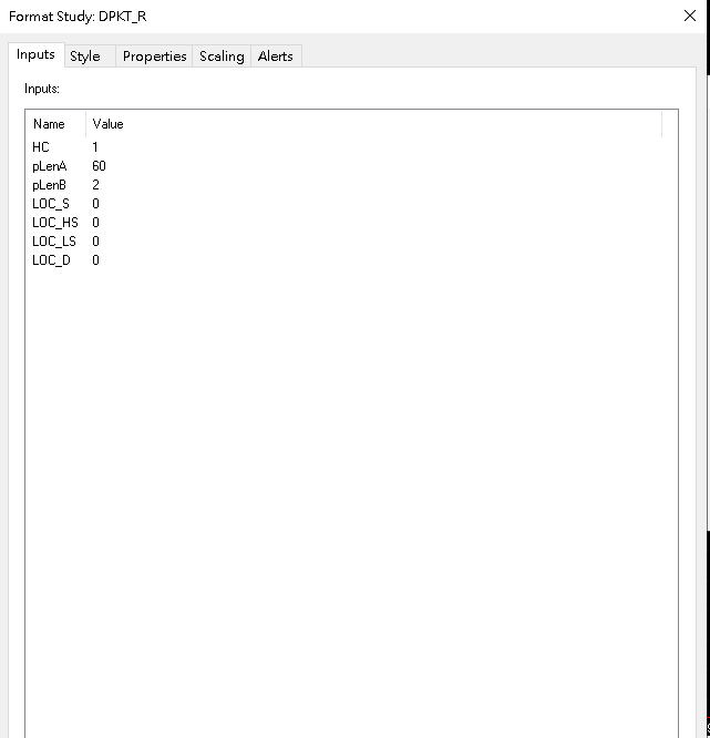

Value1 =DPKT_R( HC,PLENA,PLENB,STATE,DIS,HS,LS,COH,COL,NS) ;
讀入濾網參數
TT=(60*19)/barinterval;
IFmarketposition=0 AND C>Average(H,3*TT) AND condition90  THEN BEGIN
BUY("B") NEXT BAR AT market;
END;
過3日高點,且condition90成立買多
IFmarketposition=0 AND C<Average(L,3*TT) AND condition91  THEN BEGIN
sellshort("S") NEXT BAR AT market;
END;
過3日低點,且condition91成立買空
IFmarketposition>0 AND C<Average(L,1*TT) AND  STATE<OB THEN BEGIN
SELL("S_B") NEXT BAR AT market;
END;
多單在手,破1日低點,且出場型態OB成立賣多
IFmarketposition<0 AND C>Average(H,1*TT) AND STATE>OS THEN BEGIN
buytocover("S_S") NEXT BAR AT market;
END;
空單在手,過1日高點,且出場型態OS成立賣空

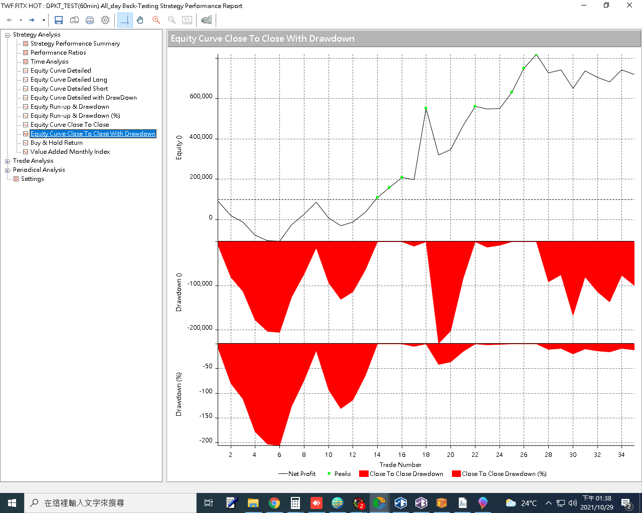

請注意勿過度參數最佳化,一般建議PlenB>3 以上。
此通道個人已使用3年左右,老實說也賺沒多少,因為口數超級少的。
但加上後,因交易次數減少,確實少賠很多。
建議一開始以留倉的先試試,觀察一陣子,沒問題再上線。
任何分K都可使用,全日盤和日盤皆可。
