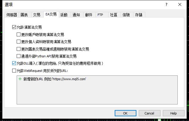

1. 先在 MT5 的設置裏勾選允許 dll 調用,因爲需要調用 windows 系統的 dll。

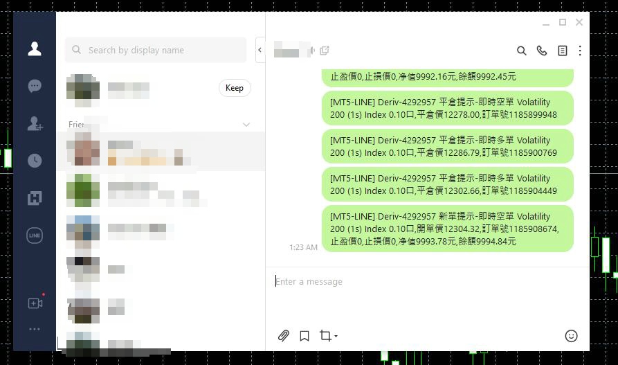

3. 然後下載 LINE Windows 版,安裝后,打開一個一個你要發送到對方的聯絡人的對話窗口(如下圖)。
其實縮小 LINE 窗口到任務欄也是可以的,如果覺得看到 LINE 窗口礙眼。
4. 在那個賬號,建議測試用一個模擬賬號來測試功能,隨意開倉平倉,就可以看到信息發送出去。
