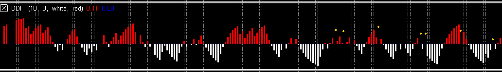

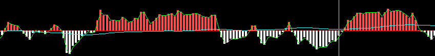

有一個叫DDI (方向标准离差指数)的技術指標我想寫出來
但是目前遇到問題是我基本寫出來了 在參數1的時候 正常
得出來的是1 OR -1
但是在參數設大之後 會出現很多0 如圖
正常不該出現零
這裡是公式
這裡是我寫出來的部分
