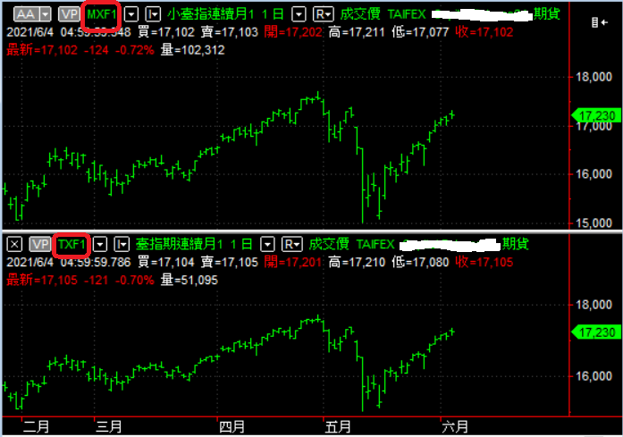

發表於 21-6-4 07:25 | 顯示全部樓層
//圖表上設定第一個代號為小台 MXF1
//第二的代號設為大台 TXF1
If close of data2<>highest(close of data2,len) then begin
  Buy next bar at market; //這會買進data1(小台)
end;
//如果你要買進大台,把第一個代號由MXF1改為TXF1就可以。
