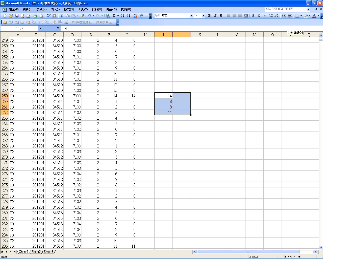

在G欄位中,只有0 & 統計值 ,
大部分都是0,
想在I欄篩選出G欄非0的值,
如圖所示,
請問該如何寫呢??
感謝!!

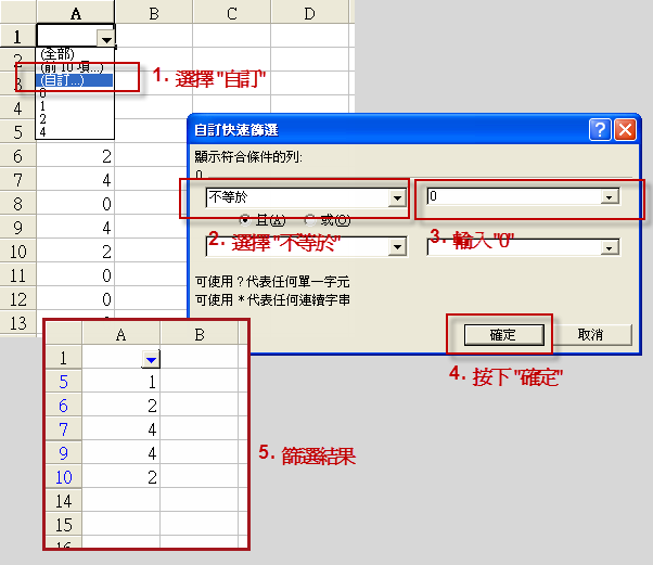

發表於 12-1-2 15:43 | 顯示全部樓層
捨棄非"0" ~ 只要在篩選條件選擇 "0" 即可才是。
若要挑出 非"0" 可參考下圖方式,
大大請參考了。

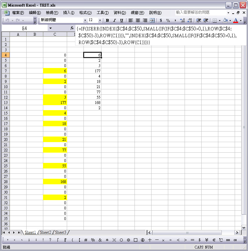

發表於 12-1-2 18:56 | 顯示全部樓層
回復 1# lingin1204
很久沒寫了,寫得有點亂,請大大勿怪。

發表於 12-1-2 23:07 | 顯示全部樓層
回復 6# lu0811
大大真是專業阿
我也很喜歡玩excel
可以解釋一下公式嗎?

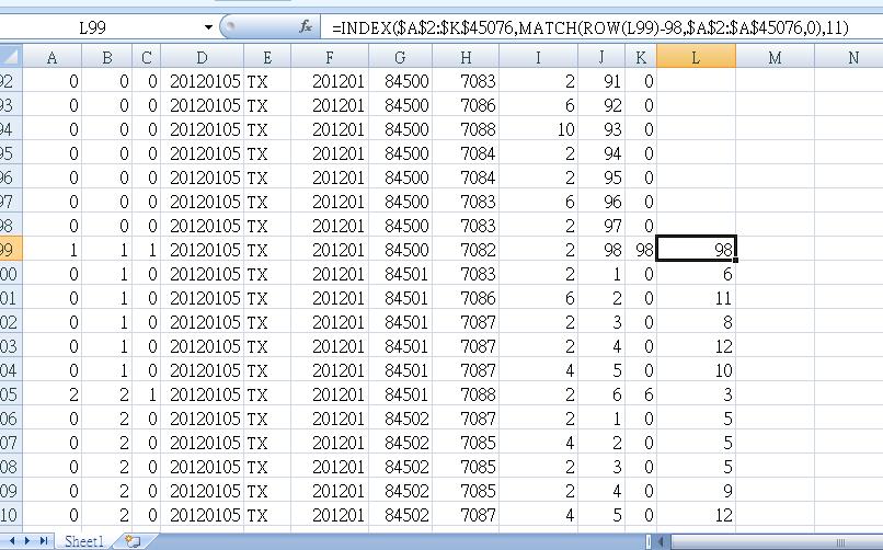

發表於 12-1-5 16:53 | 顯示全部樓層
本帖最後由 期福 於 12-1-5 05:00 PM 編輯
在G欄位中,只有0 & 統計值 ,
大部分都是0,
想在I欄篩選出G欄非0的值,
如圖所示,
請問該如何寫呢??
感 ...
lingin1204 發表於 12-1-2 03:03 PM
所用的公式
1.L99=INDEX($A$2:$K$45076,MATCH(ROW(L99)-98,$A$2:$A$45076,0),11)
2.C99=IF(K99<>0,1,0)
3.B99=IF(C99=1,B98+C99,B98)
4.A99=IF(C99=1,B99,0)
120105MTX.zip (1.92 MB, 下載次數: 1, 售價: 1 金錢)

發表於 12-1-5 18:52 | 顯示全部樓層
回復 14# lu0811
    SMALL
傳回資料組中第 k 小的值。使用這個函數以傳回一個在資料組中特定位置的數值。
SMALL在這公式中做什麼作用?功力不足,看不懂!看不懂!
