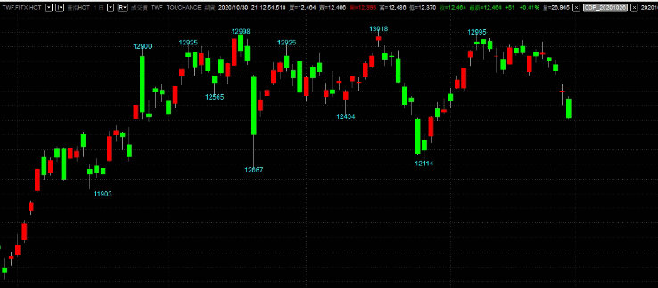

發表於 20-10-30 20:44 | 顯示全部樓層
本帖最後由 jason666 於 20-10-30 21:22 編輯
我的是可以,你看看
我是新手,
也不知道你是那邊問題出現錯誤訊息
圖片
圖片
圖片
圖片
