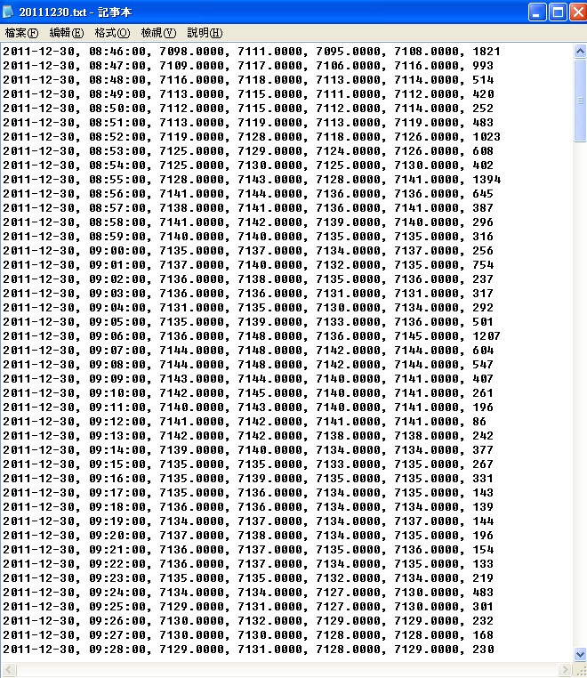

wldtw2008大:
小弟使用你的Taifexweb downloader 下載期交所RPT檔,並轉檔為csv。
小弟將轉檔後的csv改檔名為txt,打開文件後的格式如下:
您能修改Taifexweb downloader的輸出格式,改格式為這樣嗎?
請您大力協助,謝謝。

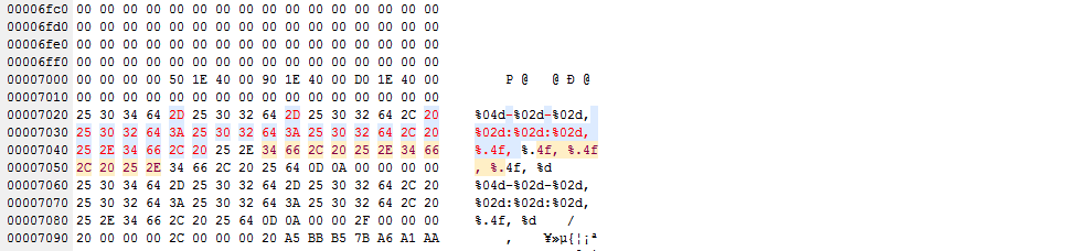

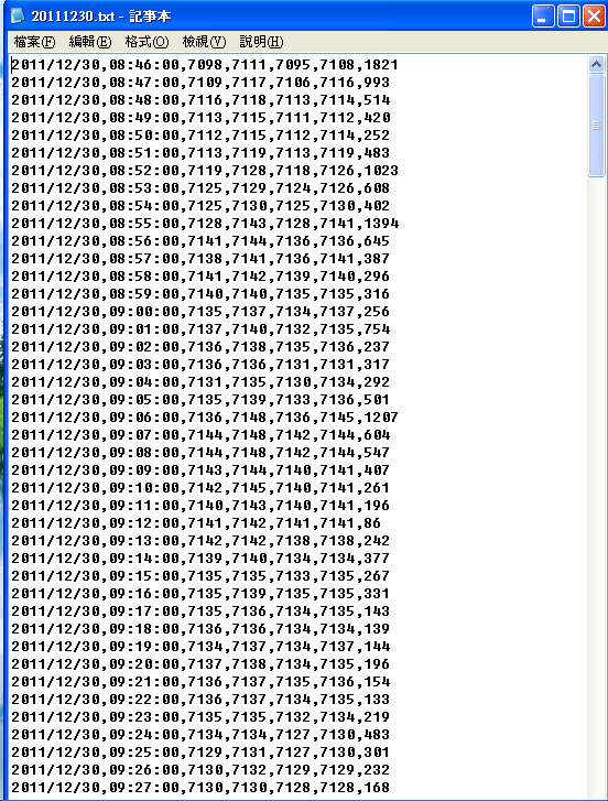

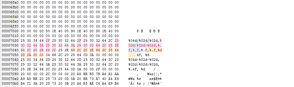

本帖最後由 pythonist 於 11-12-31 08:39 PM 編輯
轉檔的工作是呼叫TaiFexFutureTick.exe完成的。
TaiFexFutureTick.exe中呼叫fprintf輸出不同格式的字串,所以只要改變fprintf的格式參數就可以了。
幸運的是在TaiFexFutureTick.exe中這個格式參數是以明碼形式存在的。所以只要用任何一個hex editor修改TaiFexFutureTick.exe後重跑就可以了。
下圖是修改前
下圖是修改後
下面是跑出來的結果
1min.zip (540.84 KB, 下載次數: 856)
