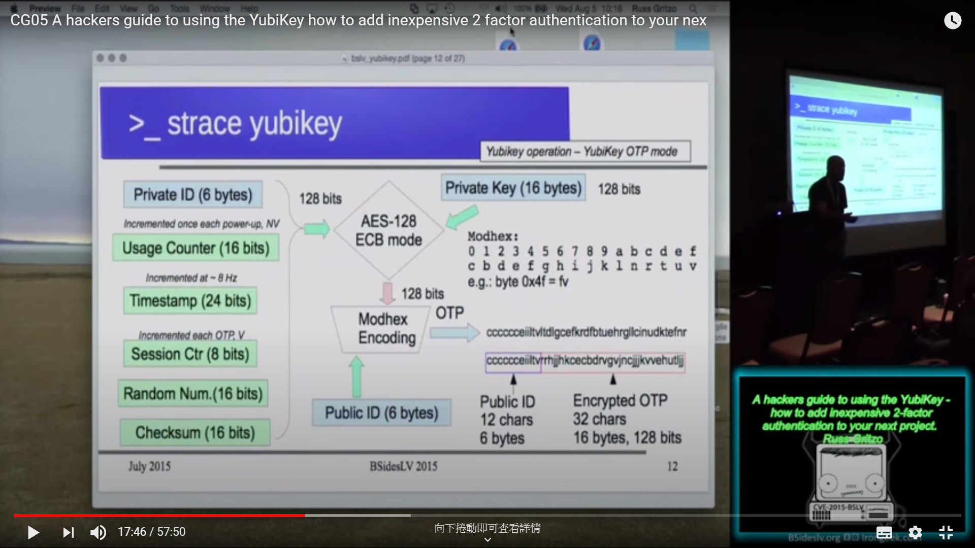

Yubikey 的 OTP 結構組成如下圖 :
上圖是擷取註一.中影片大約 16:38 處的圖像 ...
OTPs Explained

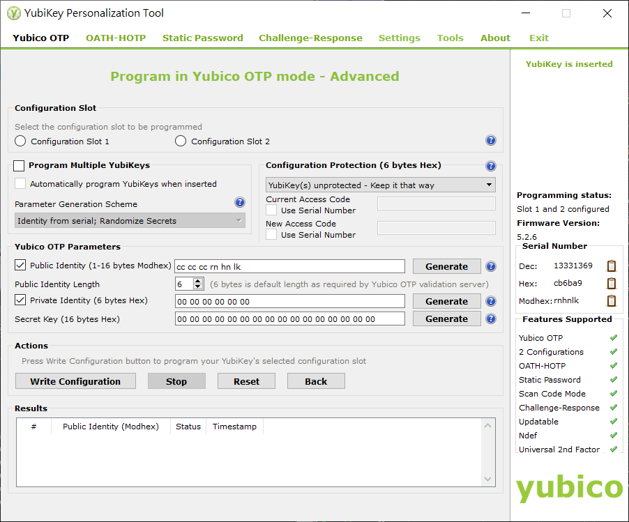

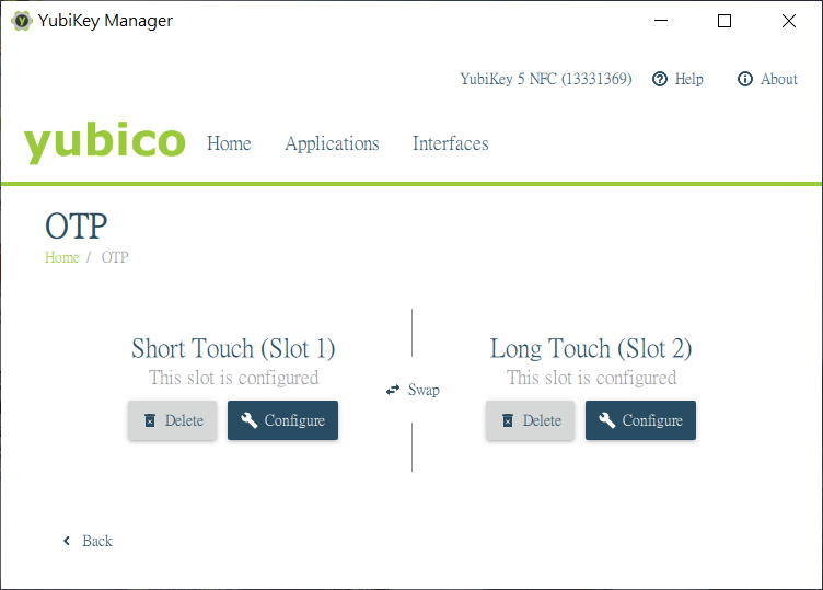

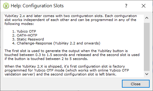

Yubikey 有兩個 "Configuration Slot", 即 "Configuration Slot1(即 Short Touch)" 以及 "Configuration Slot2(即 Long Touch)".
當你的手指觸碰 Yubikey button 時間長達 0.3 至 1.5 秒時, 則會觸發存在 "Configuration Slot1" 中的功能 ...
當你的手指觸碰 Yubikey button 時間長達 2 至 5 秒時, 則會觸發存在 "Configuration Slot2" 中的功能 ...

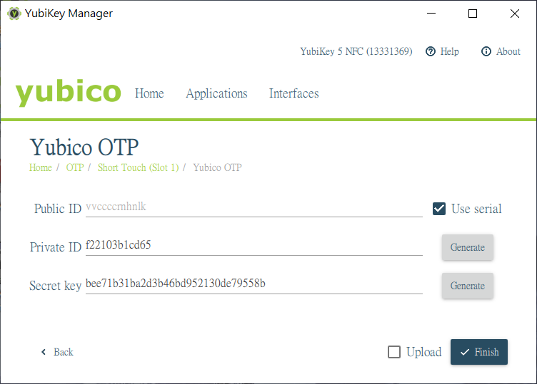

例如, 當你將 OTP 的相關鍵值("Public Identity" and "Private Identity" and "Secret Key"), 存入 "Configuration Slot1" 中, 然後  Short Touch button, 則鍵盤游標處將會產生 OTP 一次性密碼 ...
底下圖是使用 "Yubikey Personalization Tool" :
底下圖是使用 "Yubikey Manager" :

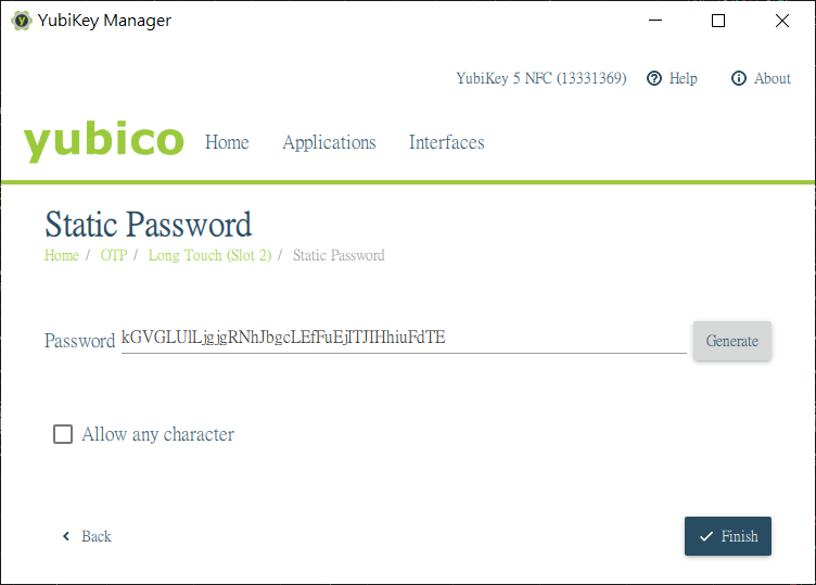

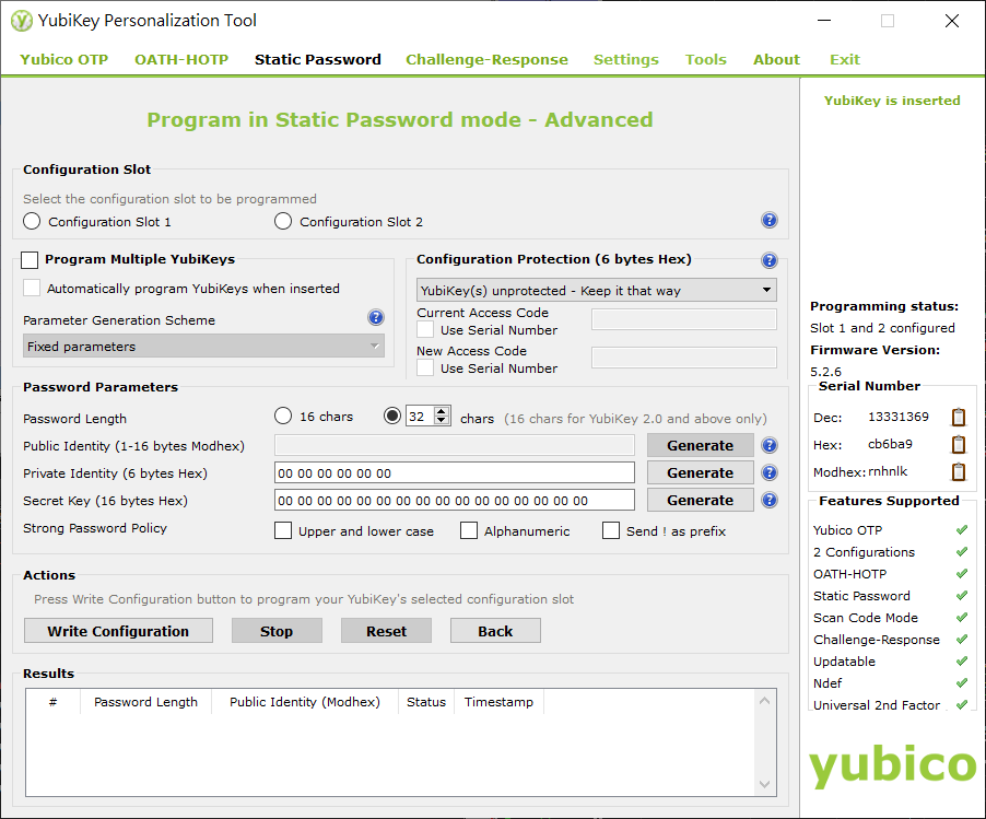

當你將 Static Password 的相關鍵值("Public Identity" and "Private Identity" and "Secret Key"), 存入 "Configuration Slot2" 中, 然後  Long Touch button, 則鍵盤游標處將會產生固定密碼 ...

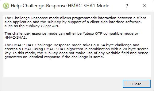

KeePassXC 有支援 Yubikey, 但是以 "HMAC-SHA1" 的挑戰回應(Challenge-Response)模式 ... :

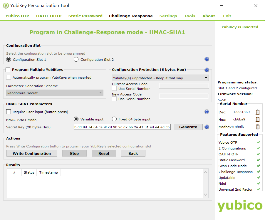

底下圖是使用 "Yubikey Personalization Tool", HMAC-SHA1 mode: "Variable input" :

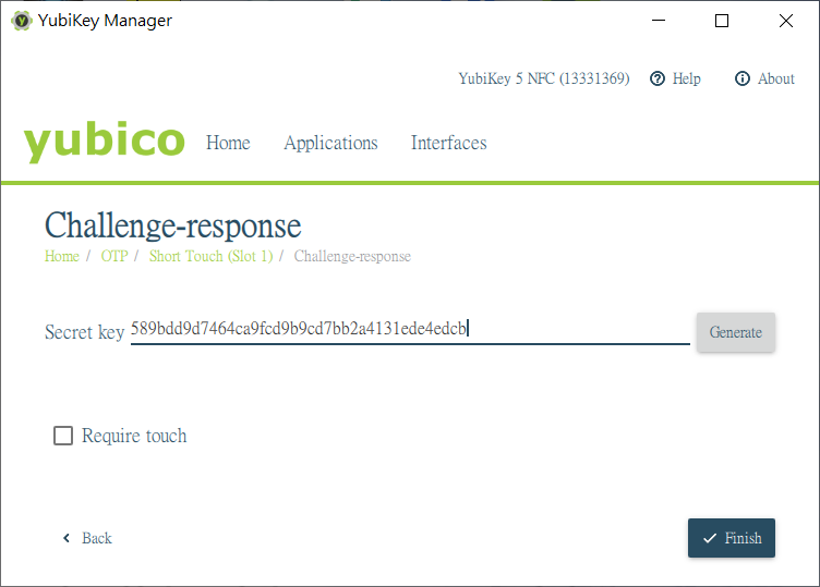

底下圖是使用 "Yubikey Manager"(內定 HMAC-SHA1 mode: "Variable input") :

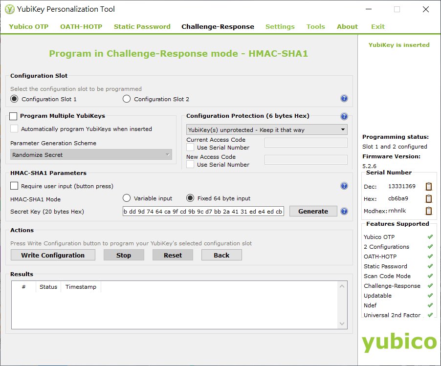

底下圖是使用 "Yubikey Personalization Tool", HMAC-SHA1 mode: "Fixed 64 byte input" :
"Yubikey Manager" Windows 版, 目前沒有 HMAC-SHA1 mode: "Fixed 64 byte input".

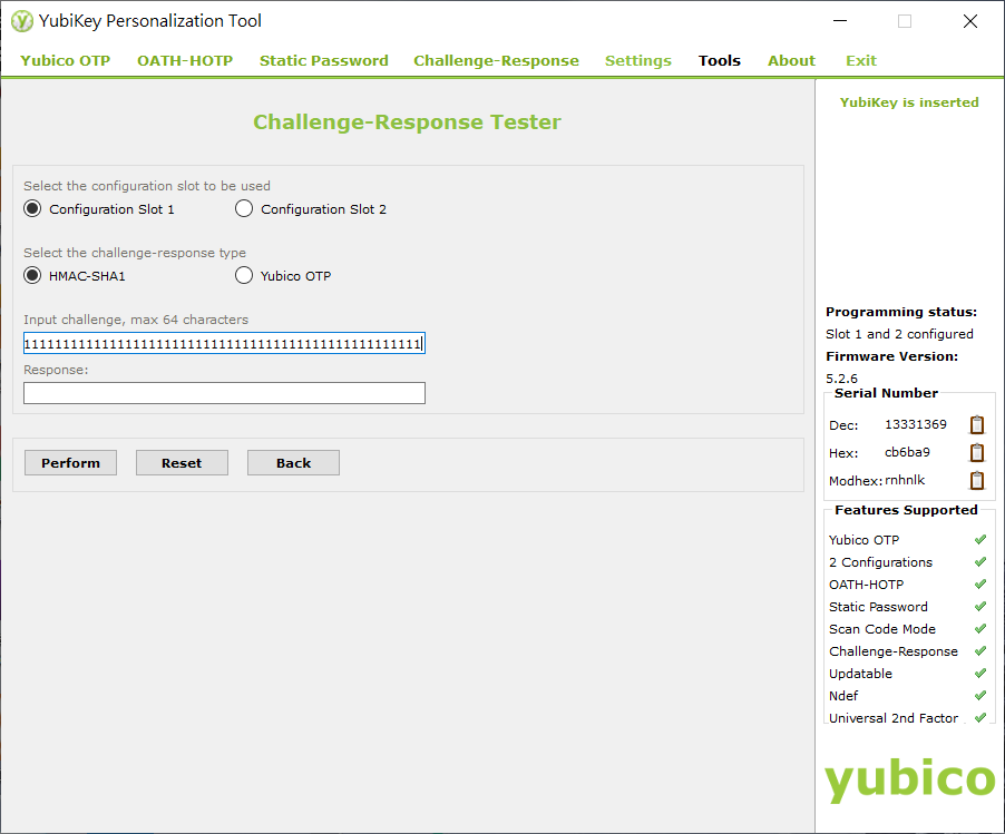

底下圖是使用 "Yubikey Personalization Tool" 來檢驗是否能產生 HMAC-SHA1 的回應 :
當我將 HMAC-SHA1 的 "Secret Key" 值存入 Slot1 後, 則原先存在 Slot1 的 OTP 相關鍵值就沒有了!!
即先前是 :
OTP ====> Slot1.
Static Password ====> Slot2.
最後, 將
HMAC-SHA1 ====> Slot1. 則 Slot1 就是存著 "HMAC-SHA1" 的相關鍵值...

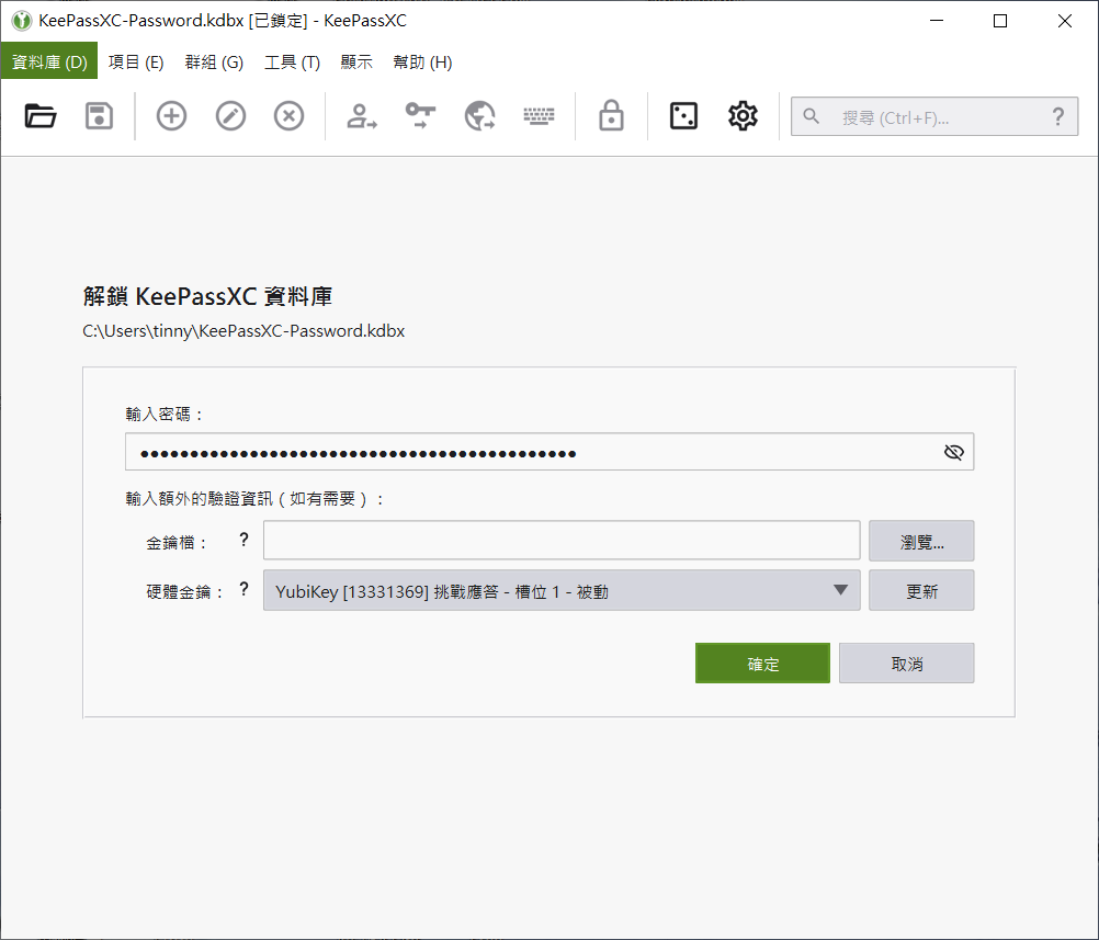

底下是 KeePassXC 搭配 Yubikey 做登入的畫面 ... :

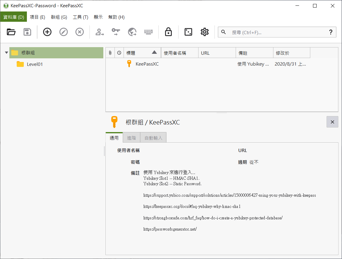

底下是 KeePassXC 密碼庫的資料1. ... :

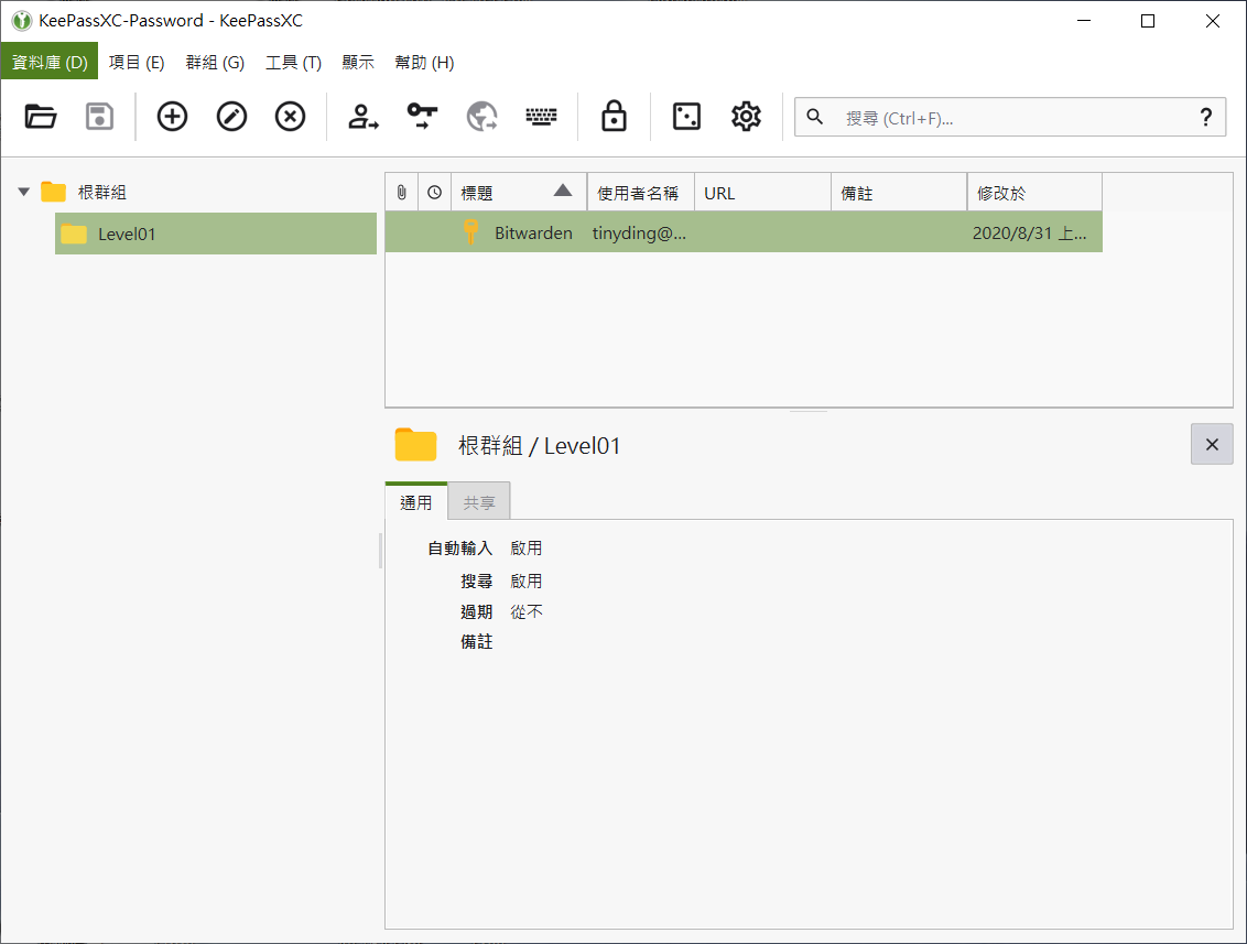

底下是 KeePassXC 密碼庫的資料2. ... :

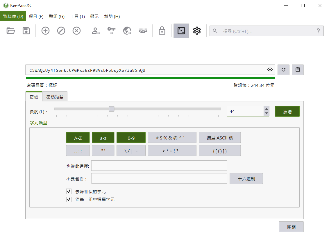

而原先使用 Yubikey 來產生 OTP 密碼的工作, 則交由 KeePassXC 來產生 ... :
或者是其他的密碼產生器也行, 例如 : Strong Random Password Generator .
