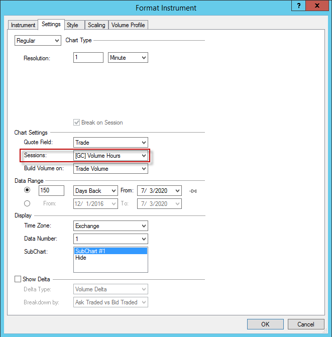

因為美國Globex四大電子盤交易所可交易時間幾乎是全天候的(只休息一小時)
而當沖交易大多只交易日盤時間(常規盤)
做法通常是使用自訂時段

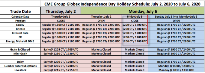

但美國的假日交易是很獨特的
不一定會全部停市,但交易時段有時候只會到中午左右,比一般日盤的交易時間提前收盤
以2020.07.03美國獨立日為例
由於假日盤通常量比較少,所以當沖跳過假日不交易也是可以的

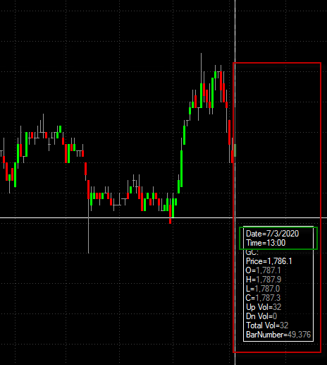

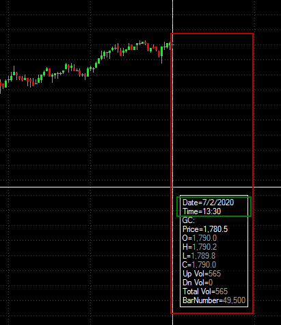

但問題在於下個交易日開盤時,MC會因為上個假日短盤發生問題
因為MC預設仍會載入上個假日短盤的K棒
在下個交易日如果在常規盤開盤前一個小時把MC開起來
此時上個假日短盤最後K棒如果會觸發送出進場委託或出場(停損停利)委託時
則MC開啟時,立刻就會送出委託,但距離當天常規盤開盤仍有一小時
所以還要等一小時常規盤的K棒才會跳動
所以在這期間所送出的委託單會變成風險單

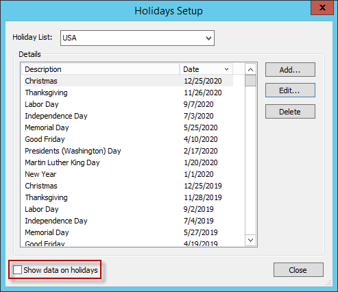

解決方法就是開啟MC前先把【顯示假日資料】的勾勾取消(預設是打勾的)
如此MC就不會載入上個假日短盤的K棒
等MC開啟後,再把【顯示假日資料】打勾回去
視需求,不打勾回去也行

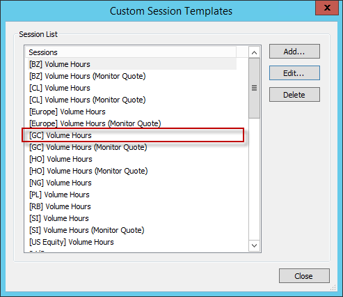

如果可以, 可以詢問萬年船大的custom session. 請問萬年大的volume hours 和volume hours (monitor quote)差在哪呢? 兩個不都是一樣嗎?
萬年船 + 2 另一個,監控報價用
