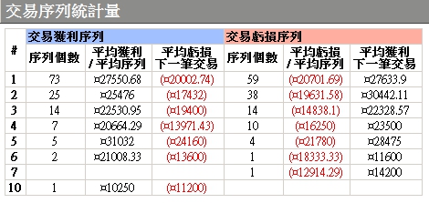

發表於 20-5-8 16:48 | 顯示全部樓層 |閱讀模式

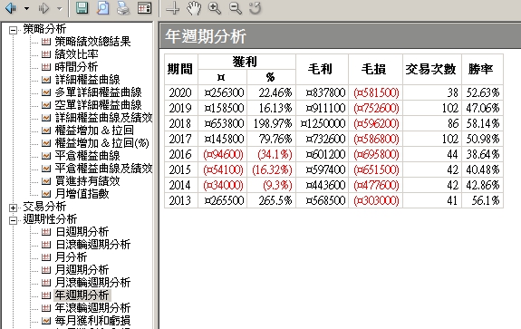

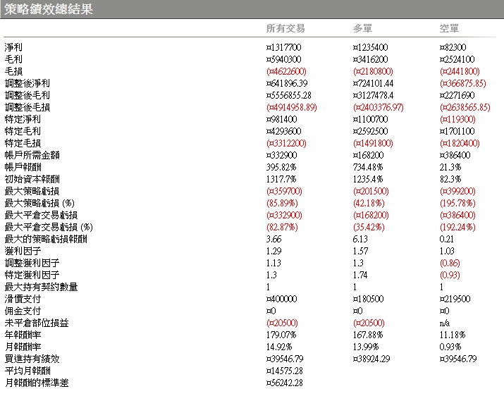

自行開發15分k波段策略想要與各位同學交換學習.

發表於 20-5-22 11:25 | 顯示全部樓層
15分K

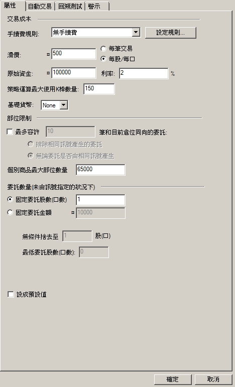

設滑價來回1000
請多指教!
學習中~

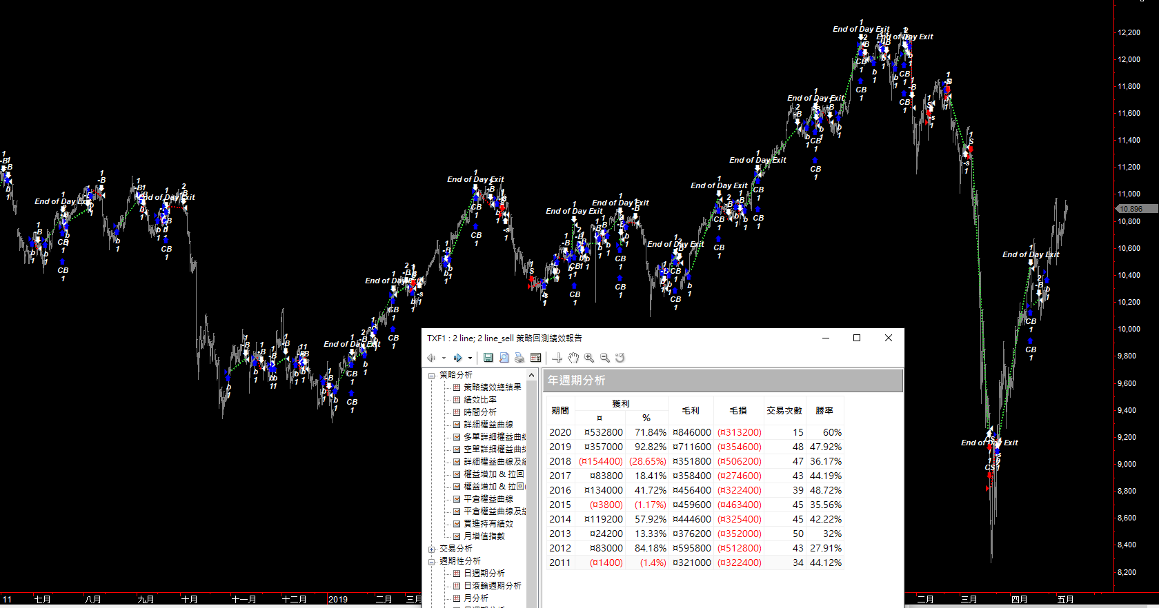

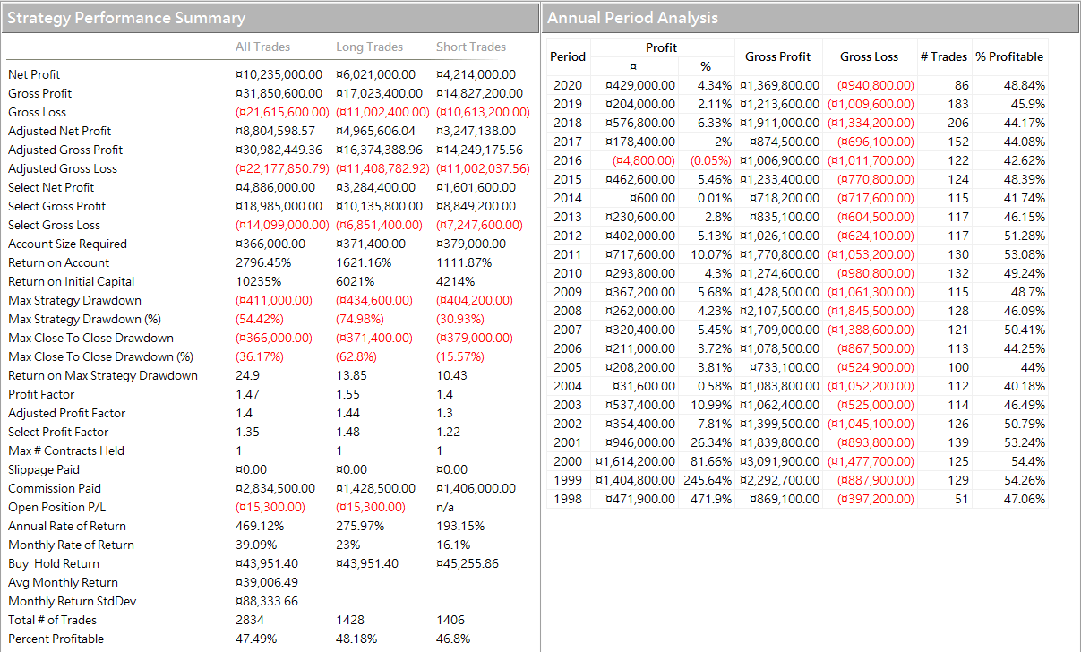

附上一張我個人的策略績效,程式碼只有10行
開發時間是2017年11月底,至今一樣的設定,MDD還是在2008年
結算日出場,交易成本手續費單邊500NT,不設滑價(內行人才知道為什麼,希望2樓會發現)
A12
A12
感謝提醒,因為初估程式狀況
沒有很仔細設定交易成本
手續費設訂單邊500
滑價大概單邊600左右了
不知道這兩者的差異性在哪?
請多指教~
發表於 20-6-4 11:26 | 顯示全部樓層
kimoze 發表於 20-6-2 06:30
1. 交易次數過少,在統計上容易失真
確實如此
可以想像問卷調查人數少時
先說型態、支撐壓力、上升下降切線...這類的系統,我個人認為比指標還差勁,只是非常好呼弄人的技術分析罷了。
而指標、回測、最佳化,這三件事就我的看法是類似的陷阱!

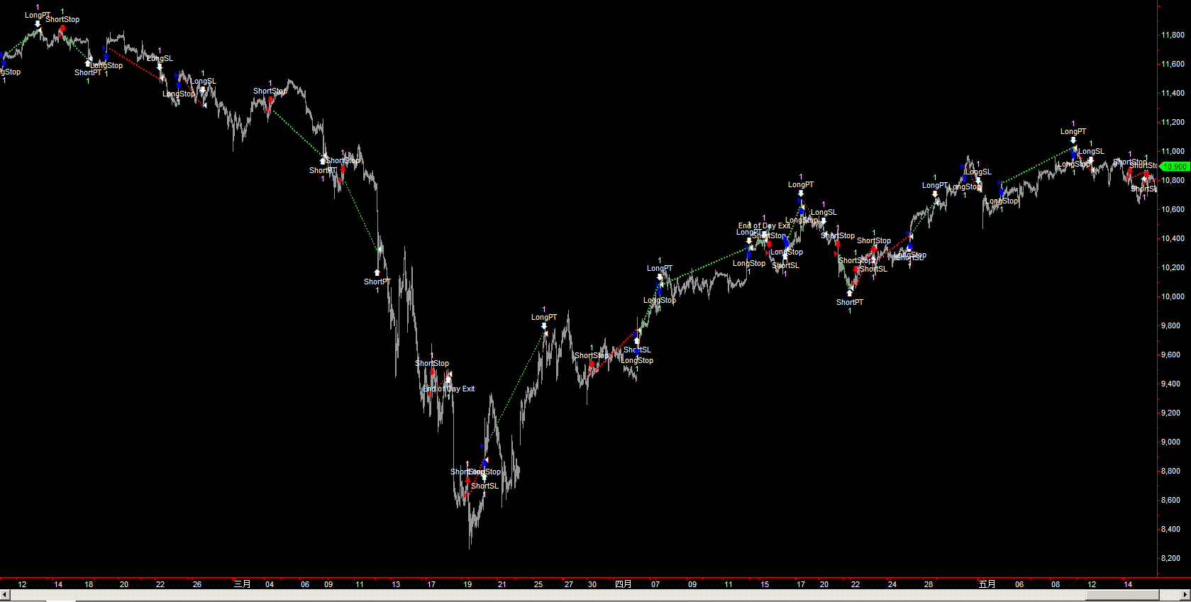

歷史資料都是過去式,但市場是活的也是隨機的,每天的交易人都在變換,進出的口數/成交量也不相同。然而,程式交易最愛用大數據的分析來說服(也可以說欺騙)交易者透過統計找出勝率高的方法進而達到獲利,但是瑞凡....有種東西叫做意外也可稱為破紀錄,如同今年三月,真正能檢視策略的時機不是平時而是意外來臨的時候。
如果一昧的針對過去在回測與最佳化,那只不過在賭未來重複發生的機率高低罷了,許多程式交易者因而陷入破MDD→改指標或加濾網→最佳化→破MDD....周而復始的循環。甚至一樣賠錢離開市場,無論是主觀交易或程式交易,最重要的因素絕對是策略,而且不是隨意拼湊的方式,這在我之前的文章就不斷的強調過了。
交易的路走久了,就會發現身邊的朋友一個個陣亡,不然就開班授課賺學費;走上程式交易後發現那些所謂的程式高手亦然,不是出租策略就是賣輔助程式系統。真正有用的策略是千金難買萬金不換
至於,要怎麼注意參數/最佳化的使用這要看策略的條件,許多事情因人而異,策略也一樣,像我有部分策略是完全沒有參數。
不要過份計較績效分析(PF、勝率、期望值...etc),在意輸贏的次數有點鑽牛角尖,投資要賺錢本來就違反人性,策略>資金>行情>心態。
設成本跟滑價的差異在於,成本是一定會扣除,滑價則視條件(EX:limit進場就會影響)。
最後,期權是零和市場,世界是如此美好,真的不要逼自己走上這條絕路
市場重大意外,算是程式的壓力測試
回測報表我通常也會特別注意重大獲利或虧損是否來自意外的跳空
盤中的瞬間跌停等情況
雖說目前進場條件,沒使用上limit條件
如果將來用上,會留意對報表結果的影響
