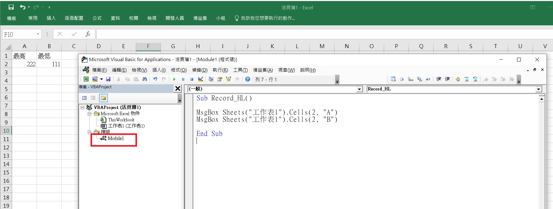

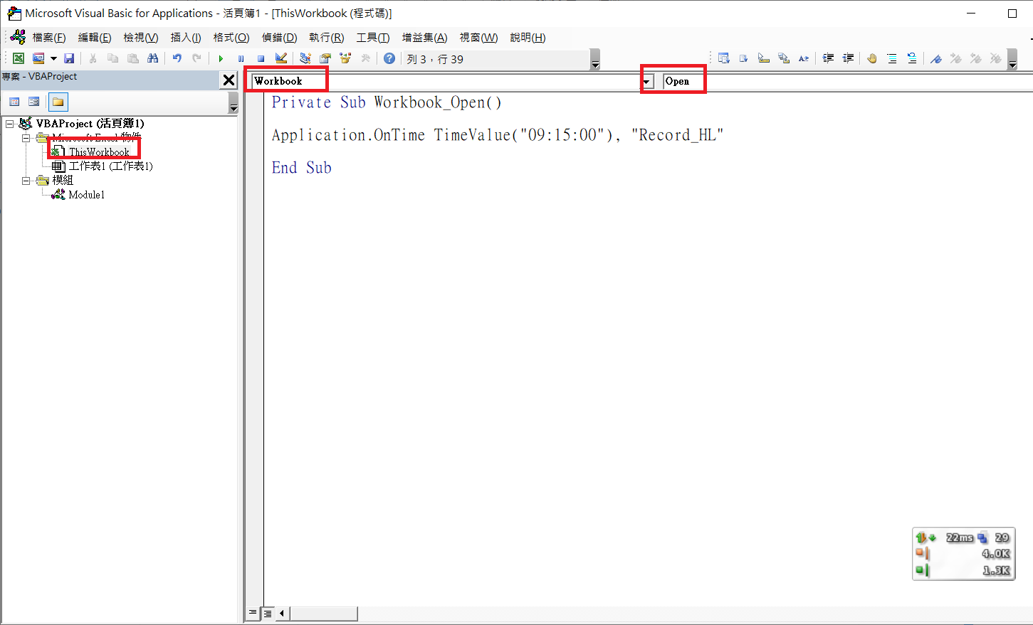

Excel + 券商軟體 DDE 或 RTD
1.先找出 最高點 與 最低點 的 DDE 代號,並將其數值顯示在 Excel 上面。
2.用 VBA 的 Application.OnTime 去觸發自動紀錄。
  例:第一根 15 分K 就是 09:15
         所以可以用 Application.OnTime TimeValue("09:15:00"), "Record_HL"
         這樣的方式去把這兩個 最高點 與 最低點 的 DDE 數值取出。
發表於 20-2-26 11:49 | 顯示全部樓層
抱歉,我沒有注意到這是 Multicharts 討論區....
