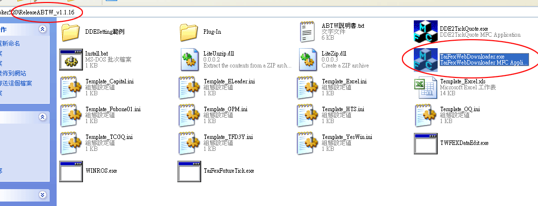

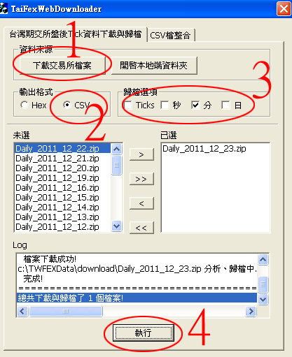

回復 16# google_hunter
要照小的所述,下載完並且安裝完以上檔案喔
1.再來選"csv"  還有"分" 就好
2.下載交易所檔案 =>選要下載的交易日
3.檔案會在C:\TWFEXData\1min\TXF\TXF201201
(這個功能比較強大會直接跑出所有商品及不同月的合約,
有個csv檔整合,只是把所有csv又複製放在一起而已,
因為如果當初還有勾 tick 秒 分 日就會有不同資料夾和csv,
可以用這功能把csv集合,但是只勾分,就沒差。)

本帖最後由 google_hunter 於 11-12-24 01:42 AM 編輯
[教學]轉檔流程
csv檔在[ 1 ]目錄下
[ 2.00 ]和[ 2.01 ]的內容相同。

samuelho 發表於 11-12-24 01:10 AM
我有試著勾選 tick 的選項,它就會多出一個 tick 的目錄,如果再多勾選 日 的選頸,就會再多出 day 的目錄。
還不錯的轉檔工具。
