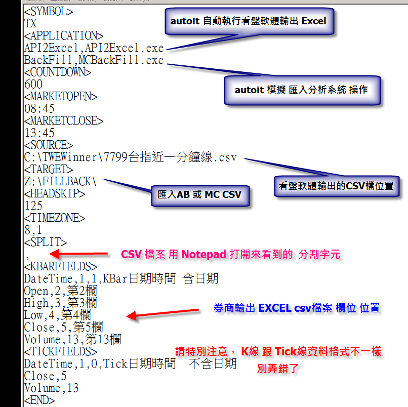

如果您把 autoit 的部分 針對您的券商軟體做好修正
那就是 嘿嘿嘿  高興怎麼補 何時補 就怎麼補資料了。我是每10分鐘回補一次,但有人說這樣可能會增加網路負擔,其實是不會的,因為看盤軟體本身就有資料在,他只是把K線資料轉成EXCEL輸出,又怎麼會造成負擔。閒話少說就請您 慢慢看下去

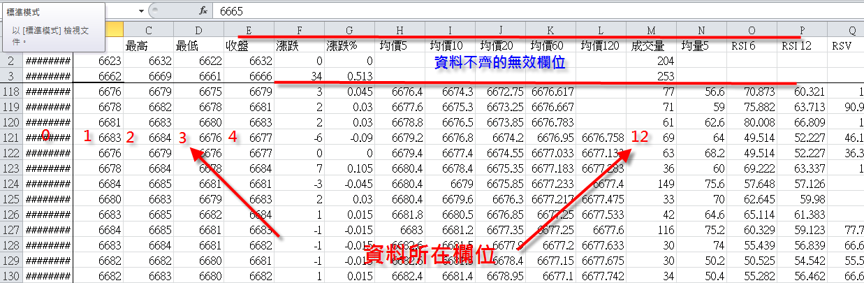

4. 修正 INI檔案內容
5. 準備 匯入

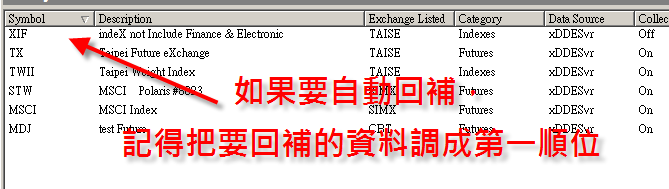

         MC >> 打開QM 將 要匯入的 Symbol 調整成第一個顯示位置

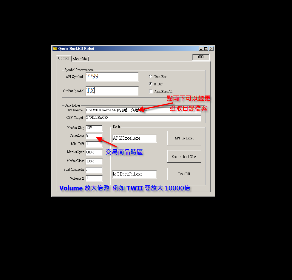

6. 手動測試
   打開 Autoit window info
       a.點選 API2Excel.au3 ,MCBackFill.au3 ,ABBackFill.au3 修正
         滑鼠位置 與控制項 參數
       b.編譯成 exe 檔案 copy 到 Data BackFill 目錄即可
       c.記得先 設立一個新的 Symbol 來測試 免得資料弄亂了 頭疼啊
7. 自動回補測試
PS. 每一台電腦解析度都不同,autoit抓到的 MOUSE 位置也會有差異
    所以應該要一步一步的測試,確保動作成功。

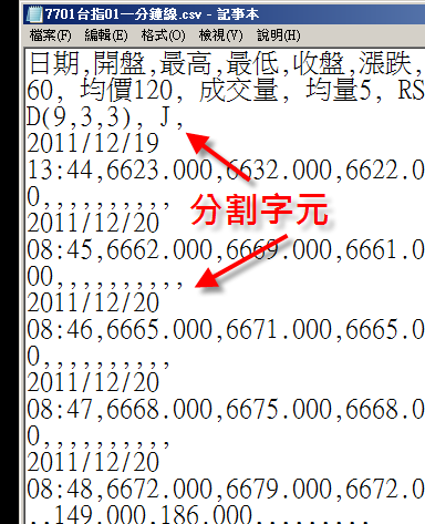

如果您單純只是想要手動輸入,那就只要設定好 INI檔案,選取資料來源與輸出目錄,後面的動作 就跟您平常匯入動作一樣即可完成回補動作
如果要自動回補,(MC)您應該將要回補的資料調成第一順位 (AB就無妨)
怎麼調整,description 利用排序啊。
