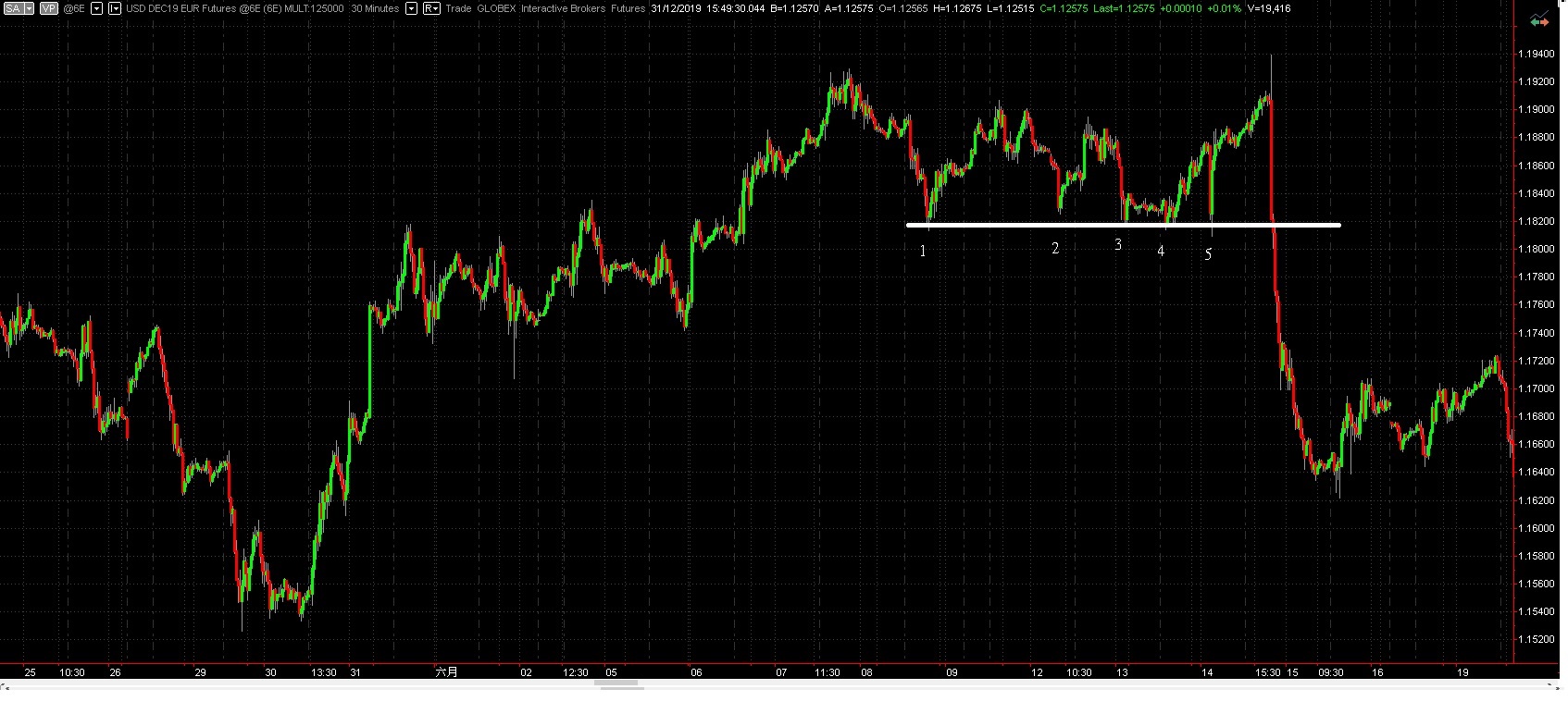

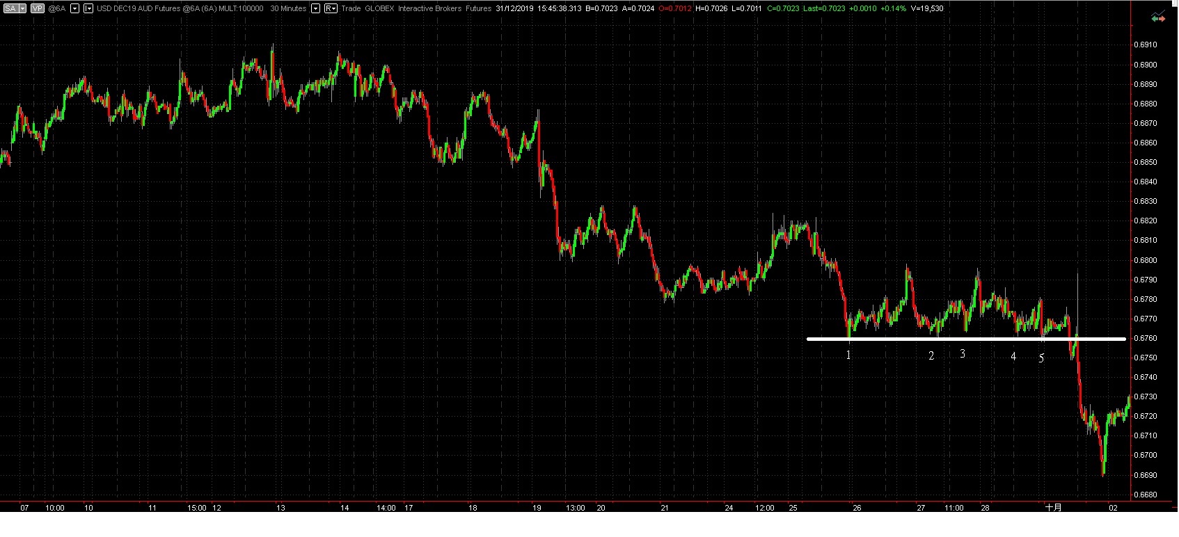

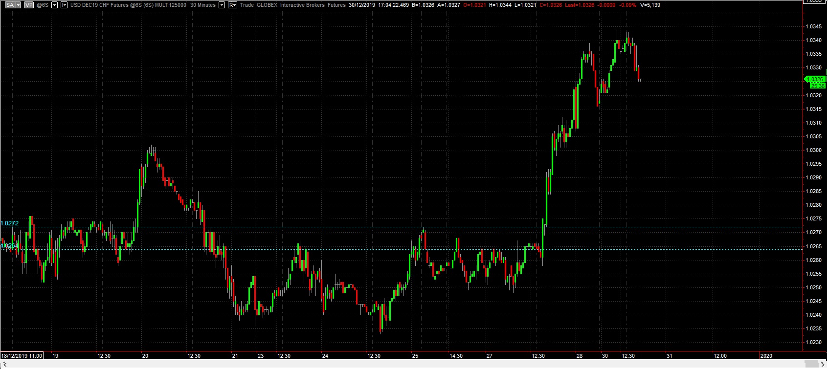

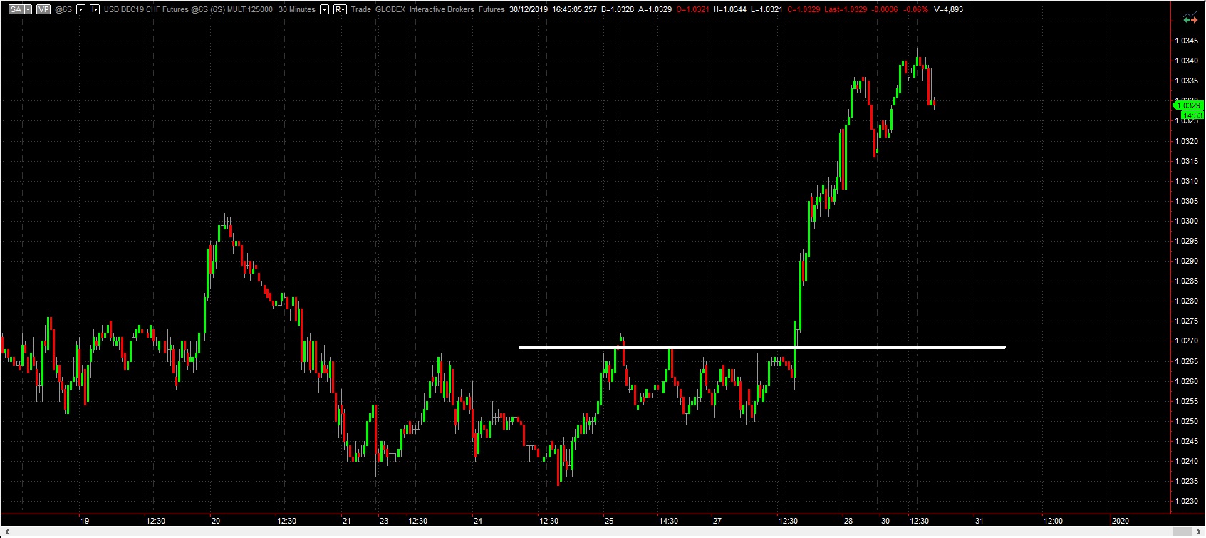

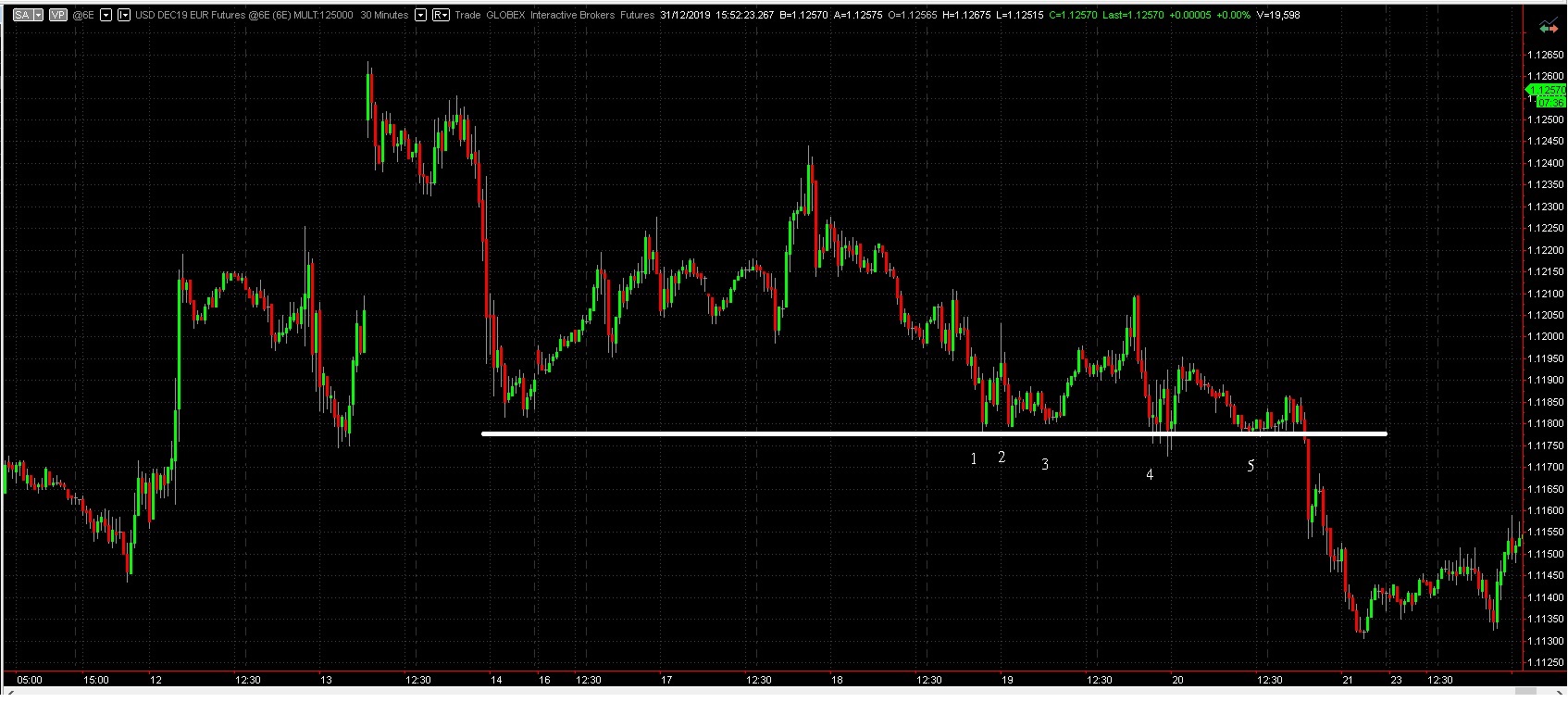

取以下例子的白線value,條件如下
1. 出現5個轉角位PivotHighVS(1,high,5,5,200) 可找到
2. 5個轉角位都在 阻力位的range 內
3. 之後突破

發表於 20-1-1 17:54 | 顯示全部樓層
manyung 發表於 19-12-31 16:07
thanks Jason :)
取以下例子的白線value,條件如下
感覺你說的(圖片)跟你寫的程式 不一樣...
你的圖片是5個低點(1,2,3,4,5),但你的程式卻是取高點...
就算你程式改成取低點,也不是你圖上的那5點
可能你需要重新想一想,你想的(策略)是什麼...
或者你需要看一些教學影片...
如有需要亦可 發消息 來討論...
