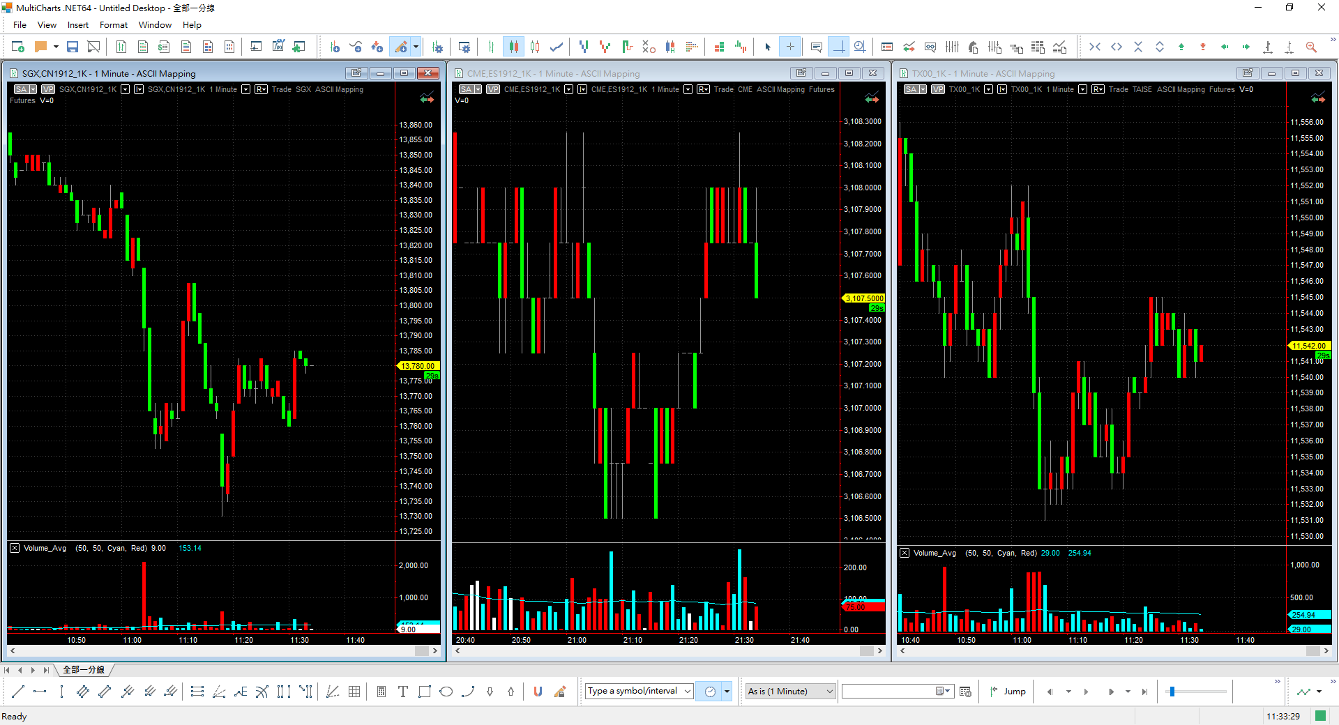

4.所以雖然群益理論上最多能接國內外各 50 檔共 100 檔商品的 Tick,但以我的電腦來說,15 個就差不多了。(如附圖一)

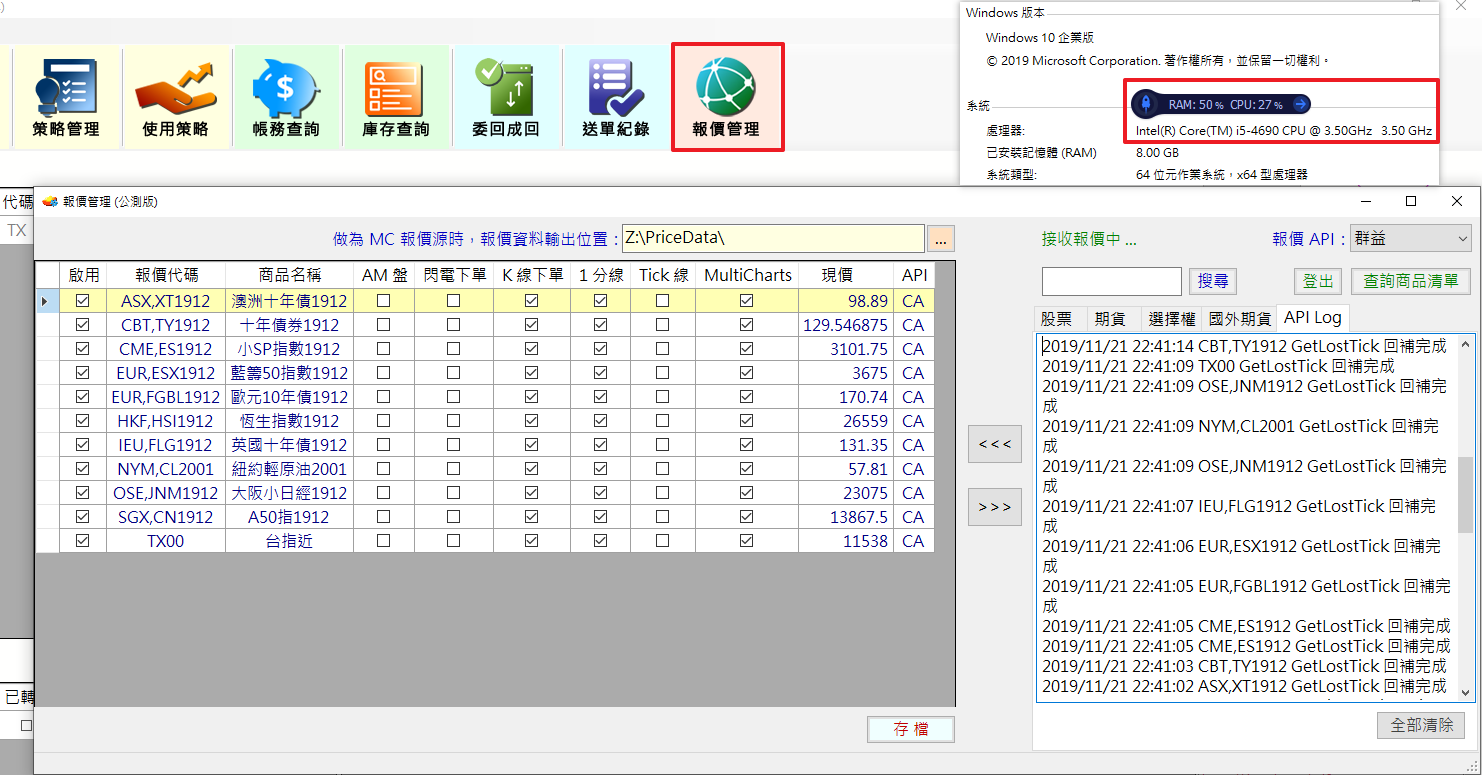

5.附圖二是今天開盤的即時 K 線跟群益策略王比對,K 線是完全相同,速度則是不相上下,互有領先。

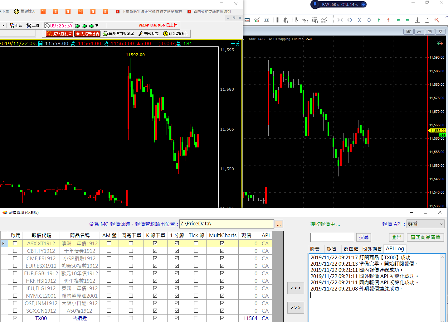

6.附圖三是我在 MultiCharts .NET 上同時接三個商品的報價情況。
