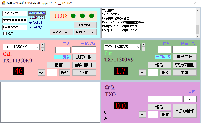

當初撰寫的用意是,希望策略進場時選擇權同步跟上,但一直沒有機會用,因為不知道這樣做法是對的嗎?
譬如策略勝率高,進場有機會拉高50點以上,此時選擇權同步進場是否能以小成本獲利比期貨高呢?
每次進場金額固定(譬如5000),停損固定(1.最大拉回本金的一半就停損或跟策略同步停損)
只做當沖
有大大可以建議的嗎?(或只買週三?)

需要看策略吧
我有嘗試過把策略台指的進出點
人工去紀錄改用選擇權進出
OP績效並沒有比台指好
一來是如果要同等資金換算口數
十萬台指改成十萬的OP
OP 手續成本比台指高
若是不同規模
如原本一口大台,只下一口OP
那又沒有效益
每次進場金額固定,停損固定
這就好像加了ˊ淨值管理、上下架機制類似
並沒有絕對關係 (有用不一定比較好,沒用不一定比較差)
或許有適合看台指下OP的策略
但個人目前沒有遇過
能想到的就是有"降低操作資金"的優勢
但是槓桿增加 (以小博大)
但損益有沒有同步增或減?
個人持保留態度

感謝大大回覆,好像懂了一點
