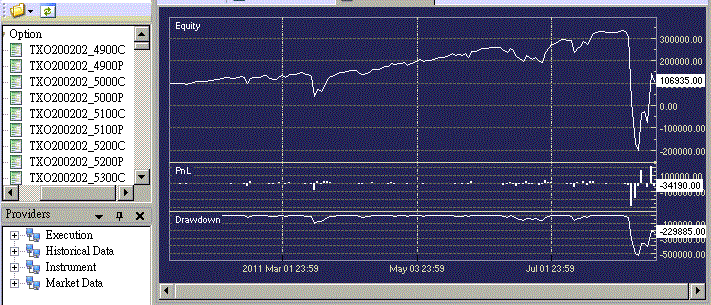

最後,講講第一頁中我說的,每個月初,就賣出價外五百點的C、P,連續賣十天等結算的策略的回測結果,作為給前輩的報答。那策略,是某個前輩贏家給我靈感、給我意見。由我用OQ測出來的。
我引入了2006年到2011年的所有選擇權商品(從交易所抓日資料報表,然後整理成CSV,超過上千檔商品)。策略由商品名稱取得自身的履約價、月份、CALLPUT。每個OnBar進來,就去取期貨那時的價格,若是在當時期貨價格的價外500,且距離結算超過一個距離,就賣出。
我測出來的結果是:「慘」!!! 2008會死ㄧ次,2011/8又會再死ㄧ次。累積一兩年的利潤,一個月就會喷光!
加上停損,也是死。只賣出價格超過50點(還是100點)的價外五百,也沒有很好的效果。死的最慢的方法,是作價差,賣出價外五百,然後再買進價外七百這樣的價差。但是,MAXDD還是超大40(還是60萬有點忘了)。(抱歉今年九月測的,結果我沒忘,但很多詳細數據我都忘了)
我研究到這裡就停了,賣方最終賺錢是我的假設,但得到這樣的結果,真的令人非常心灰意冷。我竟然得到不要當賣方這樣的答案,真的超令我難以接受!

發表於 11-12-20 10:10 | 顯示全部樓層
剛剛把OQ挖出來跑,看看吧,2011/1~2011/9 損益曲線圖. 只做賣方,沒有停損的。一到八月可以賺20萬。但是整個八月MaxDD 約50萬,有點紀律的剛好賠光本金,沒紀律或是槓桿大的,就直接請出場了(杜總?)
PATTERN我看很難,因為8月以前,看那曲線多漂亮啊!!! 就好像開在高速公路上,越飆越快,忽然間就爆胎,無法預防、也無法控制車子。
