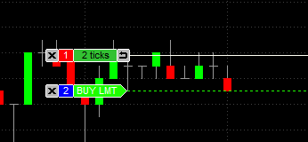

最近,開始學習程式交易,Interactive Brokers(IB) 連接 Multicharts。但是在嘗試程式交易的時候,發現使用limit單有時會無法成交,例如:ES期貨多單進場是2970,掛limit單平倉或反手是2978。但是價格到了2978會沒成交,有時候又會成交到。當價格沒成交,之後價格回到2977.75,下一個k棒會取消了limit單,但是backtesting是顯示成交了,造成了真實的成交和backtesting有部分或之後的交易有差異。我上網看,可以用設定轉成市價單去下單,但是 IB 好像無此功能。請問,有什麼辦法或程序怎樣改寫可以讓limit單到了價格,立即以市價成交,還是Multicharts可以去設置做到。感激萬分!

限價單到價掛出去要能夠成交的方法,就是要能穿價,你的狀況就是觸發後未穿價,因為你的排序在較後面,所以無法成交。
能在不改變程式的回測的情形下,能做的大概就是從下單機下手,限價單觸發後轉市價或是限價讓點。不然就是用api自己寫囉
