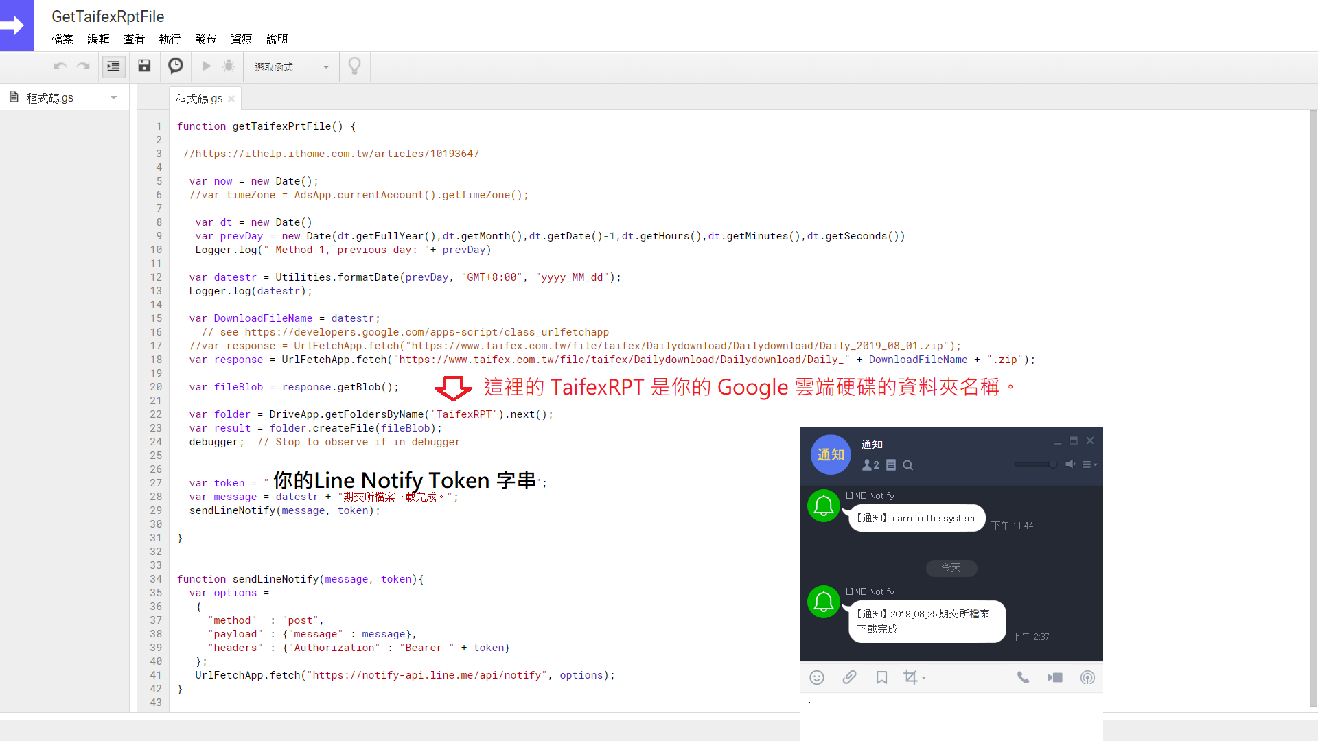

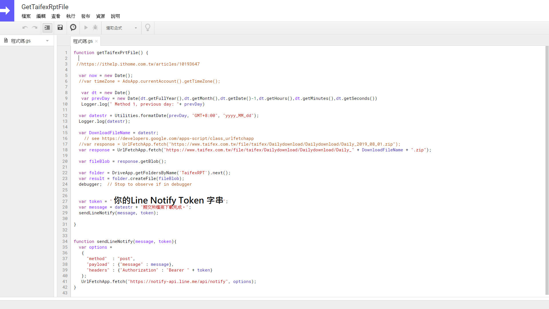

可以利用 Google 雲端硬碟每日自動下載 RPT 檔案。
我是設定成每日早上去下載前日的 RPT 檔案。
這樣你的 Google 雲端硬碟就會一直累積這些 RPT 檔案。
下載完成之後,自動發 Line Notify 通知。
(什麼鬼,發個文限制這麼多?寫個 URL 也不行?)
請自行去掉網址的空白字元。
每日自動下載 RPT 檔案
每日自動下載 RPT 檔案
getTaifexRPTFile.zip
994 Bytes, 下載次數: 117
售價: 5 金錢  [記錄]
Google Script 程式碼

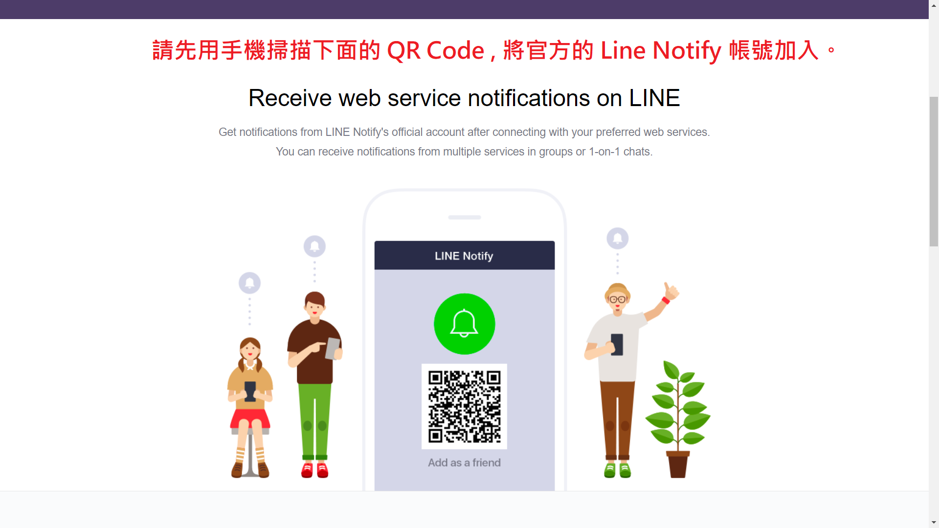

要先掃描 QR Code , 將 Line Notify 官方帳號加入。

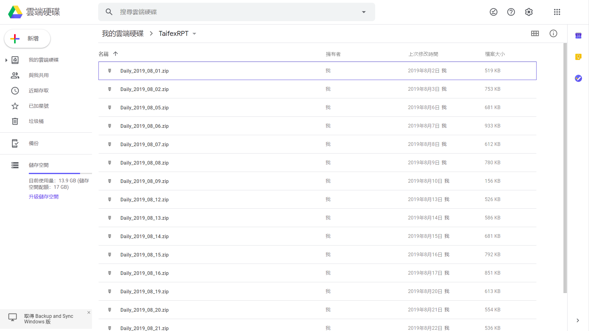

補充 Google 雲端硬碟 資料夾路徑 說明。
gram2100 + 2 感謝分享

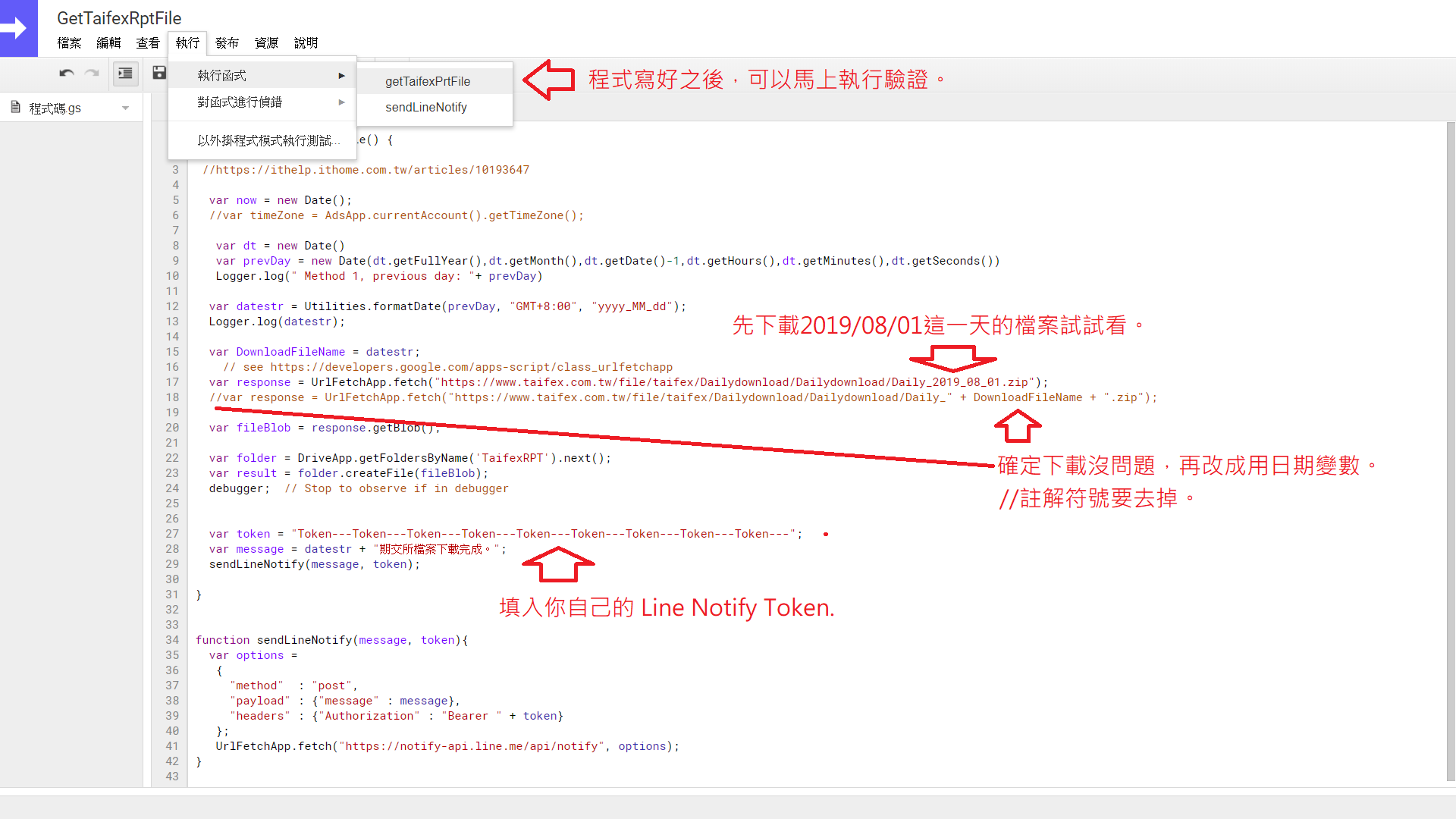

執行 Google Script , 驗證程式是否正常運作。
記得要先建立一個 TaifexRPT 資料夾來存放檔案。
程式碼沒有判斷 週六、週日,所以每日都會去抓前一天的檔案。
gram2100 + 2 太強了

Hi Mick 大用你的程式一陣子, 的確可以看到在drive上有新增檔案
但是奇怪的是我下載的Zip檔都只有1KB,
手動下載的應該是300KB以上,
不知道哪裡設定有問題??
