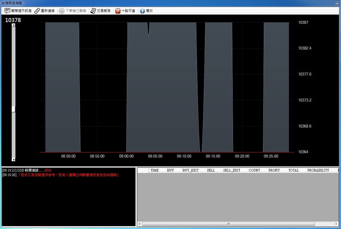

發表於 19-8-27 09:35 | 顯示全部樓層
執行E-LEADERE
有顯示DDE連線報價成功
運作畫面這樣是正常嗎?
還是有遺漏什麼?
0827
0827
 樓主| 發表於 19-8-27 09:50 來自手機 | 顯示全部樓層
本帖最後由 Simon 於 19-8-27 10:16 編輯
kimoze 發表於 19-8-27 09:35
執行E-LEADERE
有顯示DDE連線報價成功
Kimoze 大您好,
畫面跑掉了
請重新執行程式即可
下班後,再上載 本月當沖21勝/1負最強更新版本給您。
謝謝您
