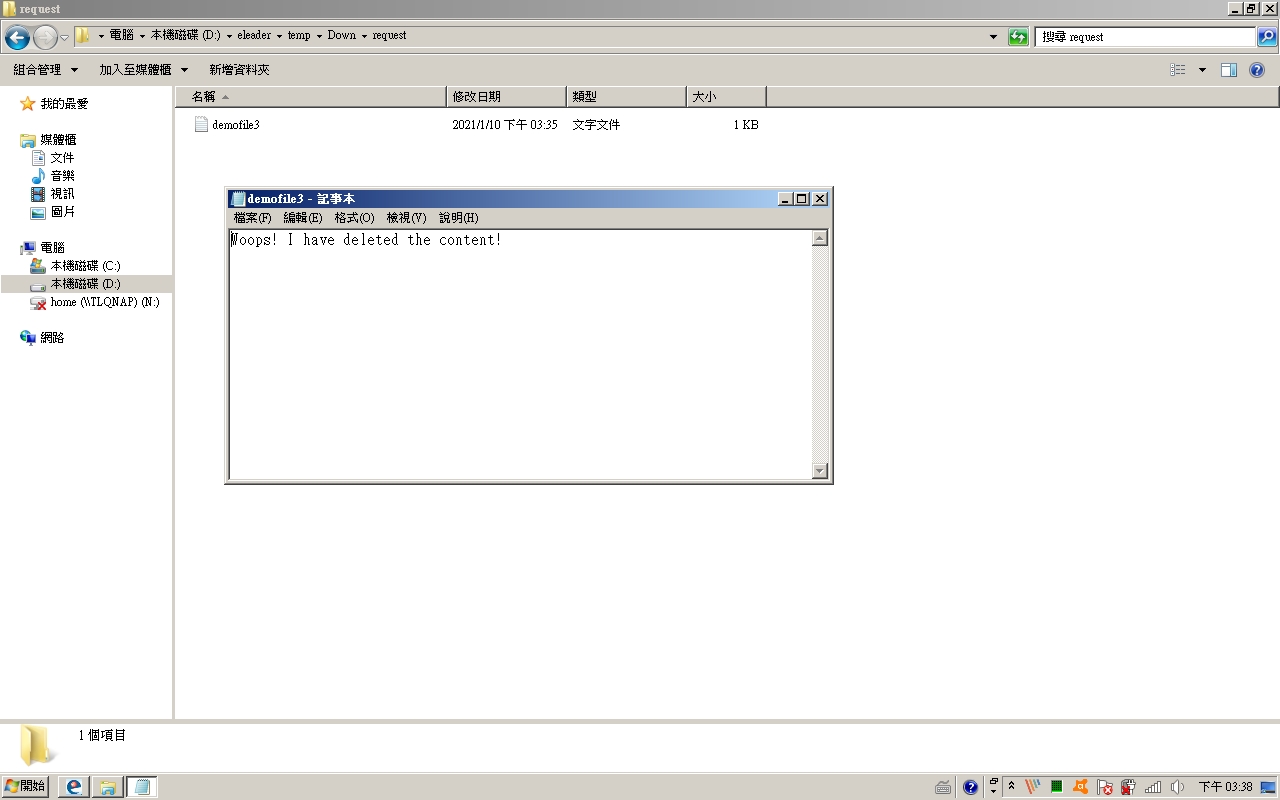

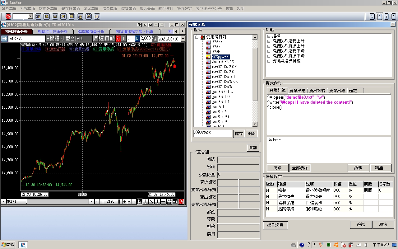

 樓主| 發表於 21-1-10 16:00 | 顯示全部樓層
本帖最後由 f29825604 於 21-1-10 16:04 編輯
sdsaeleader with Pandas/Numpy
在eleader程式交易中,除了提供類似easy_language的語法之外,其實內容是可用Python的語法。
Python File Write
Example
Open the file "demofile3.txt" and overwrite the content:
感謝 生魚片
交易訊號應該也可以試試看
