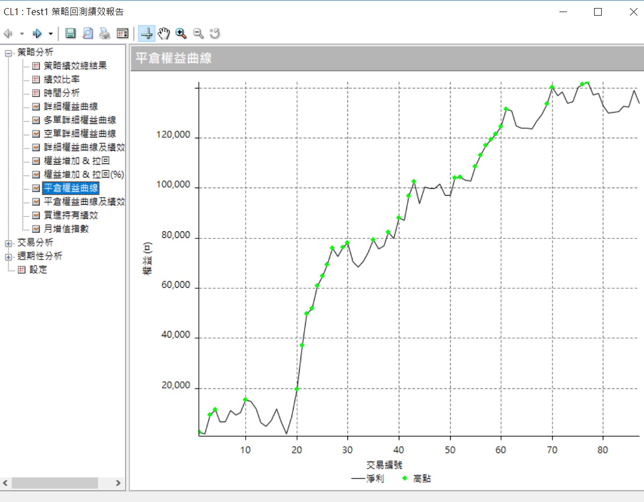

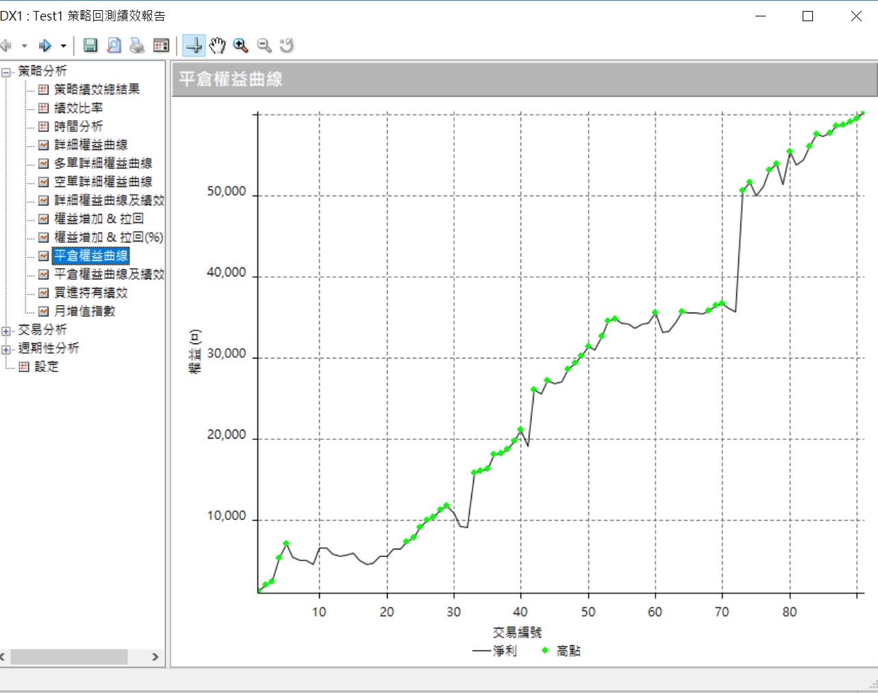

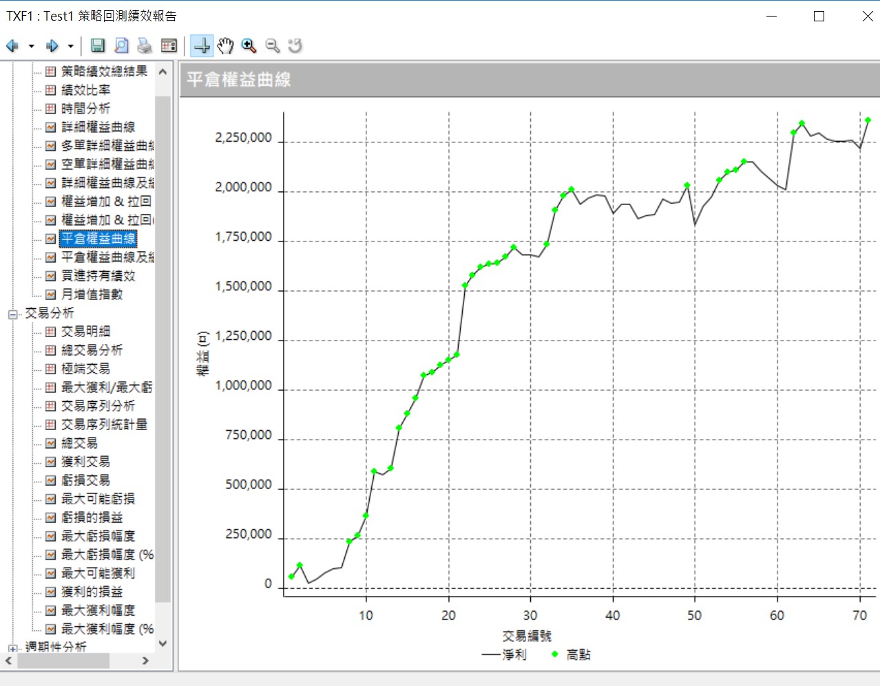

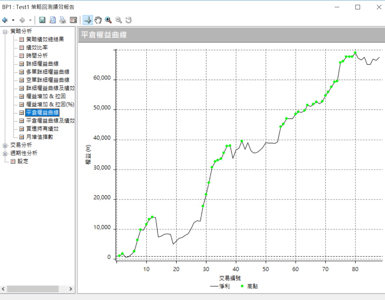

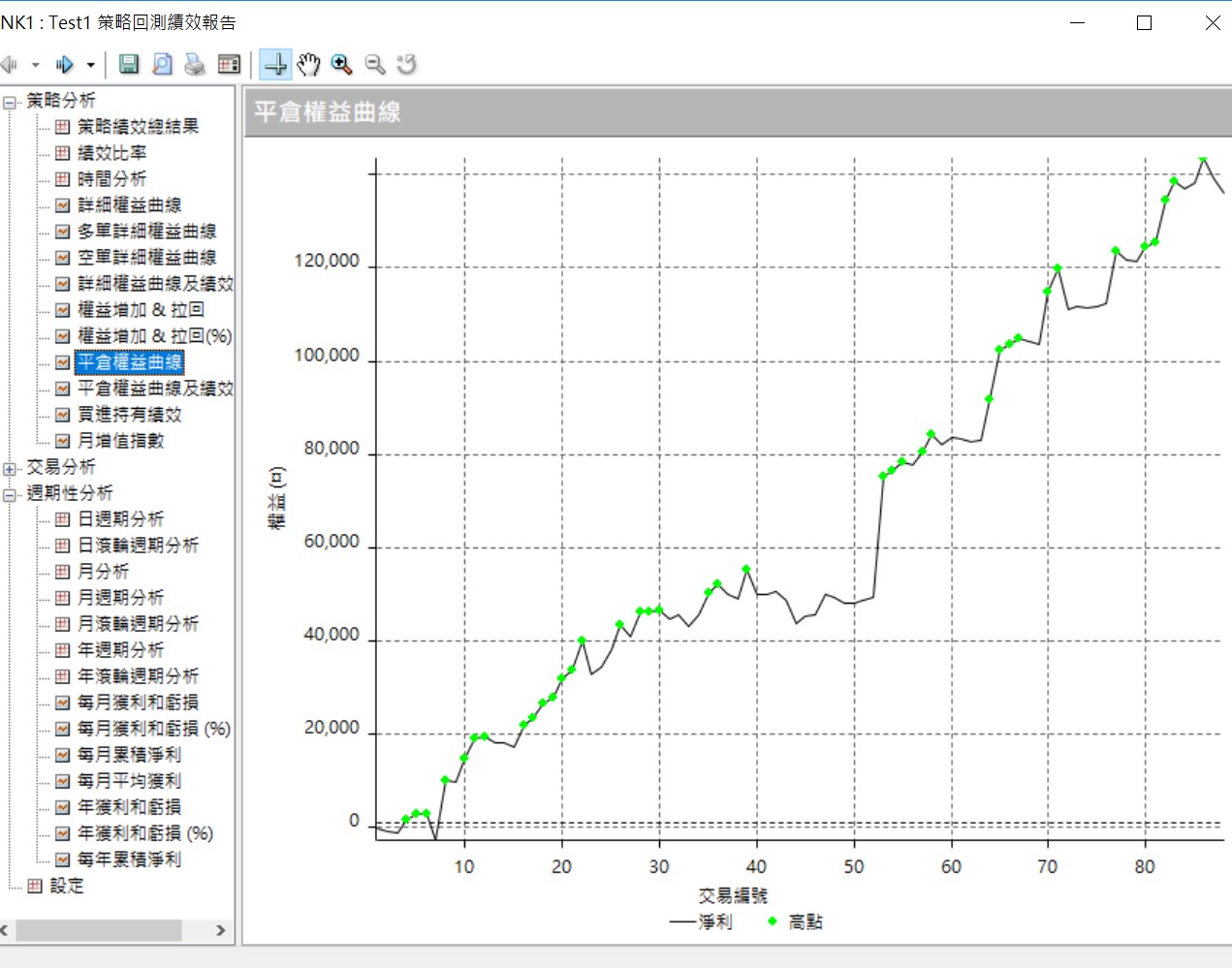

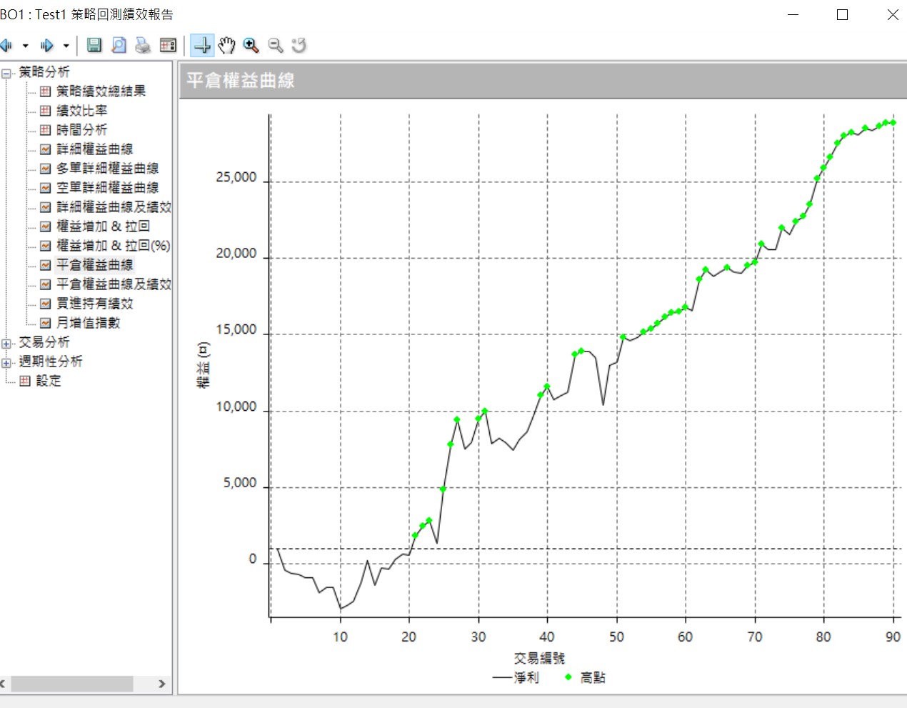

最近小弟在研究單策略多商品,策略架構如下目前套用在大多數的外期商品都是正績效(下列附幾個商品平倉績效參考)
策略語法雖然簡單,但最近在困擾是否還需再執著在策略內容上
怕增加越多條件反而造成over fitting
另外因為是日K策略,單商品的交易次數並不多,似乎取樣數不足
但如果同時多商品執行是否就能補足取樣數不足的疑慮呢?
不知道各位前輩有什麼想法呢,謝謝
策略架構:
K線:日K
回測時間:2004~2019年
進場:長均線判斷多空後以短均線逆勢進場(順長線逆短線)
出場:短均線高點出場
停損:固定百分比停損
停利:固定百分比停利
滑價:單邊3tick
發表於 19-8-27 19:30 | 顯示全部樓層
優化這2個數值比較看看
停損:固定百分比停損
停利:固定百分比停利

發表於 19-8-29 08:42 | 顯示全部樓層
沒事幹的話
加入9/3/3 KD 指標金叉、死叉觀察看看
如果抓不出規律就算了放棄
每個標的的慣性不一定一樣
