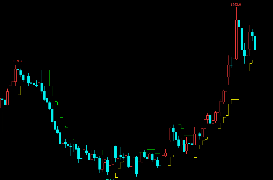

想通了 已解決
var: HH1(0),LL1(0),Dn(0),Up(0)ㄤ
if H<H[1] and H[1]<H[2] then HH1 = H[2];
if L>L[1] and L[1]>L[2] then LL1 = L[2];
Up = LL1;
Dn = HH1;
發表於 19-6-28 11:09 | 顯示全部樓層
Haydn 發表於 19-6-28 09:44
想通了 已解決
參考看看...
1. 不改
var: Dn(0),Up(0);
if H[2]>H[1] and H[1]>H[0] then
  UP = H[2];
if L[2]<L[1] and L[1]<L[0] then
  Dn = L[2];
2. 改變
var: Dn(0),Up(0);
var: Hi_Less(False), Lo_more(False);
Hi_Less = H[1] > H[0];
Lo_more = L[1] < L[0];
if Hi_Less[1] and Hi_Less[0] then
  UP = H[2];
if Lo_more[1] and Lo_more[0] then
  Dn = L[2];
 樓主| 發表於 19-6-28 18:51 | 顯示全部樓層
jason680 發表於 19-6-28 11:09
參考看看...
1. 不改
var: Dn(0),Up(0);
好像都可以 我語法不是很熟 研究一下
謝謝!!!
