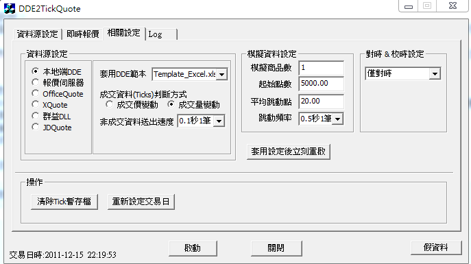

4.最後是最近測試的ABTW+Excel+API+DDE
簡單說就是透過Excel來把群益API和統一全球DDE整合在一起,再把資訊送給ABTW,這樣子一次解決了好幾個問題。
A.複數的資訊源,其中一個出問題也不怕。
B.可用ABTW回補資料。
C.雖然是用DDE方式送給ABTW,但在1分K上,還是能夠得到幾乎相近於期交所資料的量。
ABTW和在Excel上使用群益API前面都分別有人分享過了,這裡就不多說,簡單說一下合併的使用方法。
ABTW的設定:
先複製這兩個檔案到C:\ABTW\覆蓋原先的檔案(記得原始檔案要備份)
這是我在用的檔案,如果你要用請自行修改
ini檔也必需要修改
ABTW.7z (24.06 KB, 下載次數: 1955)
開啟ABTW設定如下:
Excel的檔案中可以看到我怎麼合併兩個資訊源,原則上就是用接收到的總量來判斷,因為如果其中一個斷線總量就不會繼續增加。
其中還有用到兩個防呆:
一個是群益登入後我在VBA裡有新增一行,強迫總量等於0,以避免萬一API一開始就登入失敗,總量還停留在昨天的值而造成計算錯誤。
另一個是合併的算式中有用ISERROR這個函數來檢查,因為如果DDE收不到資訊源會回傳#VALUE,而造成計算的錯誤。
這個方法我測試了一個禮拜,目前還沒遇到什麼大問題,也分享給大家,如果有人有更好的方法也請不吝指教。
最後再次感謝無私分享的wldtw2008大!!
