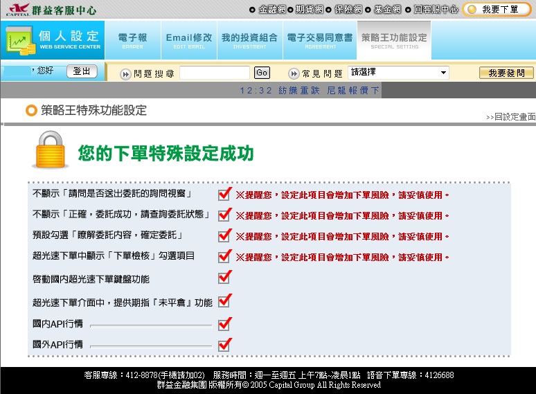

 樓主| 發表於 11-12-15 12:48 | 顯示全部樓層
我有注意到群益API網頁說明在設定時需~勾選"啟動Excel API程式介面"
可我在啟用API的功能設定上並未看到這個勾選的項目
這是否是不能在網路上啟用呢?

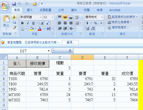

發表於 11-12-15 12:54 | 顯示全部樓層
本帖最後由 無無明 於 11-12-15 12:57 PM 編輯
回復 12# james1972
   勾 國內 API 行情 就是了
開啟 EXCEL 有 安全警告,選項 --- 啟動這個內容
登入    ---- 接收報價
 樓主| 發表於 11-12-15 14:18 | 顯示全部樓層
很奇怪的是,我開啟EXCEL 沒有出現任何安全警告
真搞不懂到底哪出了問題
