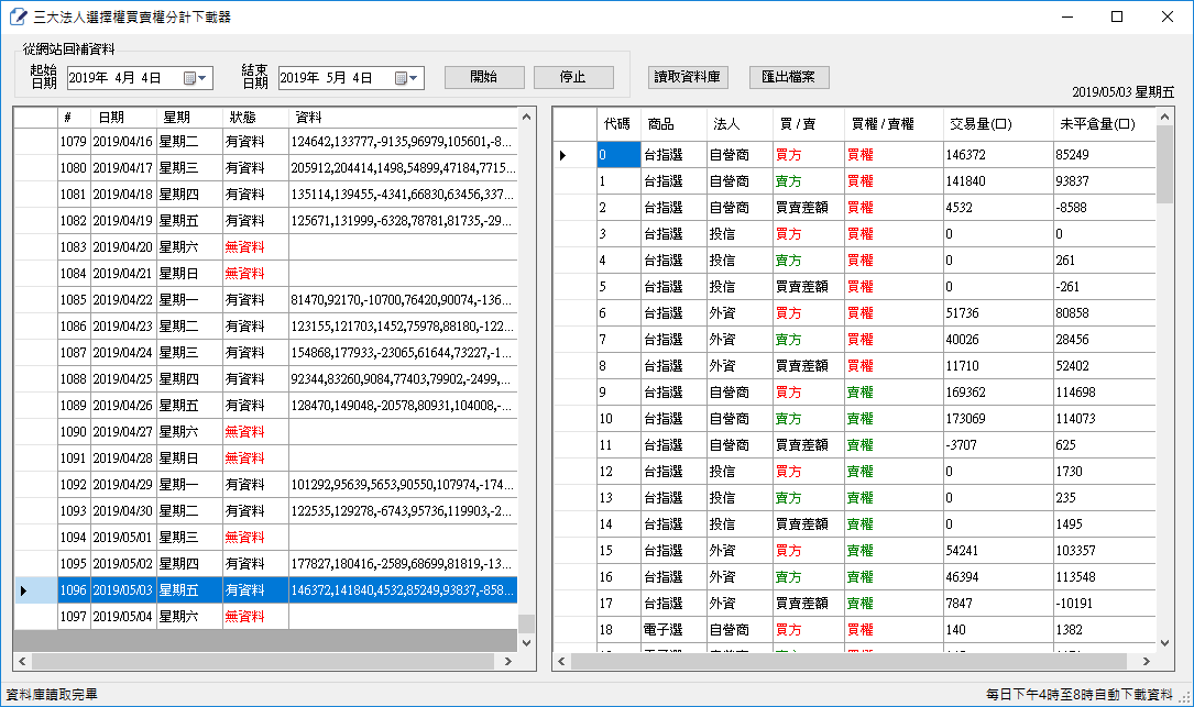

小弟蒐集資料的方式是自己寫程式到官網下載,最近重新整理一下程式,
順便跟各位同好分享。程式以C#寫成
功能說明:
        下載期交所三大法人選擇權買賣權分計,資料來源 https://www.taifex.com.tw/cht/3/callsAndPutsDate
        可回補歷 MC_option.zip (597.85 KB, 下載次數: 69, 售價: 10 金錢) 史資料(期交所僅提供近3年歷史資下載)
        可每日自動下載,下午四點到八點隨機下載
        可匯出文字檔供 Multicharts 使用
1. 回補歷史資料(已回補到 2019/5/3)
        執行 Option.exe,選擇日期區間,點“開始”
2. 匯出檔案
        點“匯出檔案”,將檔案匯出到“export_option”資料夾,共252個檔,參考“匯出檔案定義.xlsx”
3. 每日自動下載
        執行 Option.exe 後,每天下午四點到八點會自動下載當日資料

 樓主| 發表於 19-5-4 10:48 | 顯示全部樓層
不好意思,附件的位置放錯了,應該放在文字和圖片中間

您好,我下載後試著從2017/5/10~載到目前2019/5/11
雖然資料都載回來了,但是我卻不知道要怎麼使用..
他匯出後的檔案全為.txt檔
裡面內容全為數字..但大都是0,0,0,0
或一堆數字,應該就是不同商品的OI等..
可是我真要做比較時,好像只能用版大你的option.exe來看才會比較詳細。
不過他卻只能單日單日的看,倘若想弄成圖表,或是另外將您的程式抓到的資料當做資料庫來運用時,就完全不知道怎麼使用了..可否說明下您這程式是不是就如我說的,僅能用option.exe這執行檔來看當天的資料..?
另我想將你這下載回來的資料用EXCEL來抓出做圖表時,有沒有好的建議呢?
不論如何都很感謝您的提供,我一直再找這種可以自動設定日期後自動抓取的檔案..
只是對於C實在不熟悉..感恩~祝順心~
對了,不好意思多請教下,您上頭有說期交所的歷史資料只有保存三年..
那您這種式下載回來的資料會不會也會只留存三年內的Data呢?
