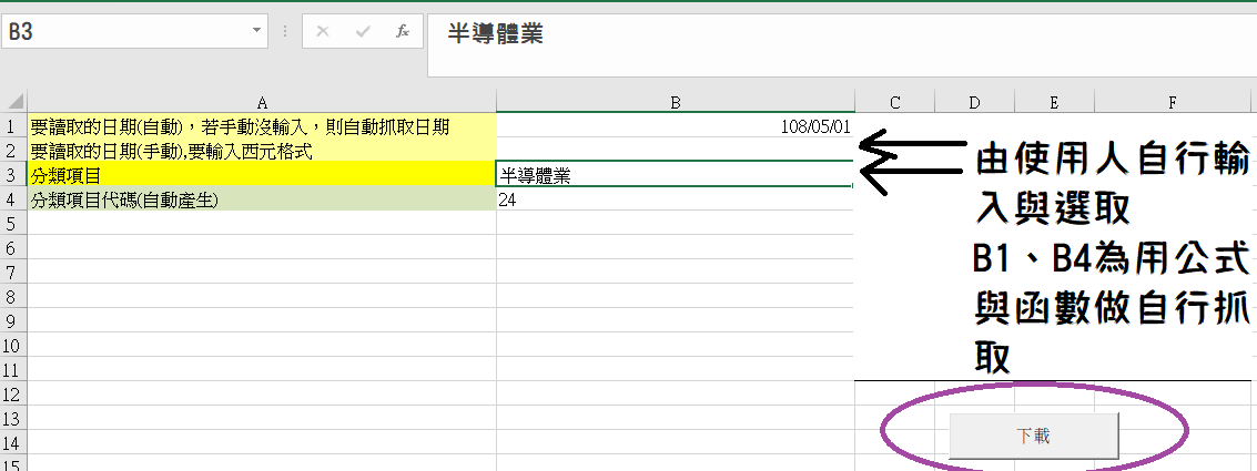

可是卻發現在他的檔案裡,工作表名(主頁)裡
使用者可以自行輸入日期,然後分類代碼則是借由資料選單的方式自行選取分類名後,由EXCEL的函數自行抓到。
這裡都很容易理解,問題在我輸入完日期與選完分類後,他的主頁下有一個 "下載" 按鍵(點擊後即可進行網頁更新)
可是我卻無法在他的下載鍵做移動或在上頭按右鍵等...(如下圖)
想請教
Q1、這個按鍵是怎麼設定的,為何我無法做移動?
另應該不是用插入\圖例\圖片 的方式,而是用 設計\插入\表單控制選項 的方式的樣子,因為當我按了下載後,有時可以看到下載二字會變反灰色..
一般用插入圖片時好像不會反白..
如果他是用鎖定或保護的方法,那我要如何取消呢?

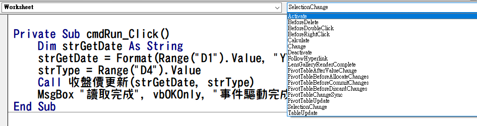

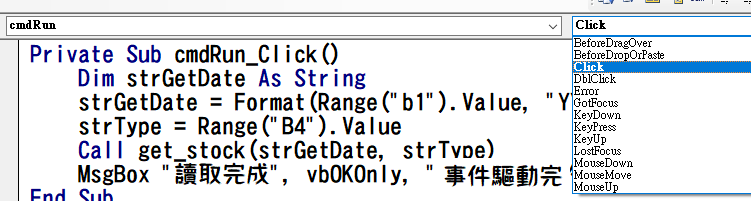

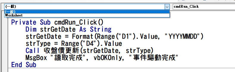

可是這才發現,啊我弄半天,就是找不到如下載檔案裡在(主頁)內的
Private Sub cmdRun_Click()
Click()這玩意呢?
我點來點去,當我在工作表內時,就只有左上角的Worksheet
當我選擇用worksheet後,右上角雖有選項,但卻找不著Click()可用
切到模組時,若左上角選擇只有 一般 這選項可選擇
可是我若將游標再點到下載檔裡本頁 工作表時,它的左上角選項分別有:一般、cmdRun、worksheet
而它是用cmdRun,且右上角內有Click()可選用
Q4、那什麼是cmdRun?我要如何才能讓自己的工作表也可以用這功能,是不是只要叫出cmdRun後右上方就可以選用Click()了呢?
我自己將載回來在主頁工作表內的cmdRun巨集貼到我自己的工作表內時,還是沒有click(),怎麼會這樣呢?
(如下圖)(左方沒有cmdRun、右方沒有click)(左上只有二個選項,沒有cmdRun)
(這是我貼到自己工作表後的圖)
(雖然程序名是cmdRun,但右上沒有Clcik)
(這是我貼到自己工作表後的圖)
