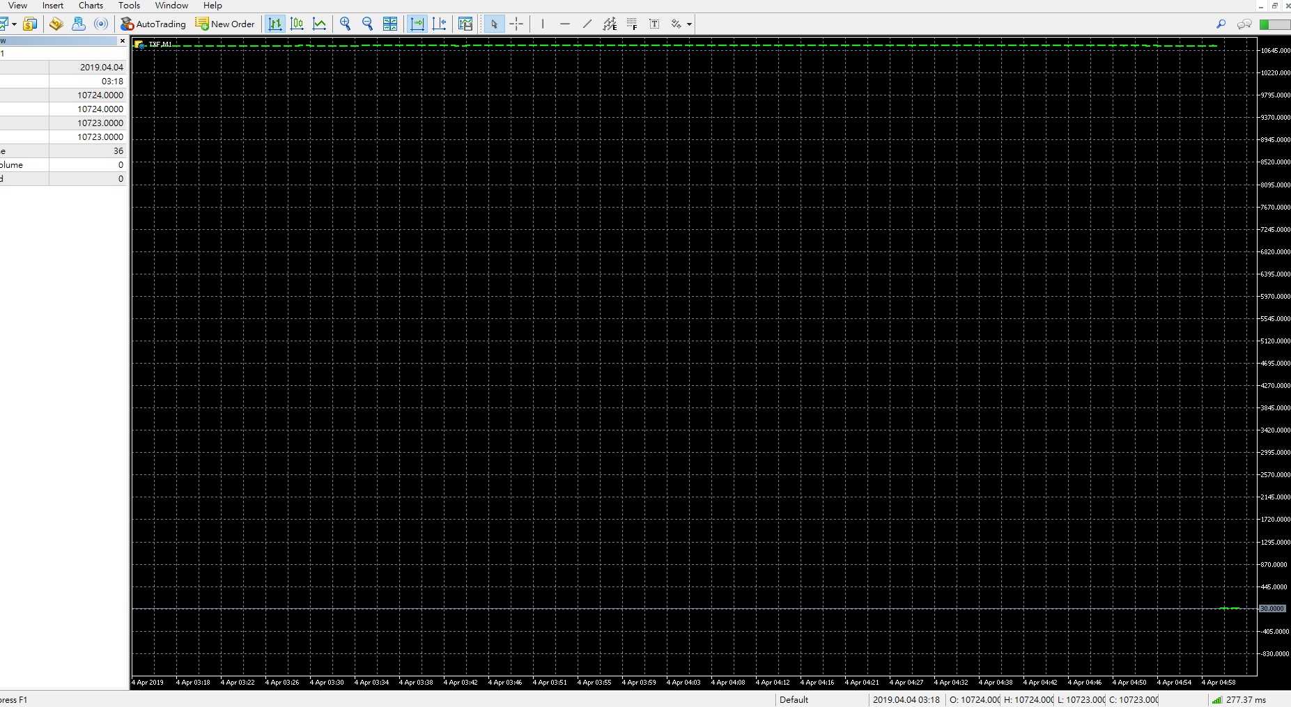

請問,各位前輩大大,我在測試送即時資料給 MT5 時,因為一開始都送錯資料,造成有幾支 K 棒的資料是錯誤的,
像 Amibroker 有內建一個 Quote Editor 可以刪除錯誤的 tick 值,請問如何刪除錯誤的Tick
PS : 別叫我全部刪除,重新匯入 TICK
MT5 error Tick

這樣的話,是否使用CustomTicksDelete就可以刪除了?
 樓主| 發表於 19-4-20 20:14 | 顯示全部樓層
可以刪除了,謝謝
要寫一個 Scripts 來刪除,
