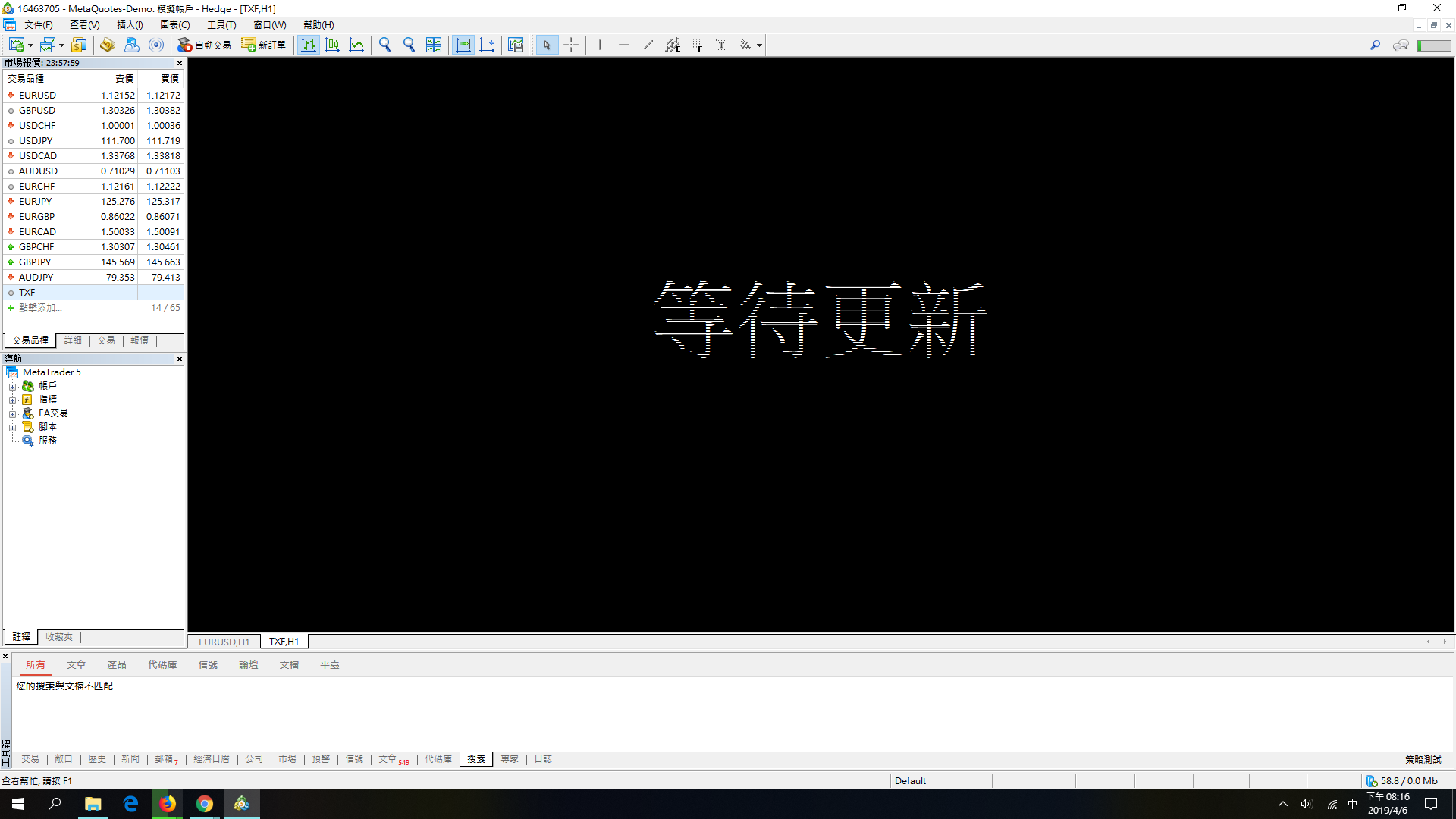

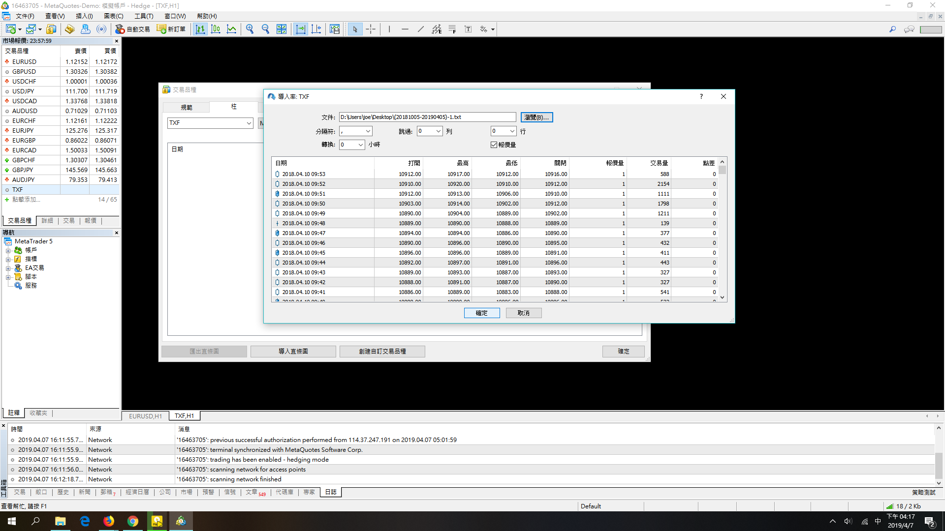

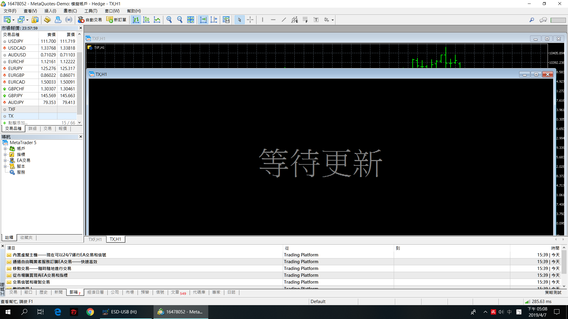

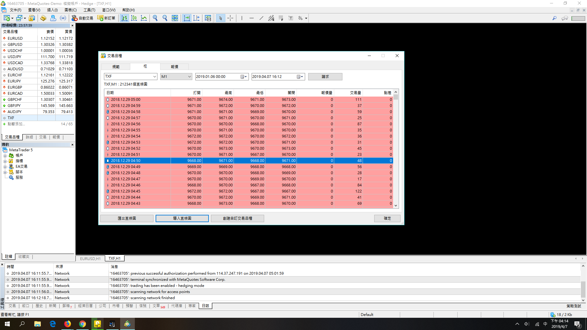

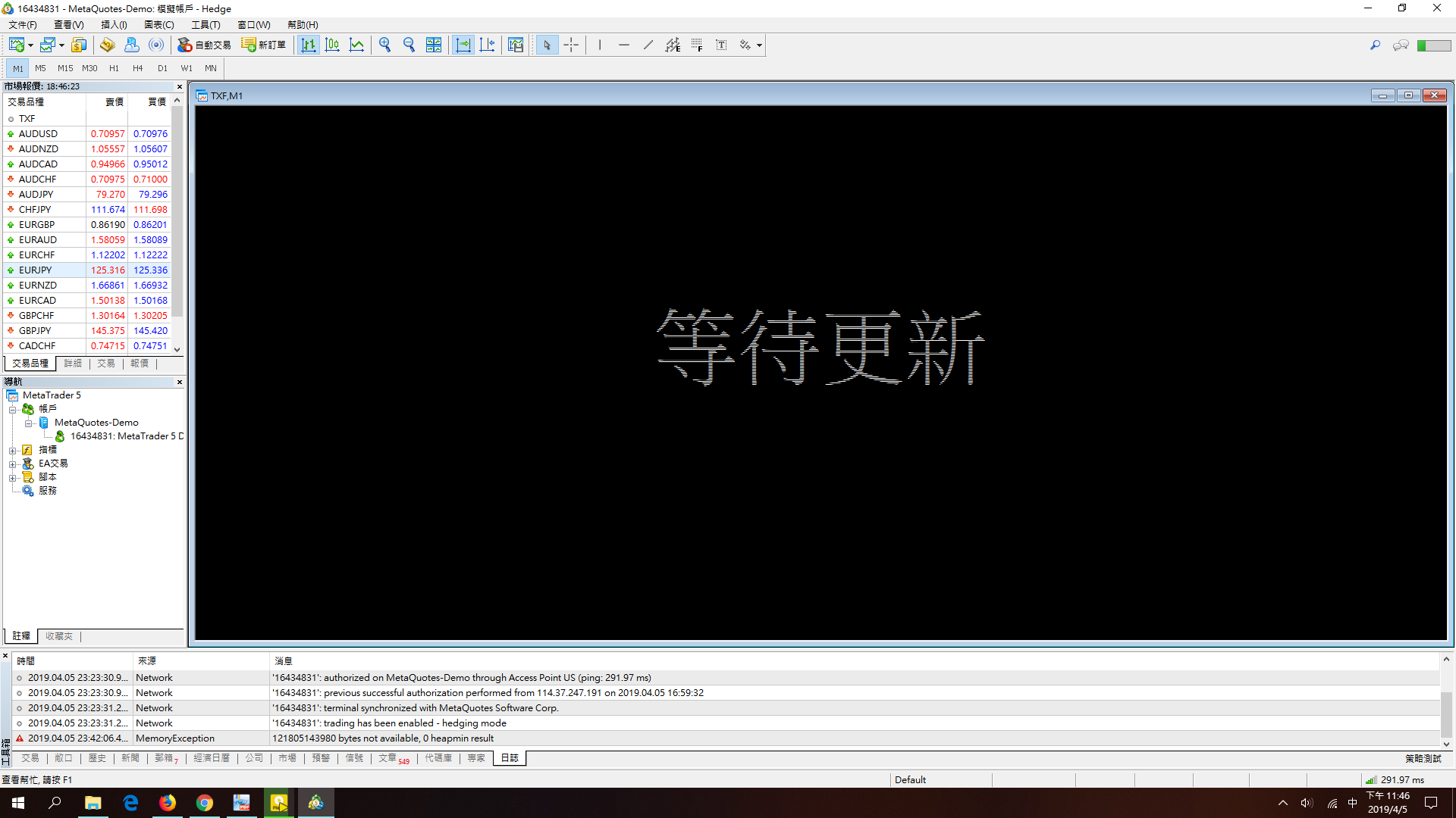

請問各位前輩,
我想將CSV匯入MT5,我已經將資料匯入,但為何程式仍要我等待更新
請問我是少了什麼步驟嗎?謝謝

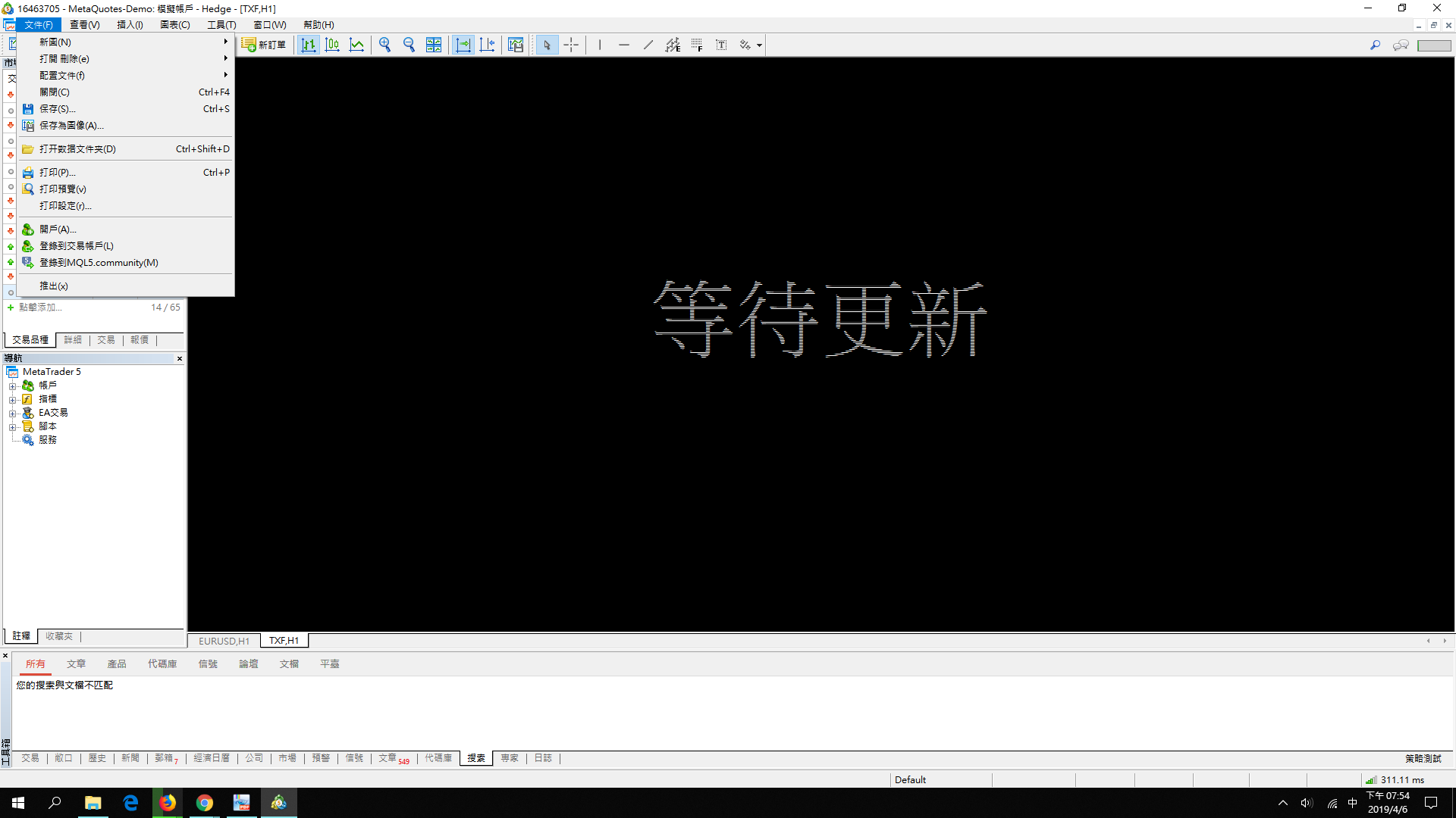

發表於 19-4-6 16:53 | 顯示全部樓層
本帖最後由 splendor 於 19-4-6 16:54 編輯
要不要試試"打開離線歷史數據"?
文件>>打開離線歷史數據

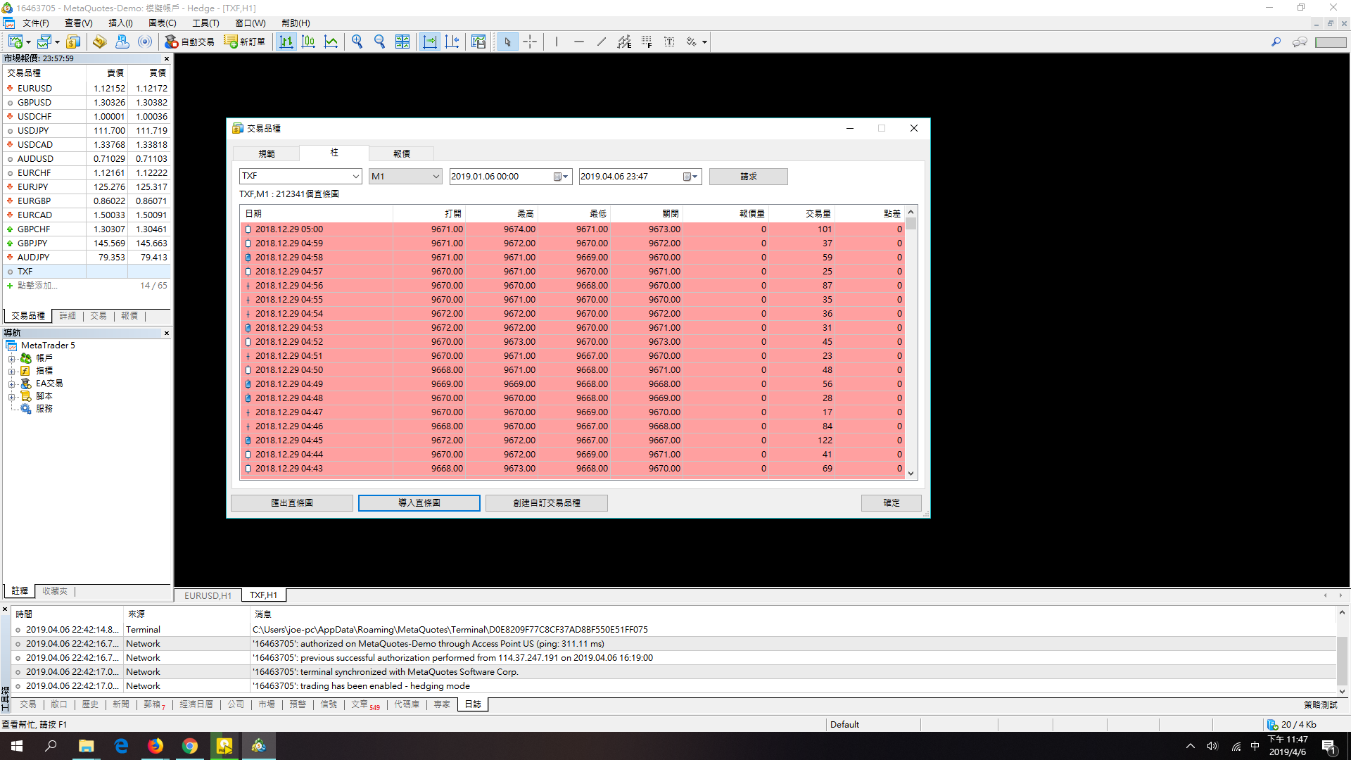

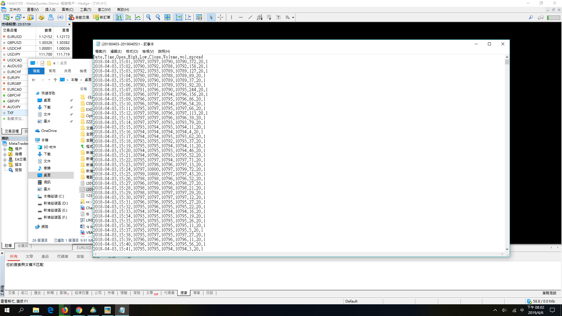

發表於 19-4-6 18:39 | 顯示全部樓層
我覺得您的 csv 有點問題,
我的報價量是全部是0 ,點差也是0
但是您的 報價量才是您的實際交易量,而您的交易量卻固定在 20 點差在 1

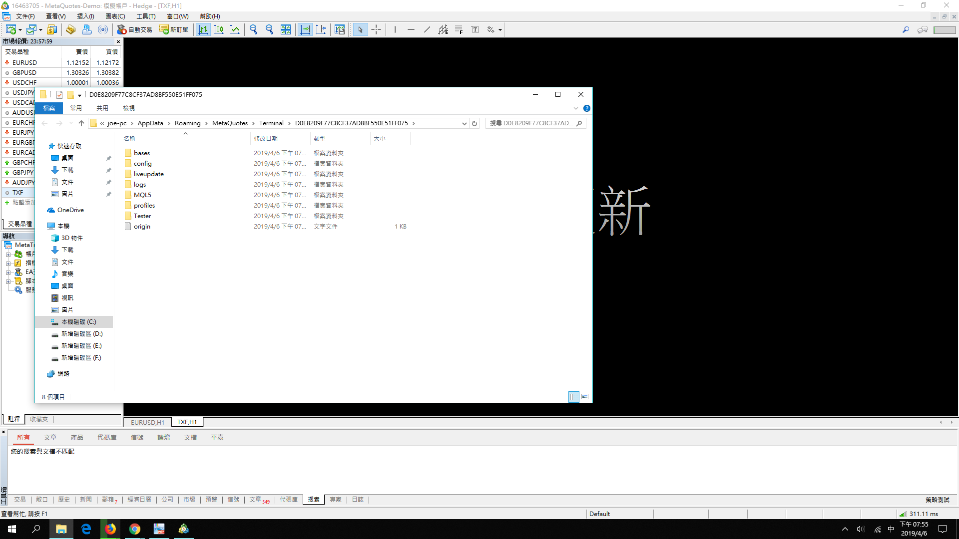

 樓主| 發表於 19-4-6 20:04 | 顯示全部樓層
splendor 發表於 19-4-6 16:53
要不要試試"打開離線歷史數據"?
文件>>打開離線歷史數據
謝謝大大抽空回復
但我的文件裡沒有''打開離線歷史數據''
唯一類似的,是''打開數據文件夾'',打開後,我不知該到哪執行
那我用''打開數據文件夾''的視窗,到我放數據的桌面打開該TXT or CSV
就是單純打開該文件
所以,想問''打開離線歷史數據'',有其他的方式嗎?
謝謝

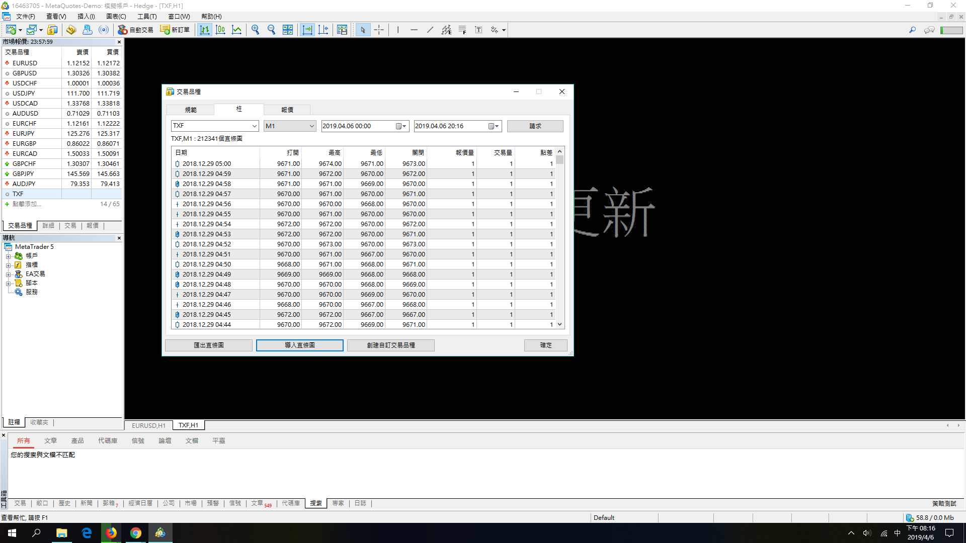

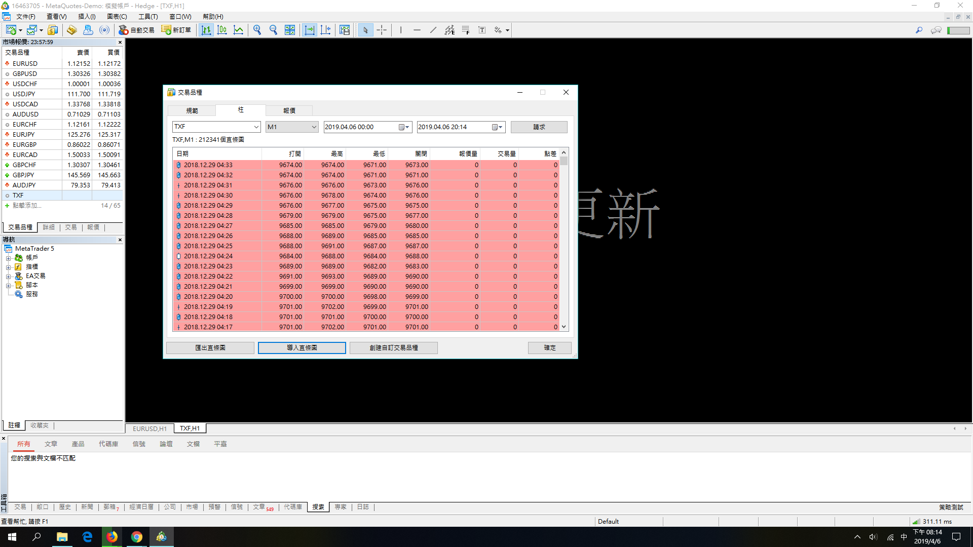

 樓主| 發表於 19-4-6 21:18 | 顯示全部樓層
kuolung 發表於 19-4-6 18:39
我覺得您的 csv 有點問題,
我的報價量是全部是0 ,點差也是0
謝謝大大抽空回復
我按照您的意思將''交易量'',''報價量'',''點差''全改成''0'',
但系統不接受,
所以我只能將''交易量'',''報價量'',''點差''全改成''1'',
但仍然無法秀出K線圖,
請問我還有其他沒注意到的部分嗎?
謝謝

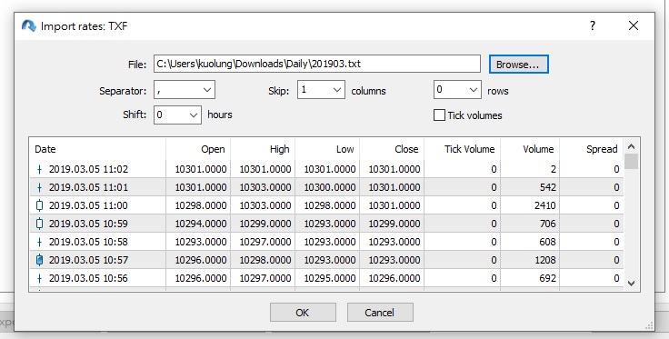

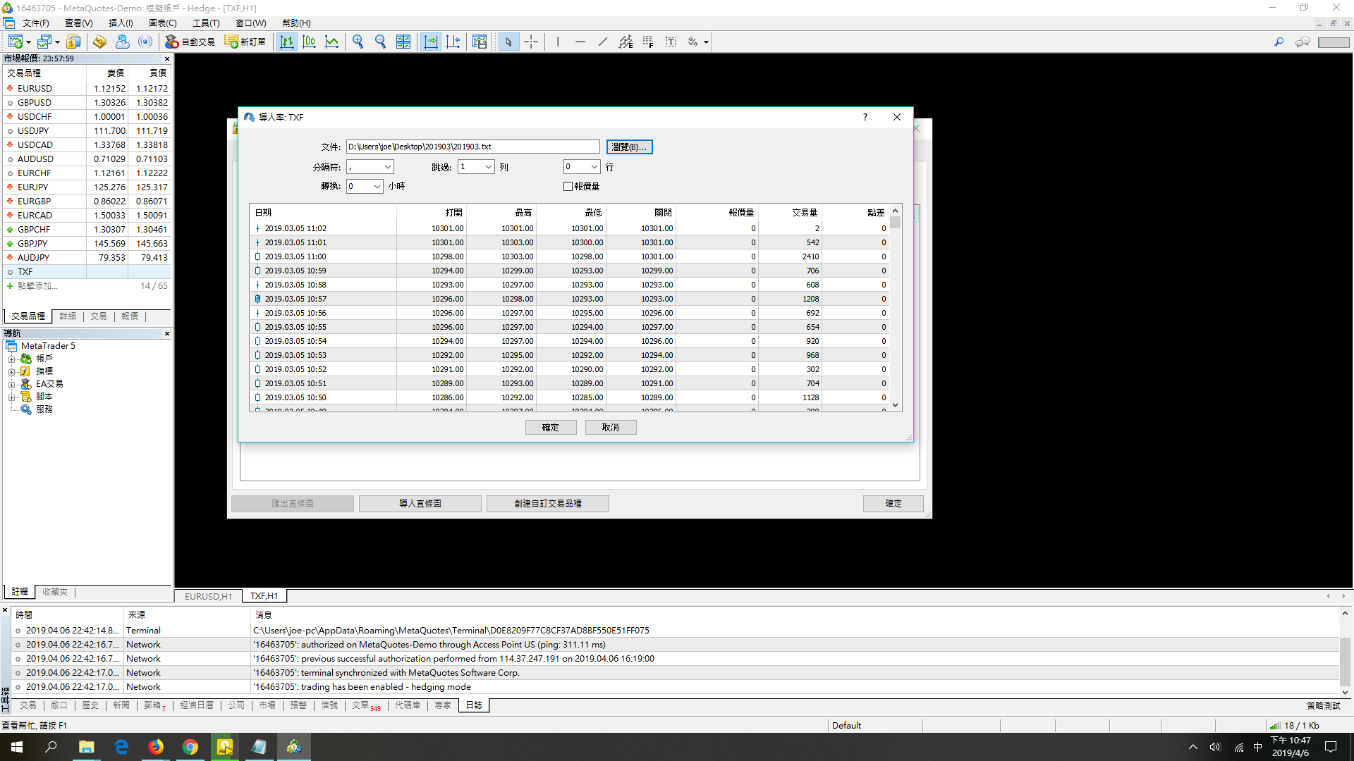

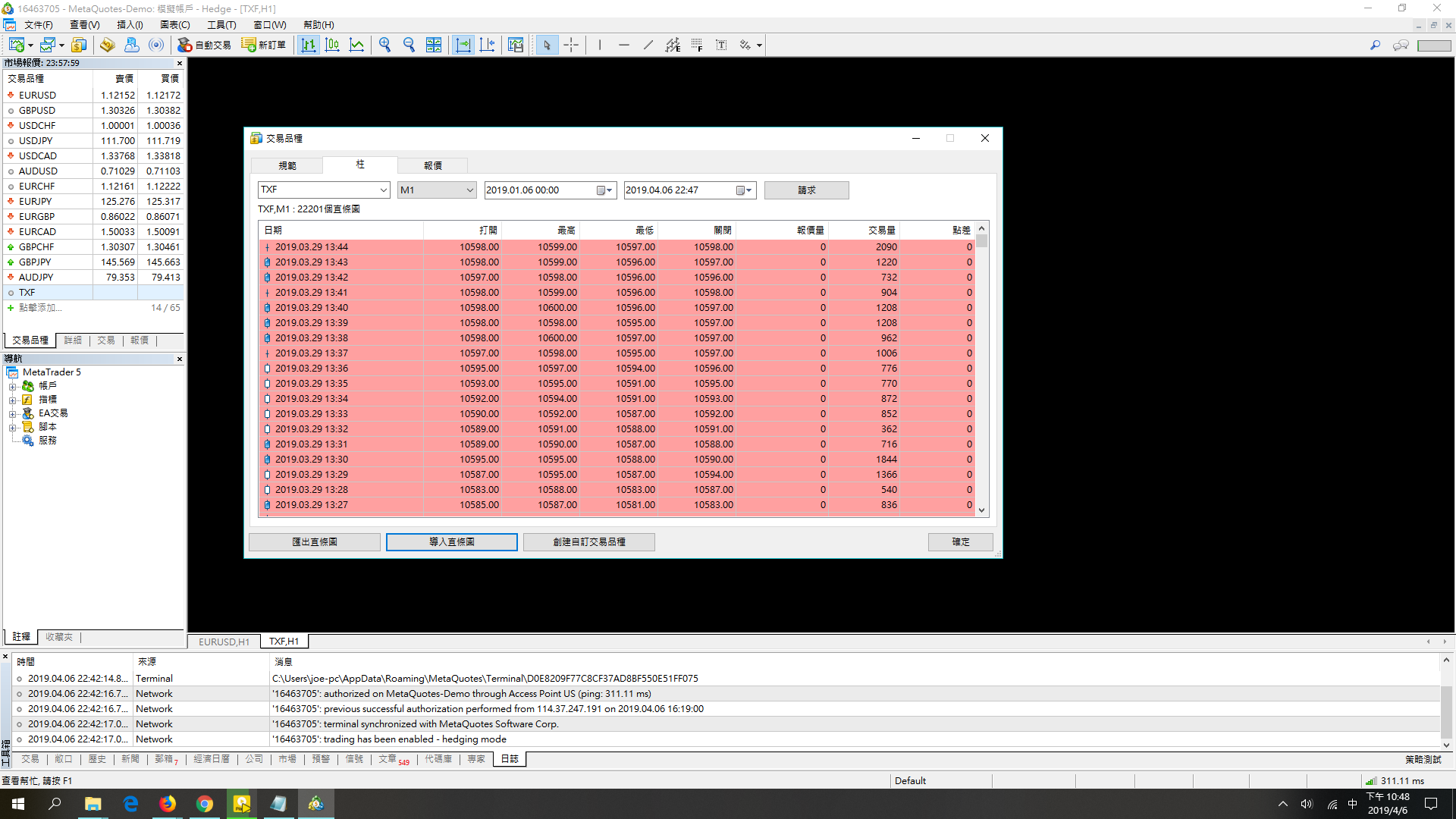

發表於 19-4-6 21:57 | 顯示全部樓層
本帖最後由 kuolung 於 19-4-6 21:58 編輯
用我的資料檔測試看看
這是我整理的3月份台指期的  tick 檔
您解壓後,用這個匯入看看
要照這樣設定才可以匯入
mt5 匯入設定
mt5 匯入設定
但是我先說,這個 txt 有一點問題,就是這個是 tick 檔,但是要用 bar 匯入才能用,也在查原因
201903.rar (3.88 MB, 下載次數: 227)
附帶說明一下,這個 TXT 原本是解出來給 Amibroker 用的,所以如果您有用Amibroker也可以用

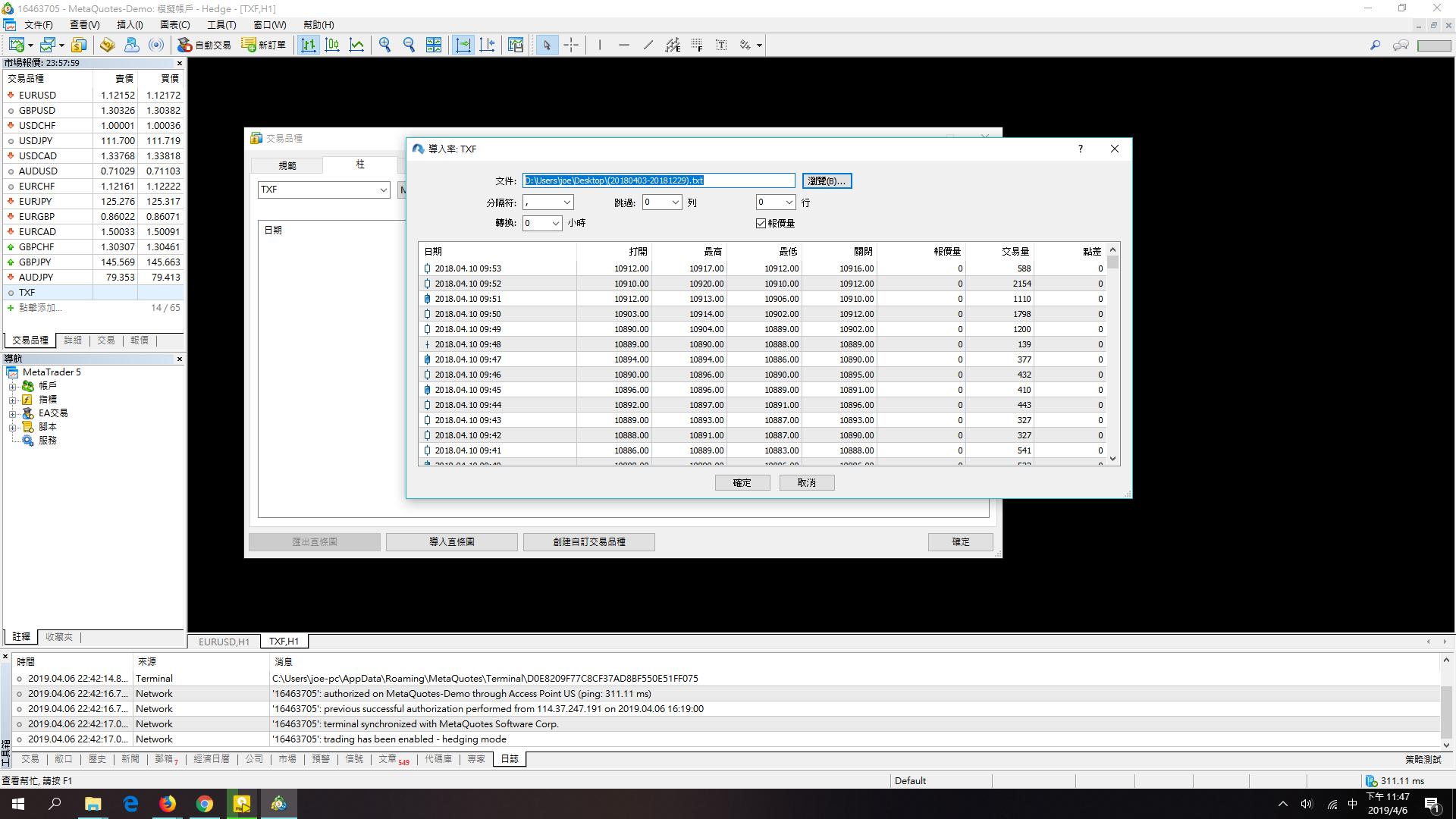

 樓主| 發表於 19-4-6 23:53 | 顯示全部樓層
kuolung 發表於 19-4-6 21:57
用我的資料檔測試看看
謝謝大大費心協助,非常感謝
我下載你所分享的資料匯入
也按照你所提示的匯入格式,但卻發生系統不接受的情形
雖然失敗,卻也讓我發現MT5強大的功能,讓我有幾個心得,
1.他需要跳過1列,讓你的TICK資料,跳過''TX00''即可輸入
2.MT5能自動統計1分鐘的K線,這一點在未來資料收集的多元性上,我能多點選擇
回到我目前的困境,想請問大大,
因為我是直接從MQL5網頁下載MT5後,除了''創見自訂交易品種''外,就沒做任何設定,
想請問大大,
1.你有印象就你的MT5,有做過什麼其他設定,讓你的TICK資料可被MT5接受嗎?可否方便ˋ分享一下?
2.另外我附上我的TXT資料,不知大大是否方便幫我測試一下,這個 TXT,能否在你的MT5上被匯入?(這請求有些風險,您會拒絕也是非常可以理解的,若有失禮,請你見諒)
RAR資料2
RAR資料2
RAR資料1
RAR資料1
再次謝謝大大費心協助,祝 順心
(20180403-20181229).rar
1.5 MB, 下載次數: 202
發表於 19-4-7 00:30 | 顯示全部樓層
下載您的資料測試的結果,
1,應該是您的資料有問題,只是一時間看不出那裡有問題
2.  我給您的資料沒有問題,我有重新匯入過,正常可用,要跳過第一個 TX00 ,是因為我這個資料主要是給 Amibroker 用的,所以會有第一列的 TX00
3. 您匯入我給您的資料有問題的原因是您已經先匯入您的資料,再匯我的資料就會發生問題,如果您重新建一個新的 Symbol , 只匯入我的資料,應該就可以了,您再試看看
發表於 19-4-7 00:58 | 顯示全部樓層
我大概知道您的資料的問題了,
您的資料有很多像這樣的東西 :
2018.04.03,16:17:00,10789,10789,10789,10789,0,0,0
某一些軟体,在某一分鐘沒有成交,但是為了 k 棒的完整性,會多出一個
成交量為 0 的 k棒資料,但是 MT5 好像不吃這樣的資料,所以就會出現問題,
如果您還在用這個資料,就要想辦法把這些 成交量為 0 的 k 棒資料刪除就可以用了

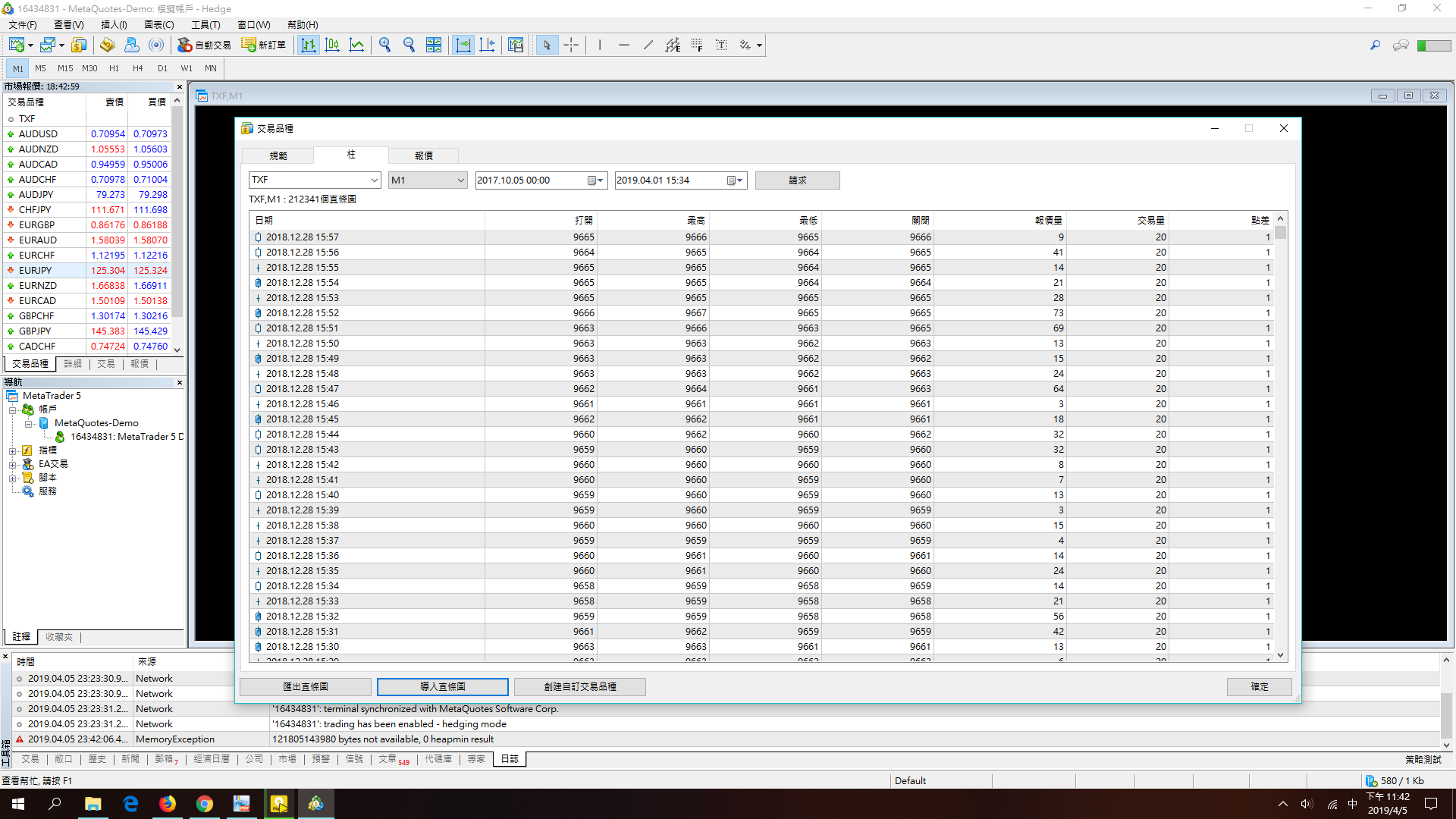

 樓主| 發表於 19-4-7 22:46 | 顯示全部樓層
kuolung 發表於 19-4-7 00:58
我大概知道您的資料的問題了,
您的資料有很多像這樣的東西 :
再次謝謝大大費心協助,非常感謝
如你所說,當''報價量=0''時,系統無發接受,
但若將該筆資料刪除,我擔心K線的連續性會受影響
於是我將"報價量"全改為非0(我設為"1"),系統接受了,但仍然無法秀出圖形,
而依照你的建議,重新建一個新的 Symbol , 只匯入您的資料,系統接受了,但仍然無法秀出圖形,
我又將我的MT5重裝,結果仍是,系統接受了,但仍然無法秀出圖形,

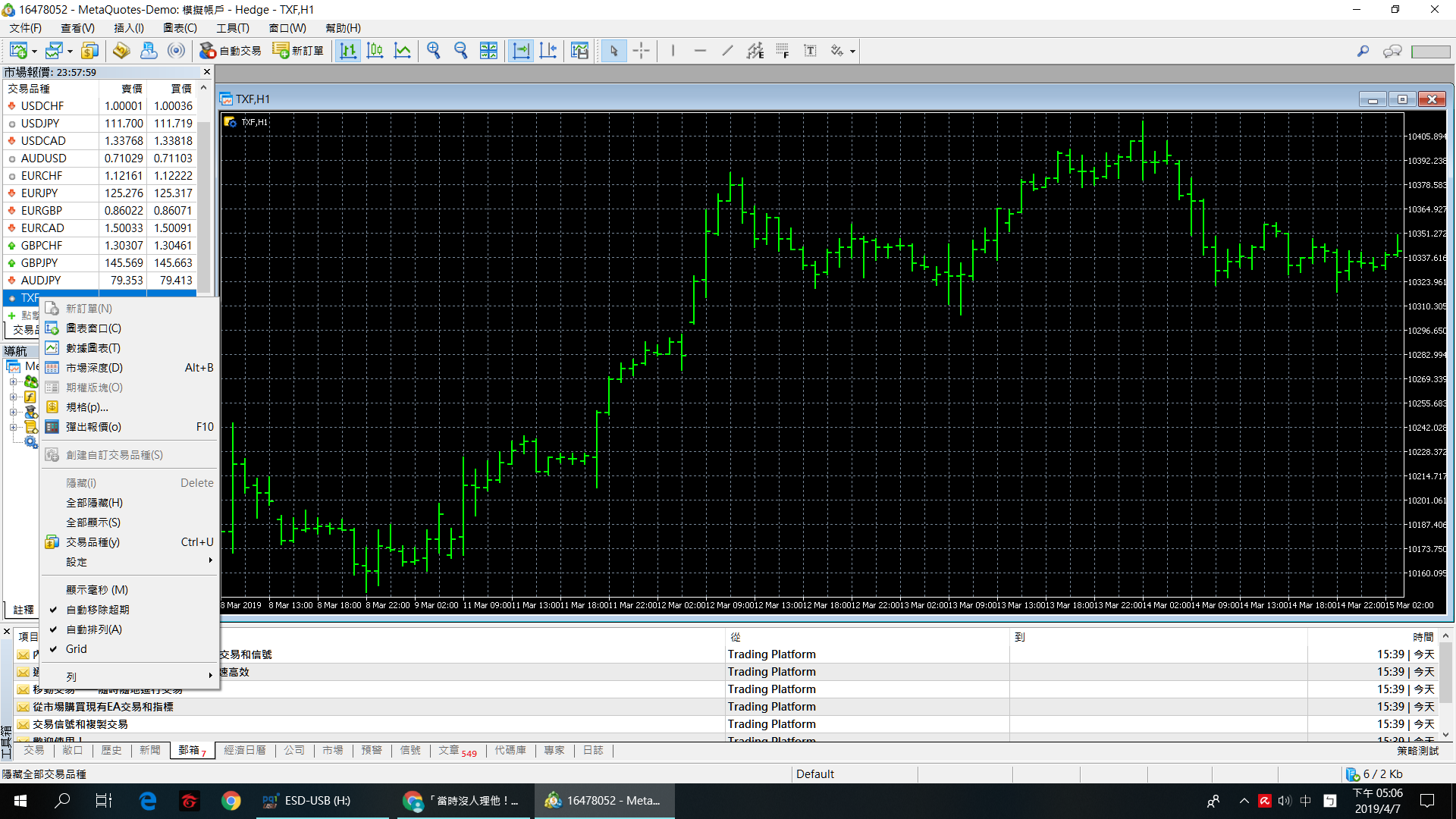

我後來再找一台電腦,新裝MT5,
結果是我的資料,系統接受了,但仍然無法秀出圖形,
而您的資料,系統接受了,也成功秀出圖形,
有些問題,我正在想其中的差異,
一是為何1分鐘的Bar匯入(我是按照無無名大大的方法),但Tick卻可以
二是我的NB為何不行接受Tick資料
不知大大對於這些問題,有無方向?可否給我些建議?
再次感謝大大給我的協助  祝順心
