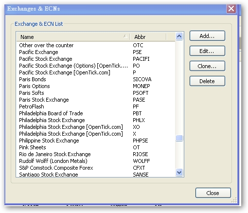

請教無大MC QM設定沒Price Scale-----as is
選項要如何設定
謝謝
 樓主| 發表於 11-12-14 12:26 | 顯示全部樓層
回復 18# ak147
打 T  找到 TAISE,然後 EDIT
發表於 11-12-14 12:44 | 顯示全部樓層
回復 19# 無無明
