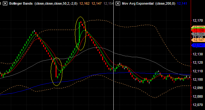

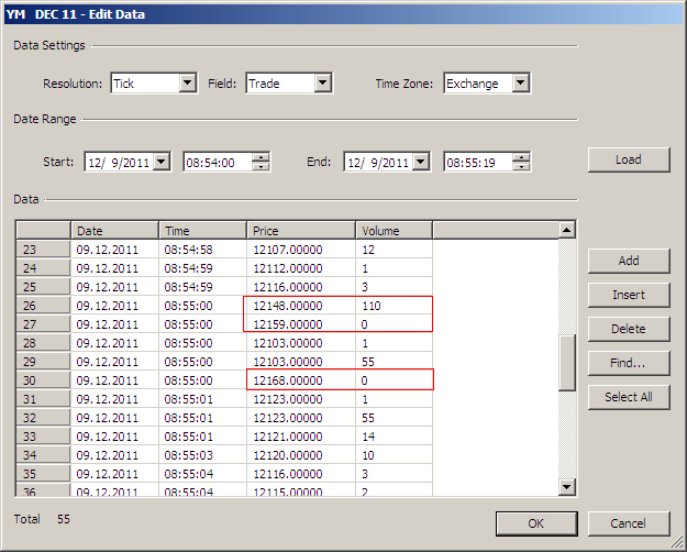

今天使用MC, 結果發現 IB 送了 bad tick, 請問各位大大有方法解決嗎?

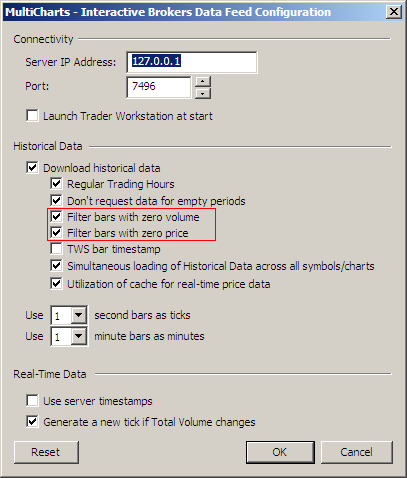

MC history backfill 似乎可以剔除 bad tick, 但 realtime streaming data 怎麼辦?  同時如果是自動交易, 不就掛了? (其實手動也可能掛了)

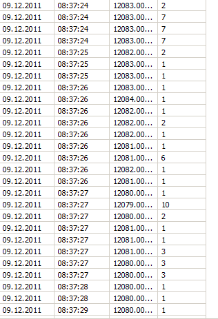

這是我測試的接收資料
真沒有想到 IB的資料品質是這樣的!
不妨試試看我的 DDESvr 寶來版吧,如果你有寶來帳號的話!
接收YM會有併筆,但是應該比這好很多才對。
至少不會有零的狀況發生
