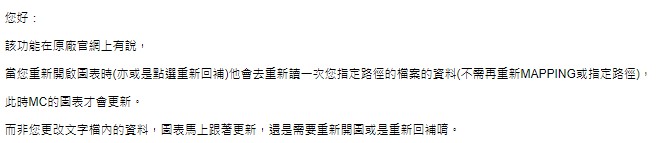

首先用手動測試,發現新增一筆報價到文字檔,圖表卻不會動,上網爬文,竟然連凱衛都說不行,只能重新 Reload,甚至還有人分享定時  Reload 的 code 出來,這是凱衛的回答:
但明明官方的文件是說可以的 ... 經過一翻努力,終於找出方法,確定是可以即時更新的,根本不必 Reload。以下使用方法分享大家:
