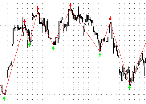

這邊小弟用ZigZag的作法來回測,得到完全利潤的回測結果。效果如下:

要注意的是ZigZag是用百分比來判斷高低點,這邊我是設定1%。
還有ZigZag有參考未來價格,不要用來寫交易訊號。

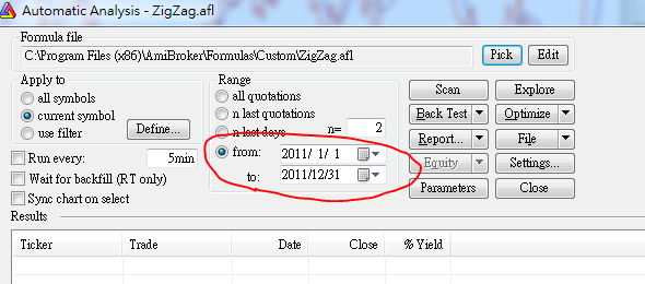

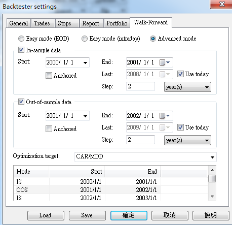

後來突發奇想,可以利用Walk Forward Optimizer這個功能來替代,自動的產生滾動視窗測試結果。
你可以把設定設成這樣:
注意到了嗎,這樣子設定就可以讓IS和OOS的測試隔距剛好錯開,而自動產生間隔一年的回測結果,而不需要手動一個一個測試。
另外眼尖的人應該有發現,我在上一篇文中的程式碼有一行:
Loop=Optimize("Loop", 1, 1, 1, 1);
這是因為要執行Walk Forward Optimizer功能必需至少要有一個需最佳化的參數,但我在這裡並沒有要做最佳化,所以設了一個Loop來假裝。
另外關於使用推進最佳化的問題,我目前還沒有找到適合的方法來使用,最大的問題是目標函數的設定,所以暫時先不去處理它。
光是滾動視窗測試就讓我發現我的策略非常的脆弱
為什麼這裡我要把完全利潤和滾動視窗測試合在一起講呢,我在下一篇回文會來討論兩者做出來的結果,待續.........

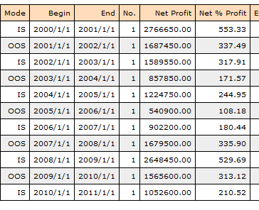

忘了說,我是用Amibroker 5.40。
我把測試條件設定為小台,一口,本金50萬,資料有經過Back Adjusted,測試結果的截圖如下:
這是利用ZigZag做出來完全利潤回測的結果。
本來我在開發策略時,總是一廂情願的想要回測結果每一年的績效都有穩定%數成長,但是現在看了這張圖才覺悟,每一年的行情都不一樣,尤其是2003,2005,2006,2010這幾個年份,和其它年份相比,完全利潤算出來就已經不如人家了,還想要靠策略來達到相同的績效可以說是難上加難。
因此想要達到每年穩定的績效,大概還是得走多商品的路線,單一商品多策略可能都很難做到穩定,因為行情就是只有這樣,可惜對本金不足的我來說還是很大的一個障礙。
