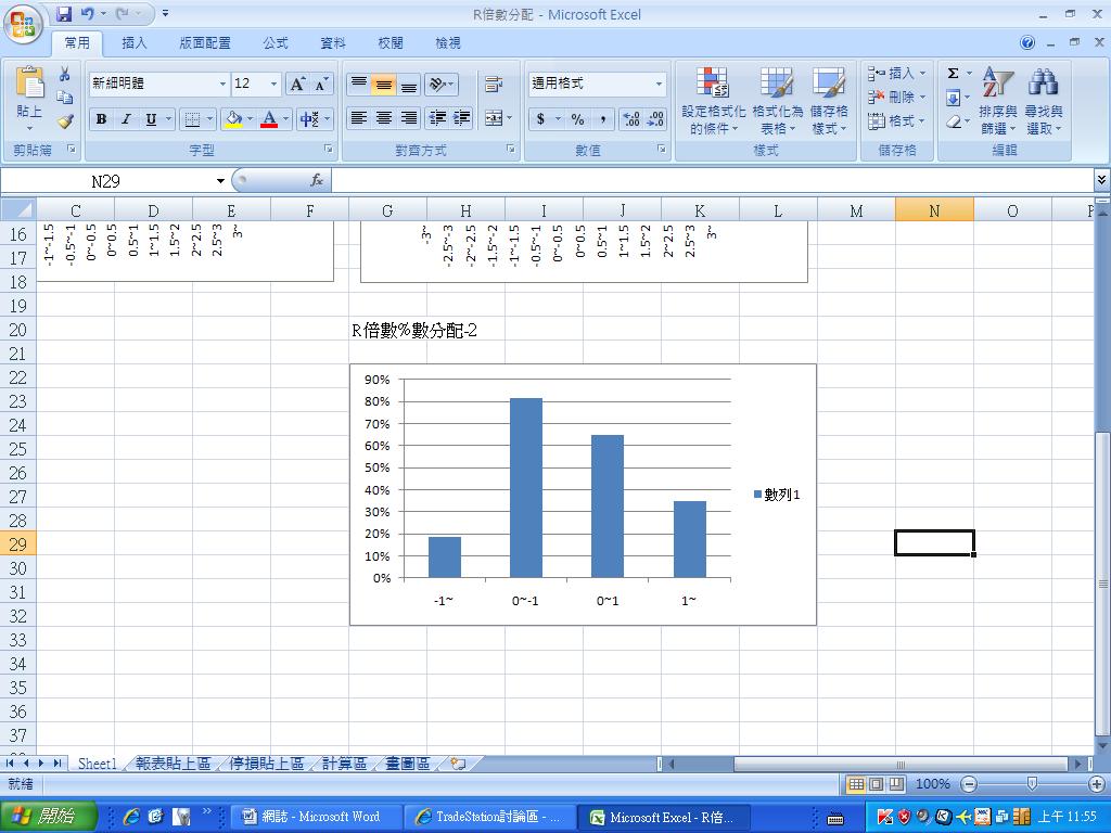

小弟覺得上一篇放檔案那篇有點太隨便了,所以把那篇刪除重新寫了一點東西,主要大家可能跟小弟一開始一樣不知道R倍數分配做出來到底要幹麻,感覺好像看看就算了,今天把一些用法做個補充。

-----------------------以下是關於檔案的使用------------------------
我在檔案裡面加了一個東西,屬於上面應用二的範圍,也就是看R倍數0~-1,超出-10~1,超出1的關係。
    計算方法是虧損部分總和100%,獲利部分總合100%,也就是虧損的兩根長條圖最好是集中在右邊(0~-1)那條,例子中佔了81%,符合預期,而獲利的兩根當然也是右邊那根越多越好。
