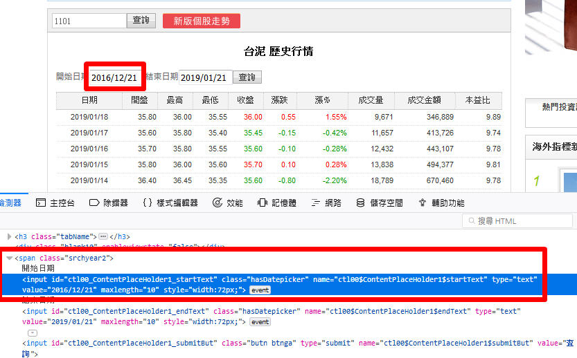

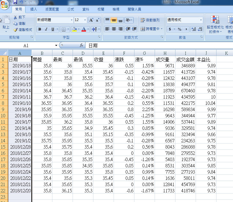

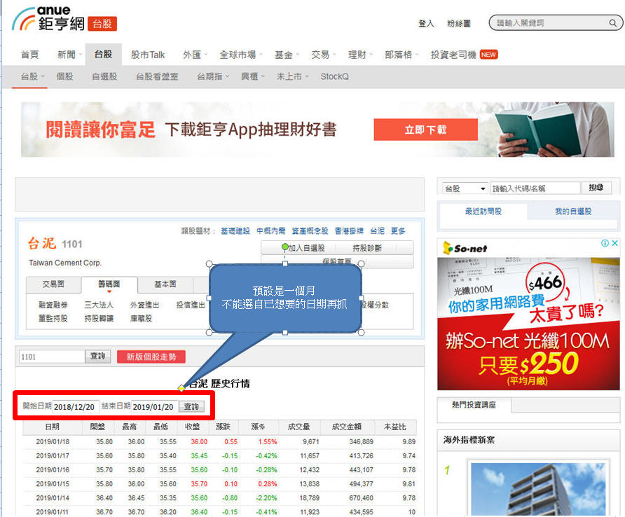

Hi 各位先進 :
      近日終於有比較長的時間可以靜下來想想,並查詢網上的範例,終於有一點小小的進度。
      目前已經完成可以將 鉅亨網的資料下載,並存成 CSV 檔 , 如照片1 。
      但問題又來了,因為進入的日期都是往前預設一個月,如照片2。
      但我想要先改成我要的日期再抓資料,
      不知道版上的高手可以幫忙解惑一下嗎??
      附上程式碼供各位參考 (檔案要放在 E:\Information\Investment 才能執行)
照片1
照片1
照片2
照片2
code.7z
83.92 KB, 下載次數: 325
程式檔

 樓主| 發表於 19-1-21 12:19 | 顯示全部樓層
Simon 發表於 19-1-20 13:06
請參閱 https://tw.saowen.com/a/99ff3a498678981e901d989c1f1581c7f2d3ecaabf325a0f738dff685fe3ad9a
1. ...
Dear simon 大:
      看了下日期是沒有唯讀屬性,應該不需移除屬性,所以清空格式再輸入我要的資料日期
      結果清空後,會變空白,無法代入我要的起始日,直接變成歷史最早資料日
    driver.find_element_by_id('ctl00_ContentPlaceHolder1_startText').clear()
    driver.find_element_by_id('ctl00_ContentPlaceHolder1_startText').send_keys(classSelectTextStart)
      又或者使用 js 直接將數值改為我要的起始日,也是一樣變成從歷史最早資料開始
    jsstart = "$('input[id=ctl00_ContentPlaceHolder1_startText]').attr('value','classSelectTextStart')"
      請問要從哪方面下手??
