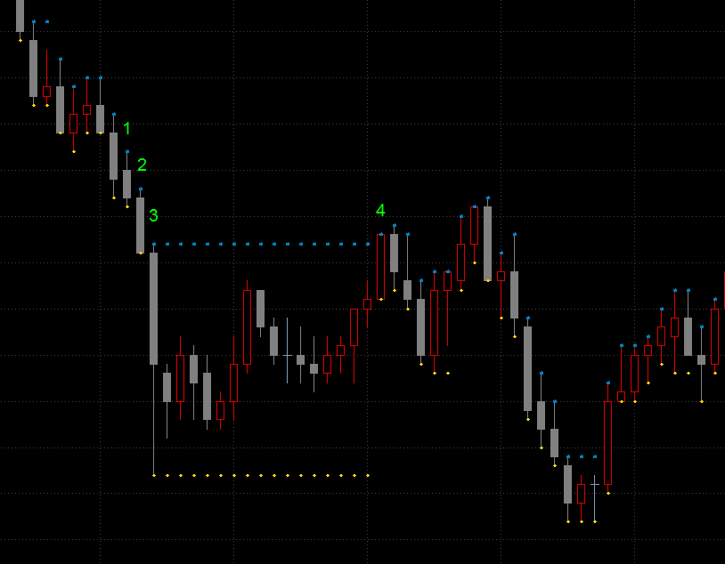

如圖所示 定義條件 if H>H[1] or L<L[1] 時為有效K棒
vars:HH(0),LL(0),CC(0),KH(0),KL(0),KC(0);
if H>HH[1] or L<LL[1] then begin
HH=H;
LL=L;
CC=C;
end else begin
HH=HH[1];
LL=LL[1];
CC=CC[1];
end;
KH=HH;
KL=LL;
KC=CC;
end else begin
KH=HH[1];
KL=LL[1];
KC=CC[1];
end;
plot1(KH);
plot2(KL);
圖中1.2.3條件成立均為有效K棒 3跟4中間的K棒並滿足條件所以均為無效K
4號K高大於3號K 條件成立所以為有效K
請問該如何將指標轉換為Function 供指標調用有效K棒的 H,L,C
